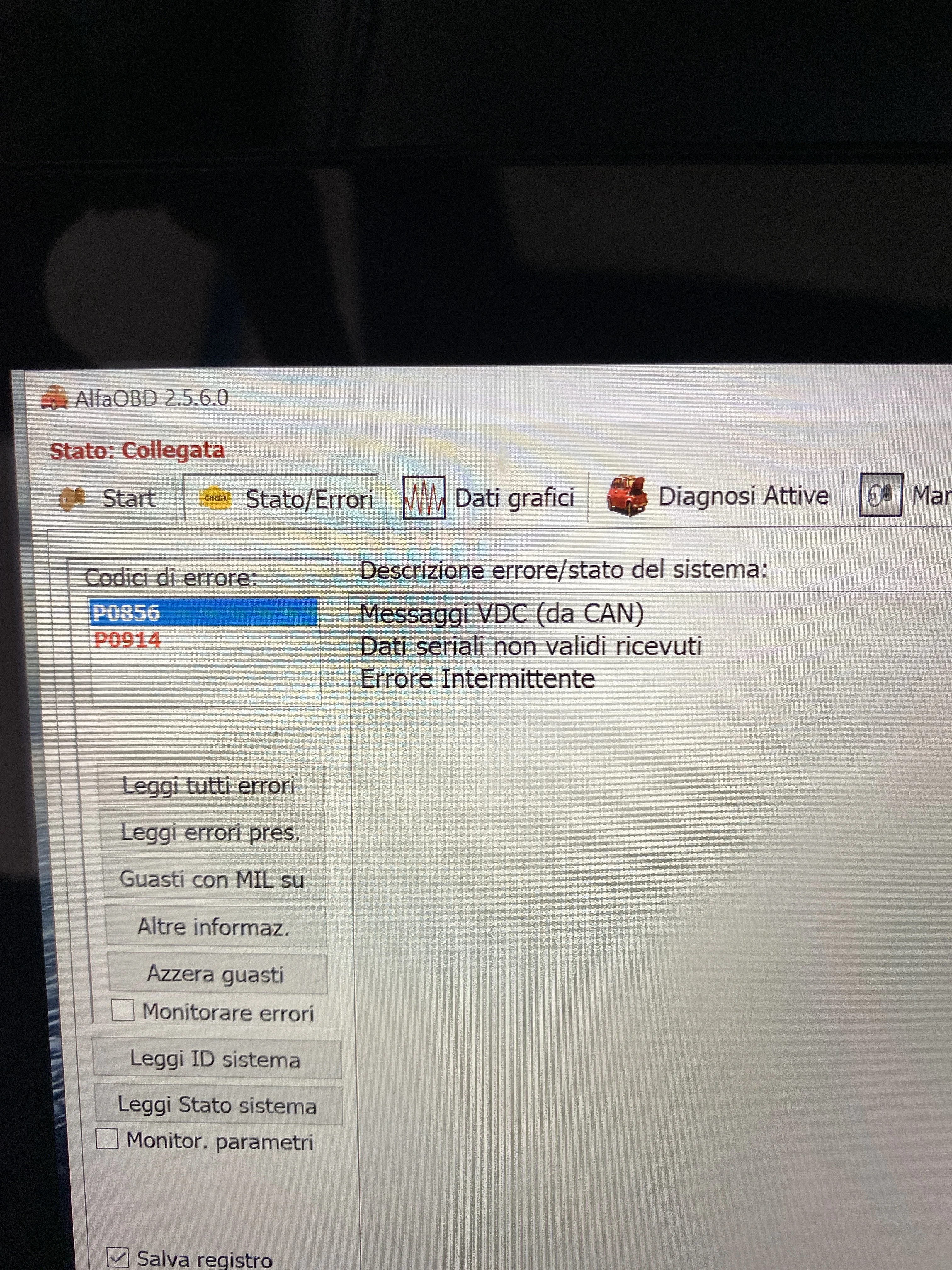

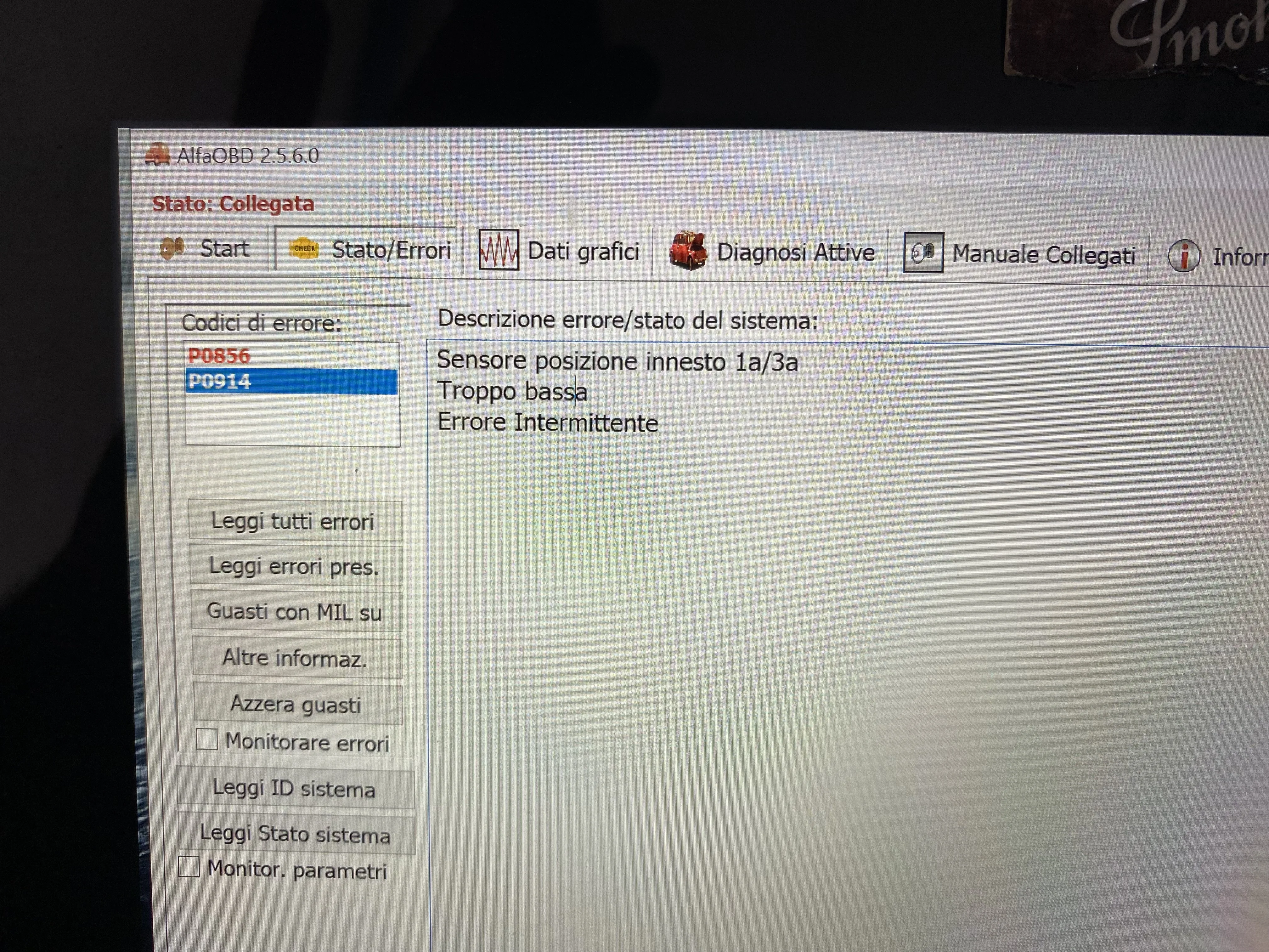

Salve a tutti, possiedo un alfa Romeo Giulietta veloce 1750 del 2016. Ho un problema con il cambio semiautomatico, in pratica dopo un po’ di marcia vengono disattivate le marce dispari compresa la retromarcia. Una volta spenta la macchina per un paio di ore, riaccendendola torna tutto normale. Ho fatto una diagnosi con alfa obd, in allegato mostro gli errori rilevati. Sapreste aiutarmi ad identificare il problema e dirmi se è già capitato a qualcuno di voi? Premetto la batteria è nuova e la tensione è perfetta. Grazie per l’aiuto

AGGIORNAMENTO: portata in officina, frizioni bruciate, montato kit nuovo. Dopo l’adattamento dopo un breve giro di marcia la frizione dispari perde la taratura. Il problema è l’attuatore delle marce dispari?
