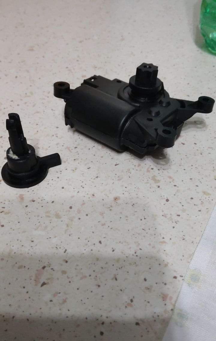

Salve a tutti due anni fa sono stato in Alfa per la sostituzione dell'attuatore lato sinistra cioè guida della mia Giulietta perché quando accendevo il clima dal mio lato usciva freddo e dal lato passeggero usciva caldo, sostituendomi sia l'attuatore che il perno di plastica. Dopo due anni dall'utilizzo Accendo il clima ieri sera e noto che dalla mia parte esce di nuovo fredda allora Dato che so il problema relativo all'attuatore, ho deciso di smontare Però come si vede dalle foto sembrano intatti sia l'uno che l'altro ho provato a mettere solo il perno di plastica Come si vede dalla foto e girando manualmente noto che si sente la stufa spostarsi quindi mi fa capire che il sistema funziona, però volevo capire se tutto funziona come mai esce l'aria fredda?
Anche perché volendo comprare l'attuatore nuovo con il codice che c'è scritto sopra non si trova nemmeno nuovo e non so dove sbattere la testa per andarla a comprare dato che è di attuato lì ci sono tre tipi e non vorrei che prendendolo anche da internet sbaglio e prendo quello del lato guida.
Grazie a tutti.
Attendo gentilmente un vostro aiuto.
