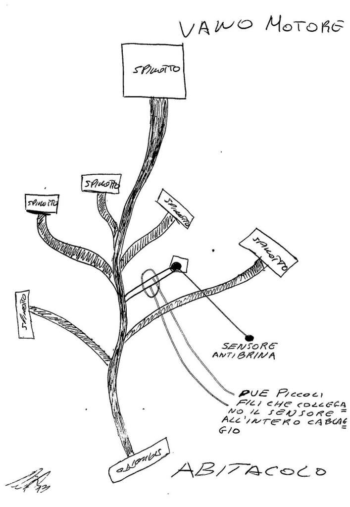

Le nostre Giuliette sfigate invece,il clima parte...l'aria esce ma poi per motivi misteriosi si stacca l'elettroventola e dunque il compressore...la soluzione sembra sia nel "sensore antibrina"...leggiti le ultime due-tre pagibe della discussione e capirai!
Ecco un schizzo in perfetto stile "Giorgio Piola".
Per chi esegue il lavoro, bastera tagliare i due piccoli fili del sensore antibrina....e innestarci dunque in nuovo sensore antibrina.
Così, si eviterà di smontare tutto questo gruppo cablaggio che prevede di tirar giù mezza plancia...così invece, basterà che l'elettrauto arrivi al sensore nella zona filtro antipolline e via. Cablaggio.jpg

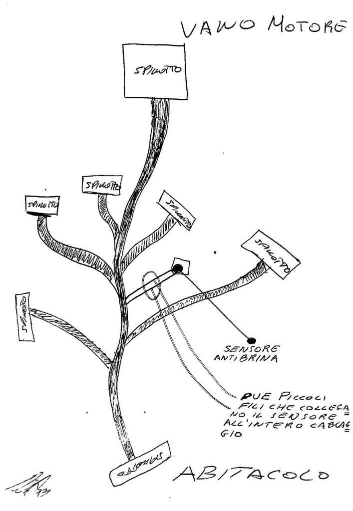

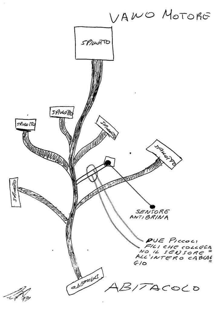

Così, si eviterà di smontare tutto questo gruppo cablaggio che prevede di tirar giù mezza plancia...così invece, basterà che l'elettrauto arrivi al sensore nella zona filtro antipolline e via.Visualizza allegato 103019
Fantastico il tuo schizzo, sei stato grande! Sicuramente aiuterà altri che hanno lo stesso problema
