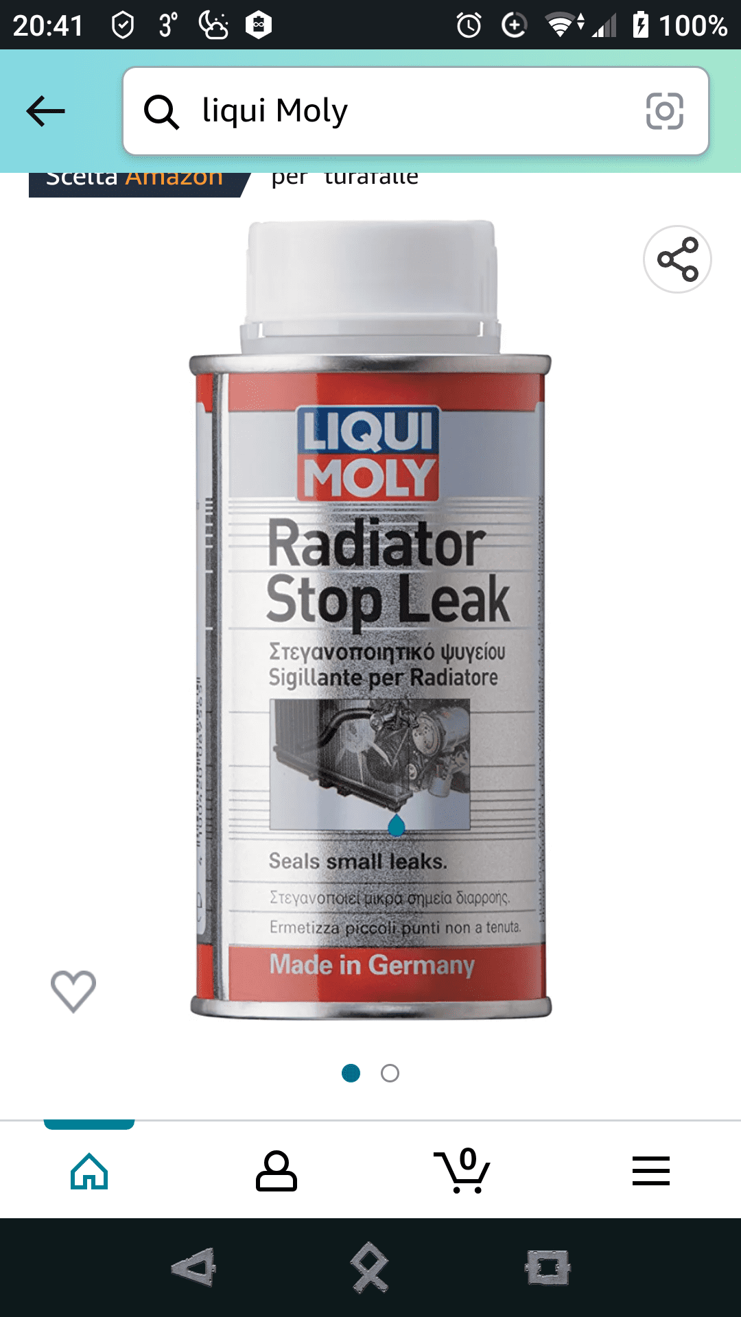

Io ho messo questo prodotto appena comprato la macchina, immatricolata nel 2015. Ho dovuto mettere nel 2020 perché la macchina era usata, non perché aveva dei problemi e stata la mia scelta, fin ora non mai avuto problemi.
No, forse non mi sono spiegato bene..... il guaio me lo ha provocato proprio un prodotto simile che io non ho mai messo intendiamoci. Servirebbe qualcosa che scortica per capirci.

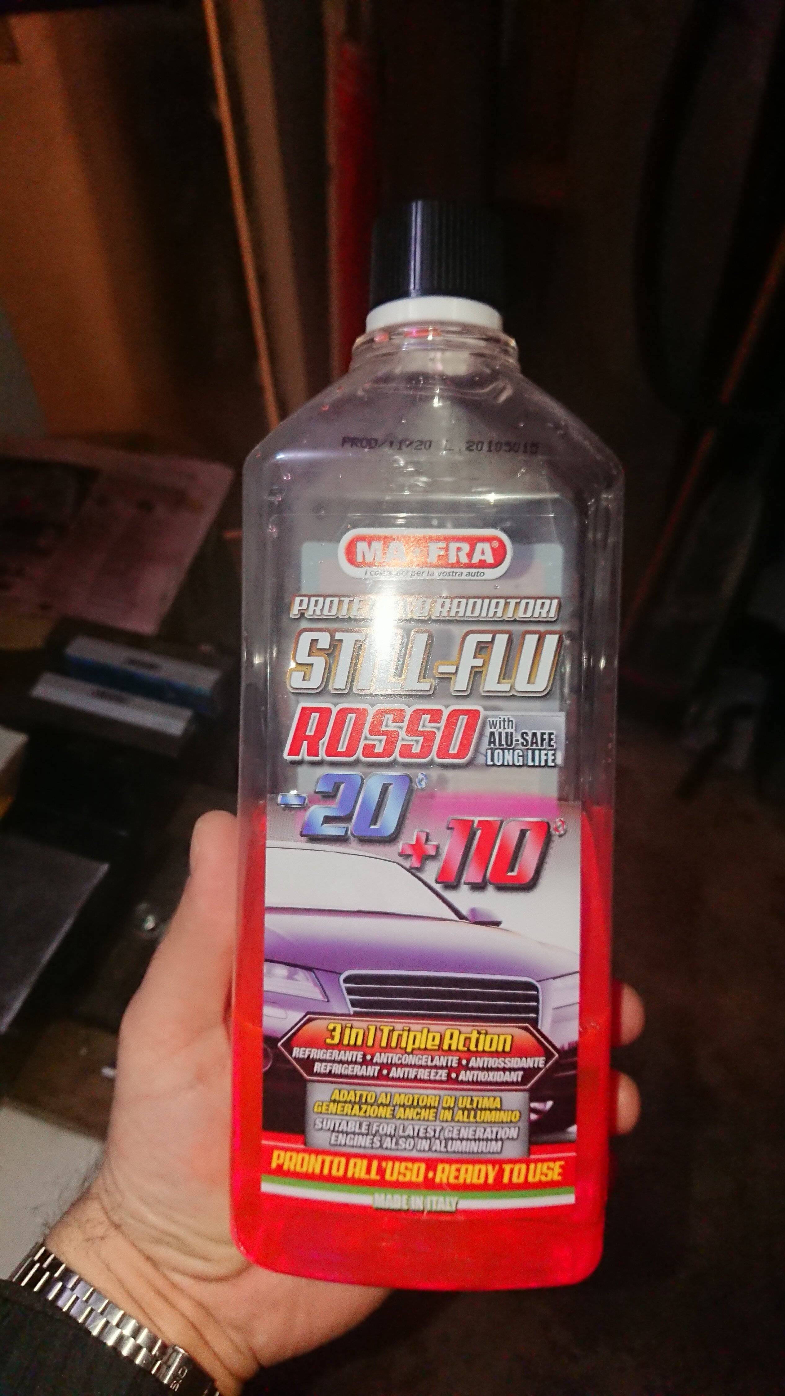

Io mi ricordo come ho fatto per la prima volta, sono andato in un negozio Bep's ho chiesto al ragazzo che era gli delle informazioni, la mia macchina è questa Giulietta jtdm-2 150 cv. Lui mi ha suggerito questo liquido refrigerante. Da Ma-fra appena scendo in cantina metto la foto sono sicuro che è rosso. E un altra cosa hai fatto la cinghia di distribuzione? Perché quando si fa la cinghia di distribuzione bisogna cambiare anche il liquido refrigerante e non rabboccare.
