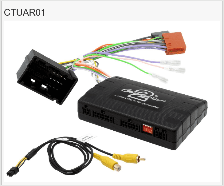

Per Giulietta My2016 ti serve questa interfaccia della Connects2
E' l'unica che ti permette di vedere, sempre tramite radio che supporta AV, di nuovo le impostazioni vettura.
Secondo me te ne hanno installata una che recupera solo i comandi al volante.
Visualizza allegato 218975
eh no mi hanno installato questa... comprata apposta perché mi dava anche il recupero dell infotainment della vettura
