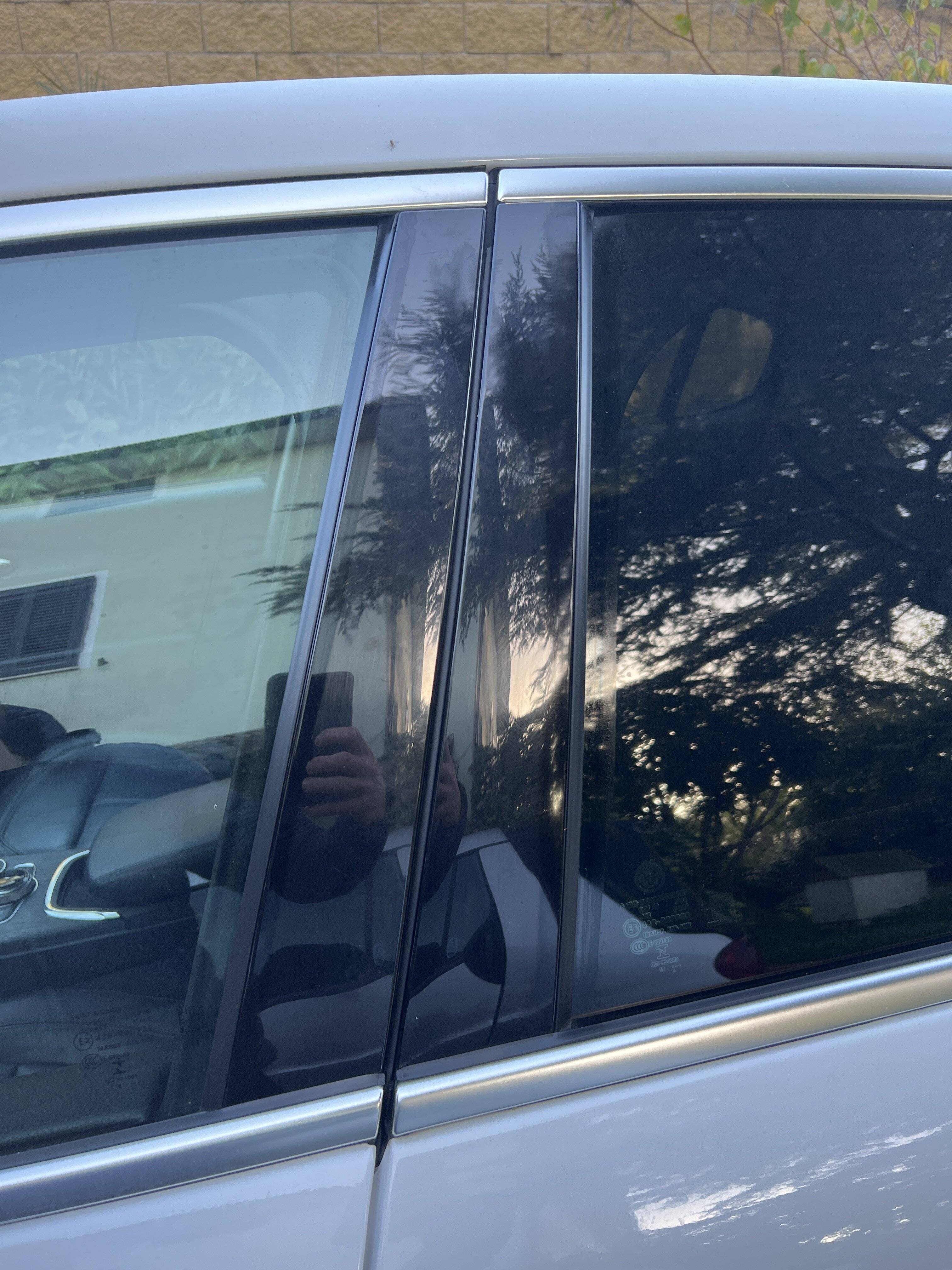

Buongiorno sono nuovo del forum non so se qualcuno ha riscontrato questo problema ho una Stelvio my20 presa da poco usata è da qualche giorno mi sono accorto oltre al problema dell insonorizzazione che specialmente quando è bagnato sembra che lo sportello o il vetro sia aperto ma il problema più grande è che ci sta uno spiffero di aria proprio dov è il piantone sia al finestrino avanti che dietro e da come pare a tutti e due i lati sia passeggero che guida a qualcuno è già successo???come avete risolto?
P.s le guarnizioni sembrano apposto tranne al lato guida la classica guarnizione tagliata di 4-5 centimetri come molte…che mi cinsigliate??

Così magari rendo meglio l idea
Quella non è una guarnizione di tenuta, ma di rifinitura. Sei sicuro che il tuo Stelvio non sia mai stato in carrozzeria per qualche intervento?
Ti consiglio di far controllare gli sportelli, magari hanno bisogno di essere registrati, regolati meglio
#6
Purtroppo l ho preso usato quindi non so se è stato in carrozzeria….quindi da come dite di andare dal carrozziere e chiedere??o andare in alfa proprio?
#7
Meglio se vai in carrozzeria
