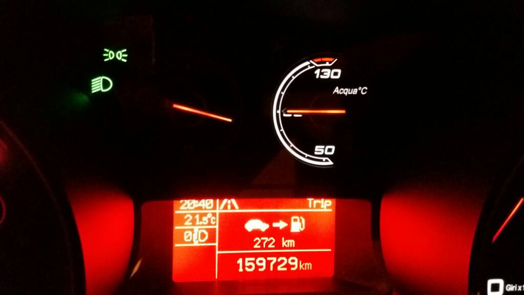

ciao ragazzi spero sia il forum giusto vi è capitato anche voi questo problema?
Led bruciato per sostituirlo è un lavoraccio
Led smd andato purtroppo, se ricordo bene un quadro strumenti costa circa 550€ nuovo e metterlo a posto se riesci ad aprirlo senza romperlo non dovrebbe essere troppo difficile se conosci qualcuno che può staccare smd con aria calda, poi il problema più grande è trovare un led con stessa luminosità e colore. Se lo trovi al recupero (quadro strumenti) , a meno che non lo rendi vergine, reimposti numero di telaio e riallinei network CAN, non lo puoi usare.
