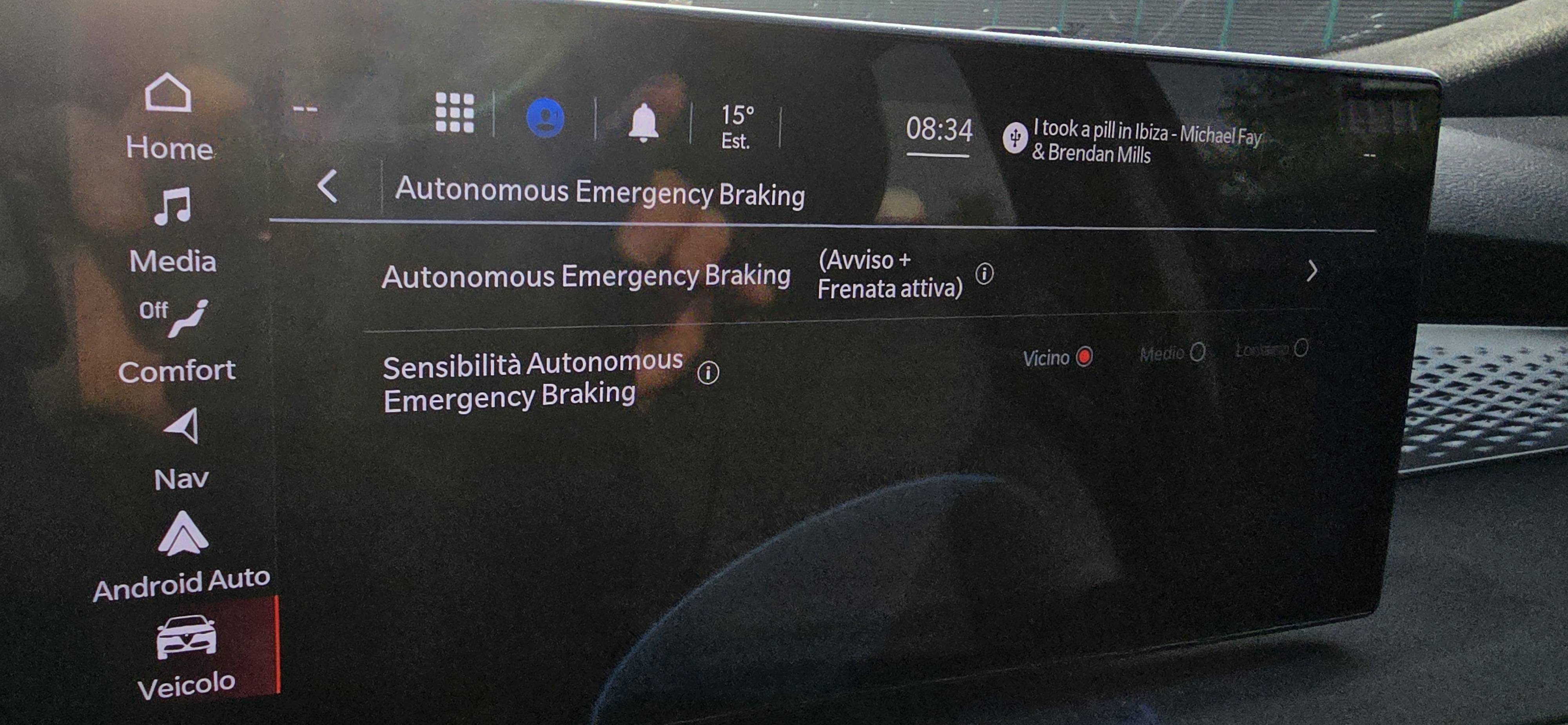

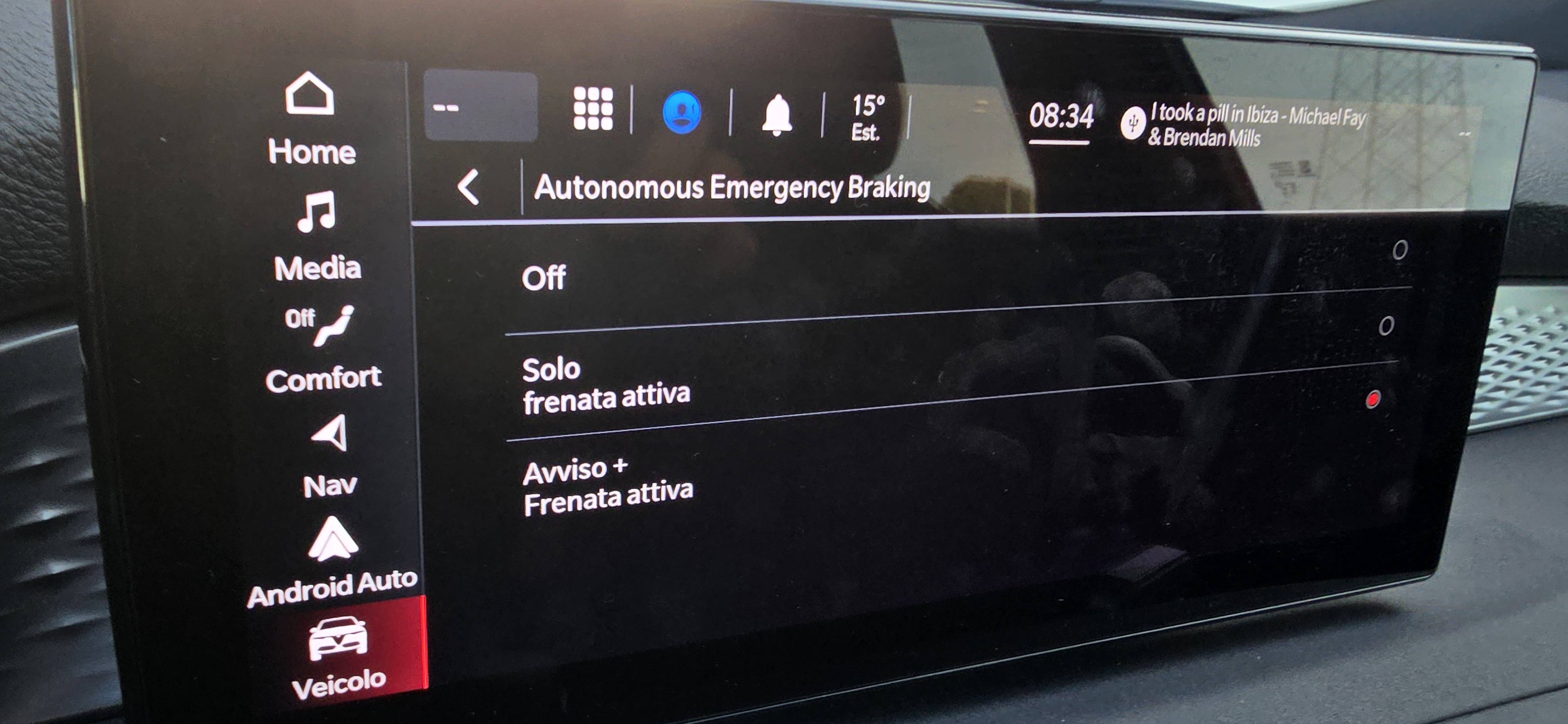

Ciao a tutti
E' normale che non riesca a selezionare la voce "Solo frenata attiva"?
Ogni volta che accendo la macchina e seleziono quella voce, al riavvio successivo me la ritrovo in "Avviso+Frenata attiva".
Grazie.

Stesso discorso per il post del volume, anche questo non me lo salva. Non capisco perché alcune cose le salvi e altre no. Vediamo al prossimo appuntamento che verificheranno aggiornamenti e reinstalleranno tutto.

questo è così per tutti, ad agni riavvio si rimette sul default avviso+frenata purtroppo...
#7
si esatto... ad ogni avvio deve, per questioni di sicurezza omologative, riattivare lane keeping e aeb con avviso+frenata
Reazioni: Louis 63
#8
Grazie. Quindi questo non è un problema ma solo una rottura che hanno tutti (parliamo noi lato alfa). Grazie per il confronto.
