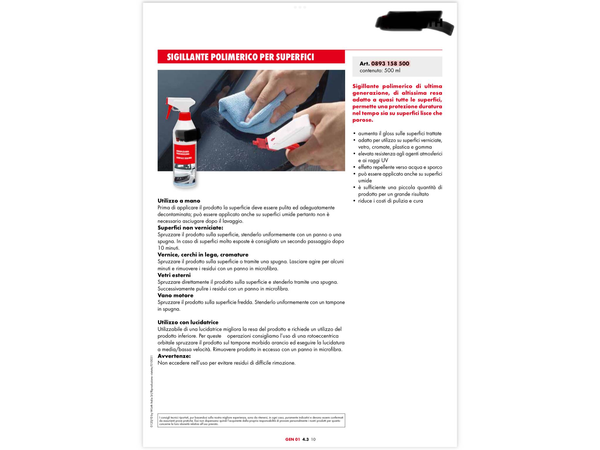

Io uso questo, va applicato ogni 5/6 mesi ma se per il lavaggio non si usano detergenti aggressivi, dura anche di più

Grazie mille!
Quando la macchina è ben pulita e la carrozzeria fredda, quindi va applicato all’ombra meglio ancora al chiuso, stendi il prodotto con un tampone da carrozzeria, in piccole quantità e ovunque anche plastica e vetri, tranne il parabrezza, dopo va passato un panno in microfibra per lucidare. Tutto qua

Ciao ma alla fine va bene per i vetri o no ? grazie

Certo che va bene, ma io sconsiglio il parabrezza perché a me non piace l’effetto che si verifica di notte durante la piaggio con i fari delle auto che si incrociano. Ecco perché lo sconsiglio

Ok capito ! grazie
