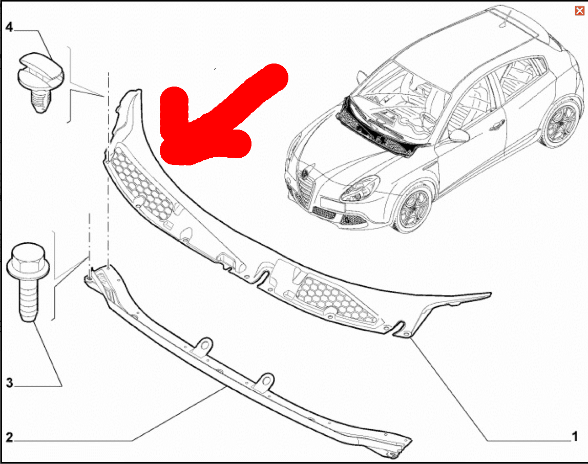

Salve,
non riesco a smontare la plastica sotto il parabrezza, tolto tutto, ganci e viti, ma la plastica non viene via....
Grazie in anticipo per l'aiuto!
    161.1 KB · Visualizzazioni: 1,946

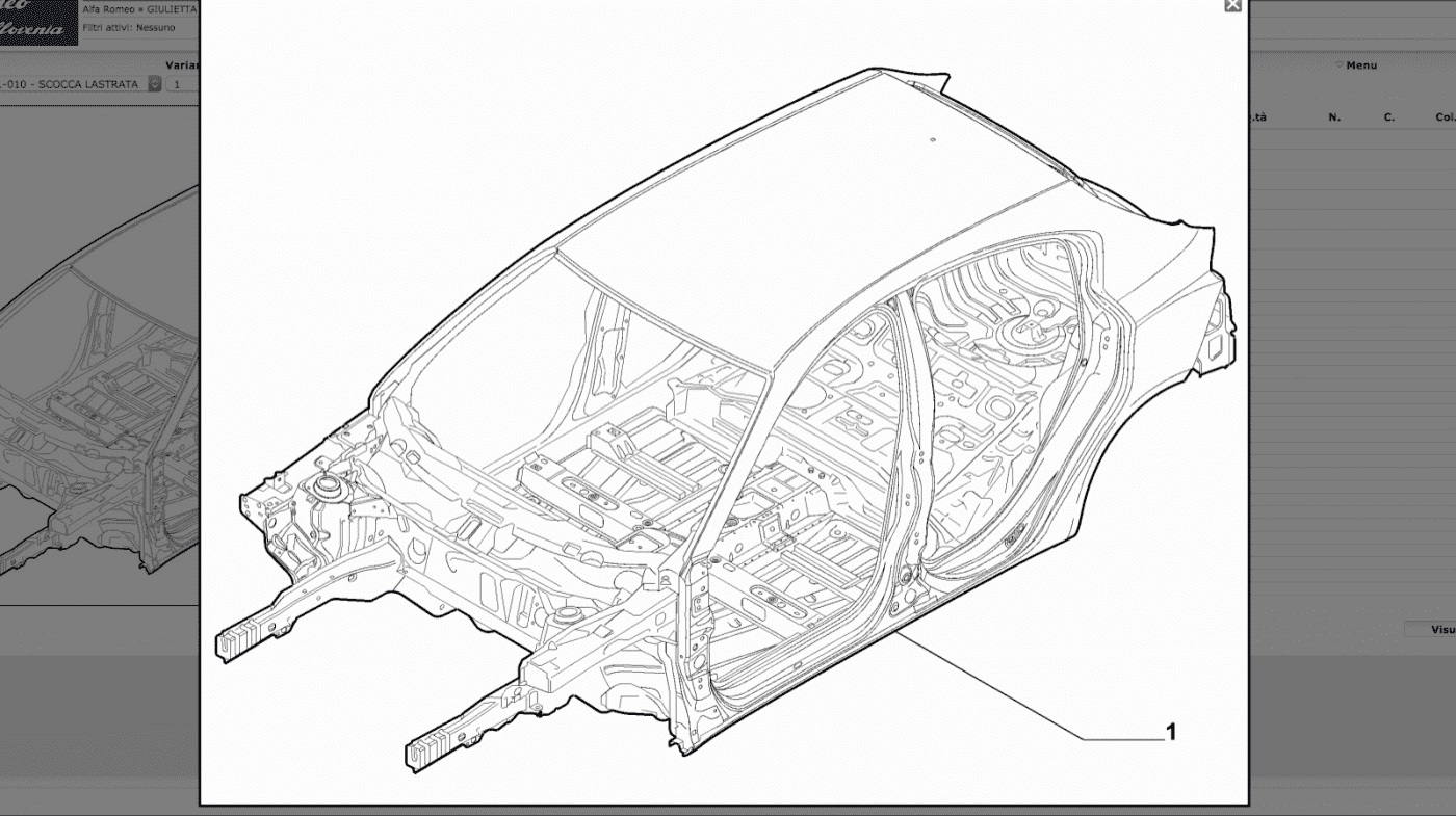

guardando la parte della scocca dove viene agganciata questa plastica non vi e nessun foro per clips extra montati nella parte non visibile di questa plastica, possibilitá, non é che sia incollata?
