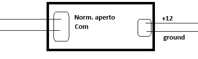

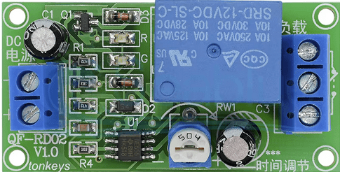

Per implementarla ho utilizzato due temporizzatori presi su Aliexpress che svolgono un ritardo dal momento che vengono alimentati.
Temporizzatore Aliexpress
al costo di un paio di euro cadauno.
Il temporizzatore è piccolo e avvolto in un po di pluriball ha trovato posto nella maniglia della portiera.

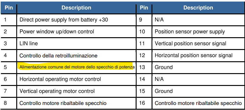

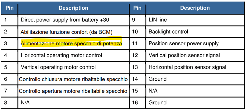

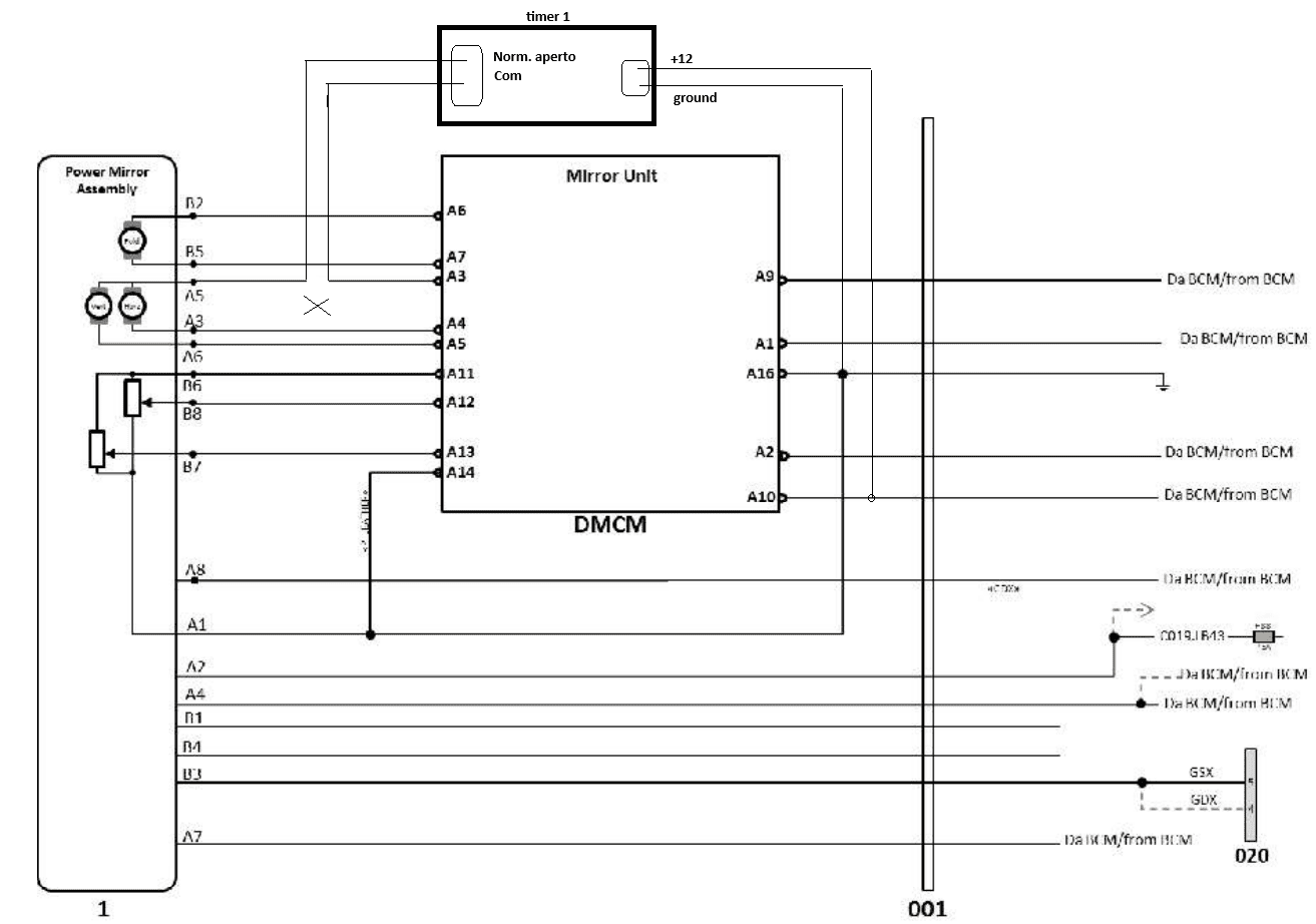

Dal lato della guida ho smontato i comandi dell'alza cristalli e ho identificato il comune di movimento dei motori filo numero 3 (grigio)

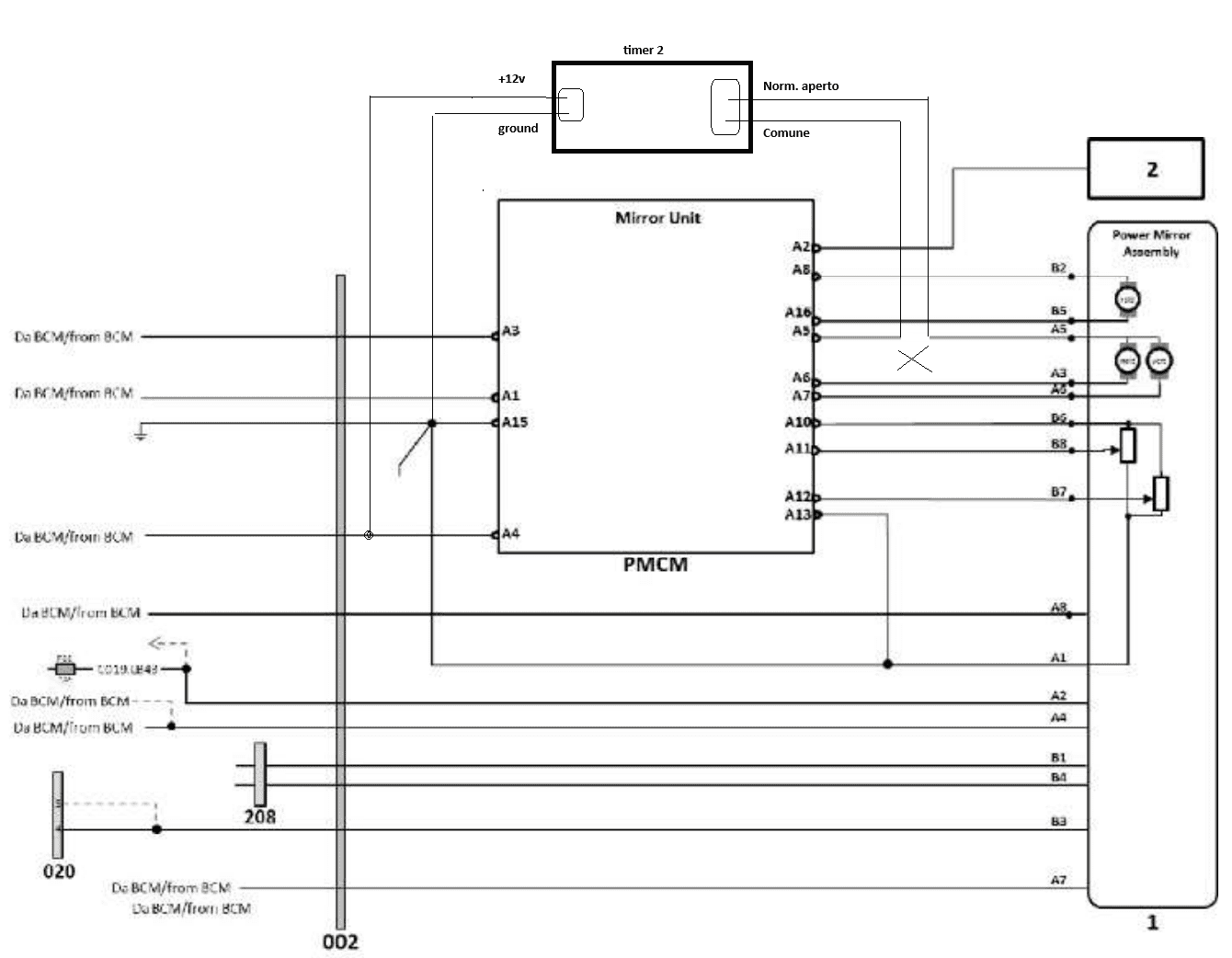

tagliato! Ho quindi fatto passare il filo attraverso il contatto normalmente aperto del relè e poi ho alimentato il temporizzatore con l'alimentazione della luce di retro illuminazione dei tasti che come vedi sopra è il piedino numero 10. La massa è il 16.
Dal lato passeggero invece il filo da tagliare è il 5 mentre la retro illuminazione è il 4. La massa è il 15.
Ogni volta che si spegne il quadro e lo si riaccende (anche senza accendere il motore) la luce di retro illuminazione si accende facendo partire il tempo che ho tarato circa a metà corsa del trimmer sui 40 secondi.
In questo modo per tutto il tempo in cui gli specchi si sarebbero mossi il comune dei motori rimane interrotto e quando il tempo scade il controllo degli specchi riprende a funzionare.
Con questo sistema gli specchi non si muovono più a caso mentre il motore che riapre gli specchi dopo che hai sostato funziona regolarmente da subito.
