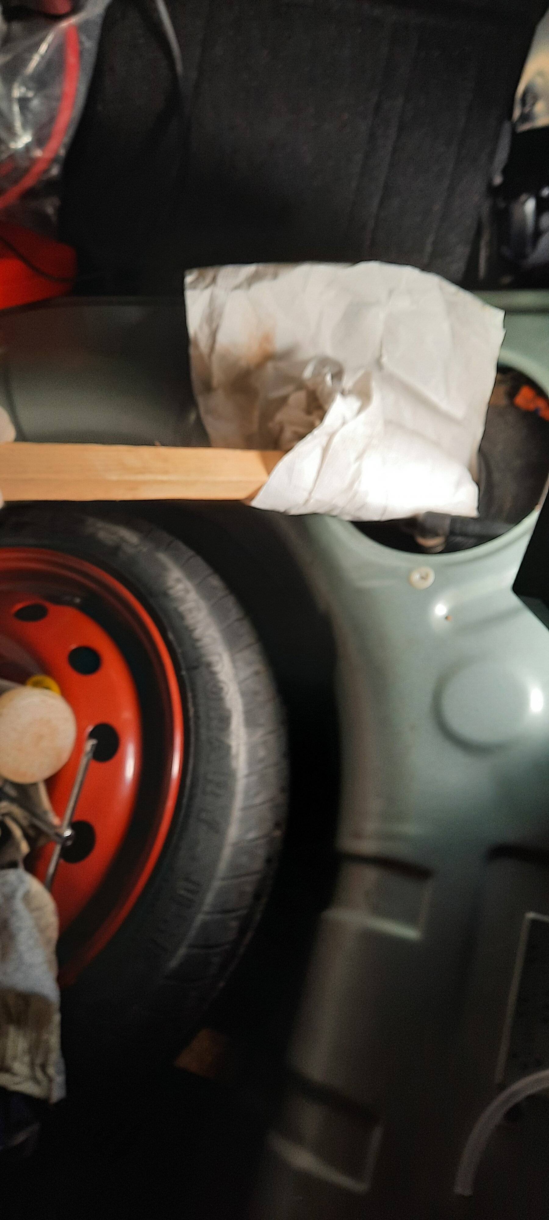

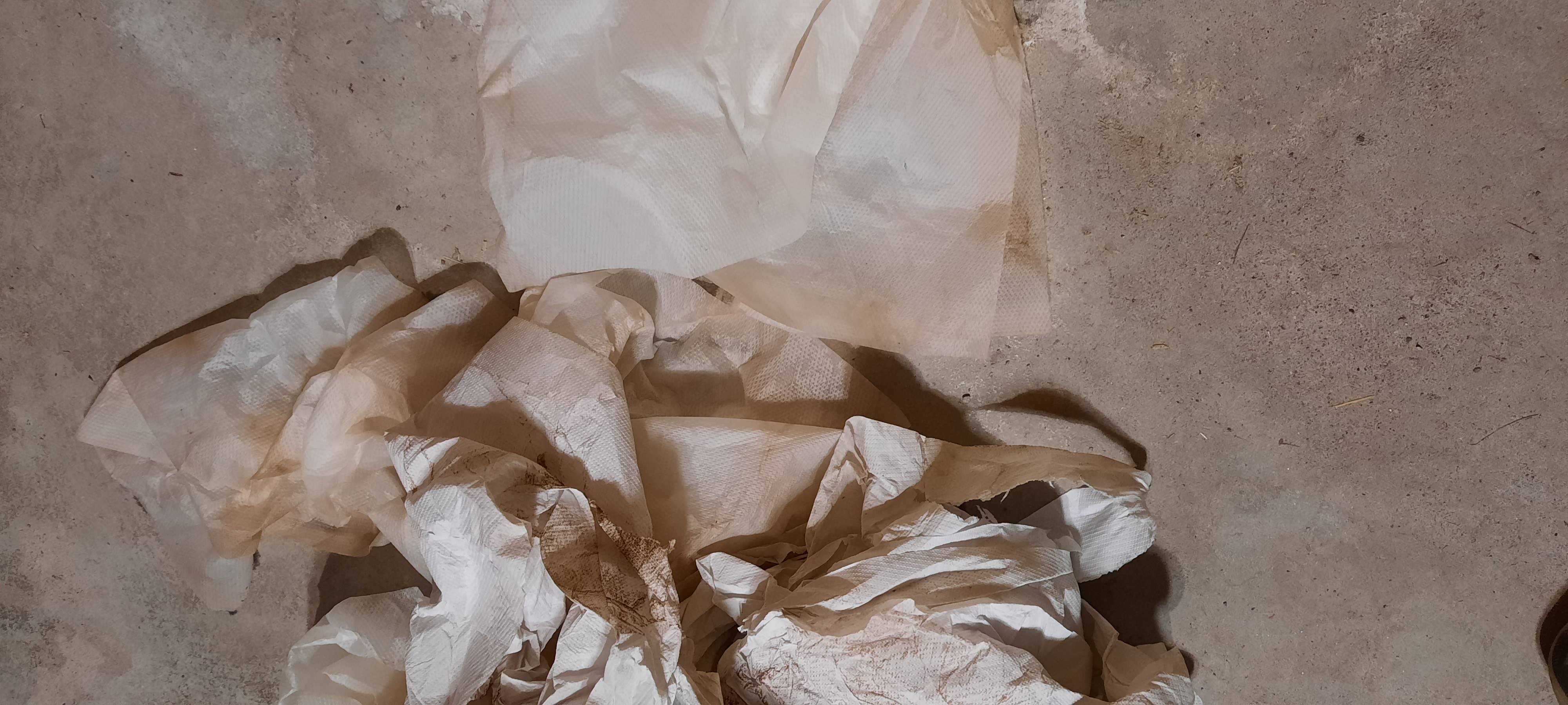

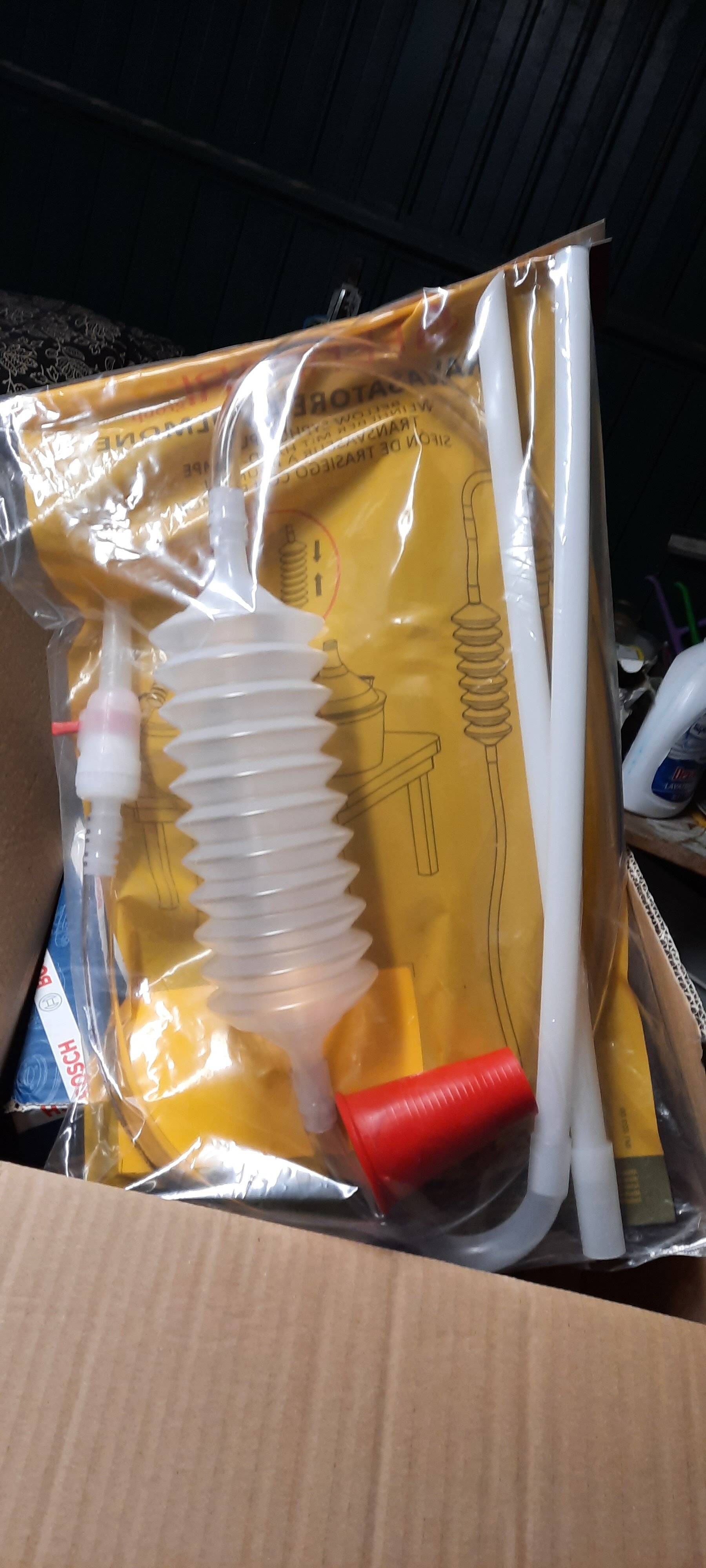

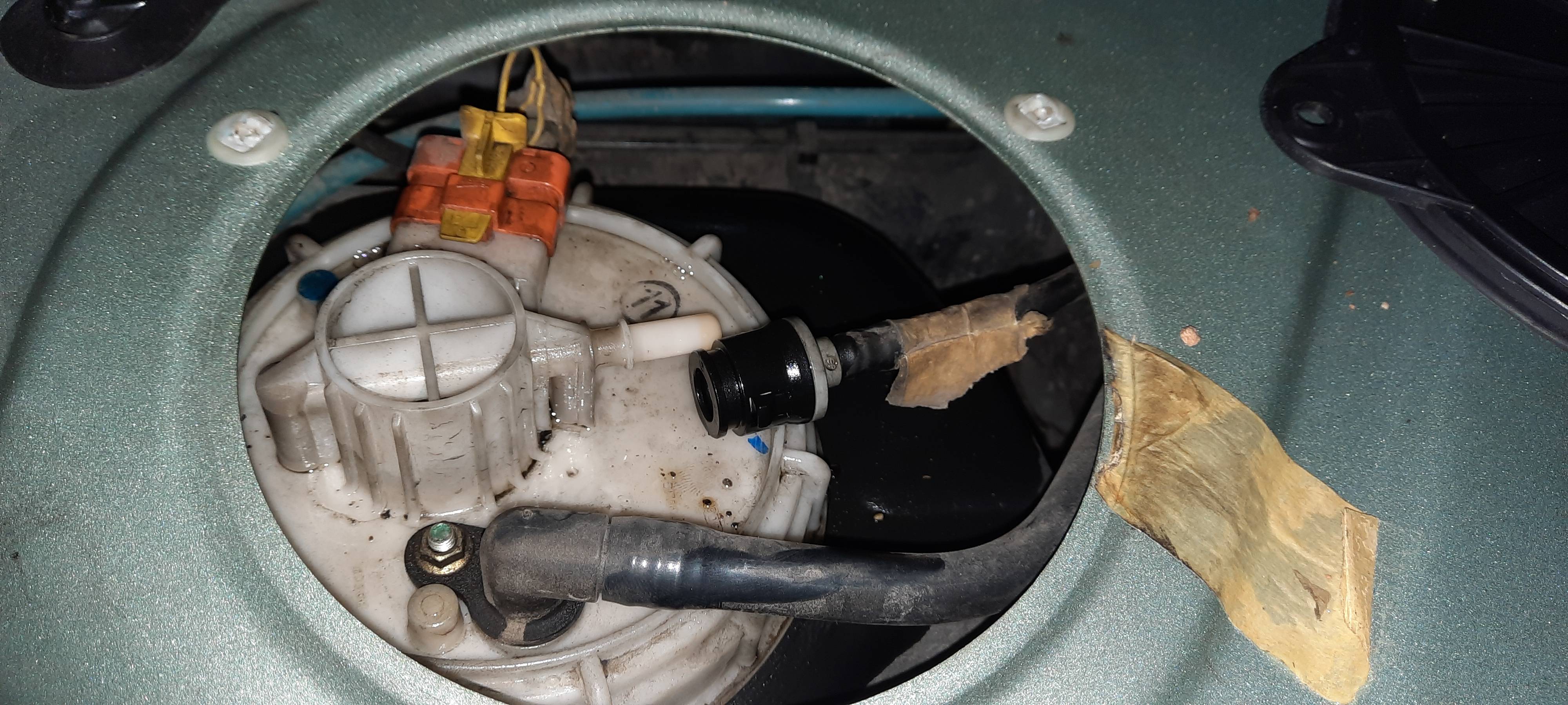

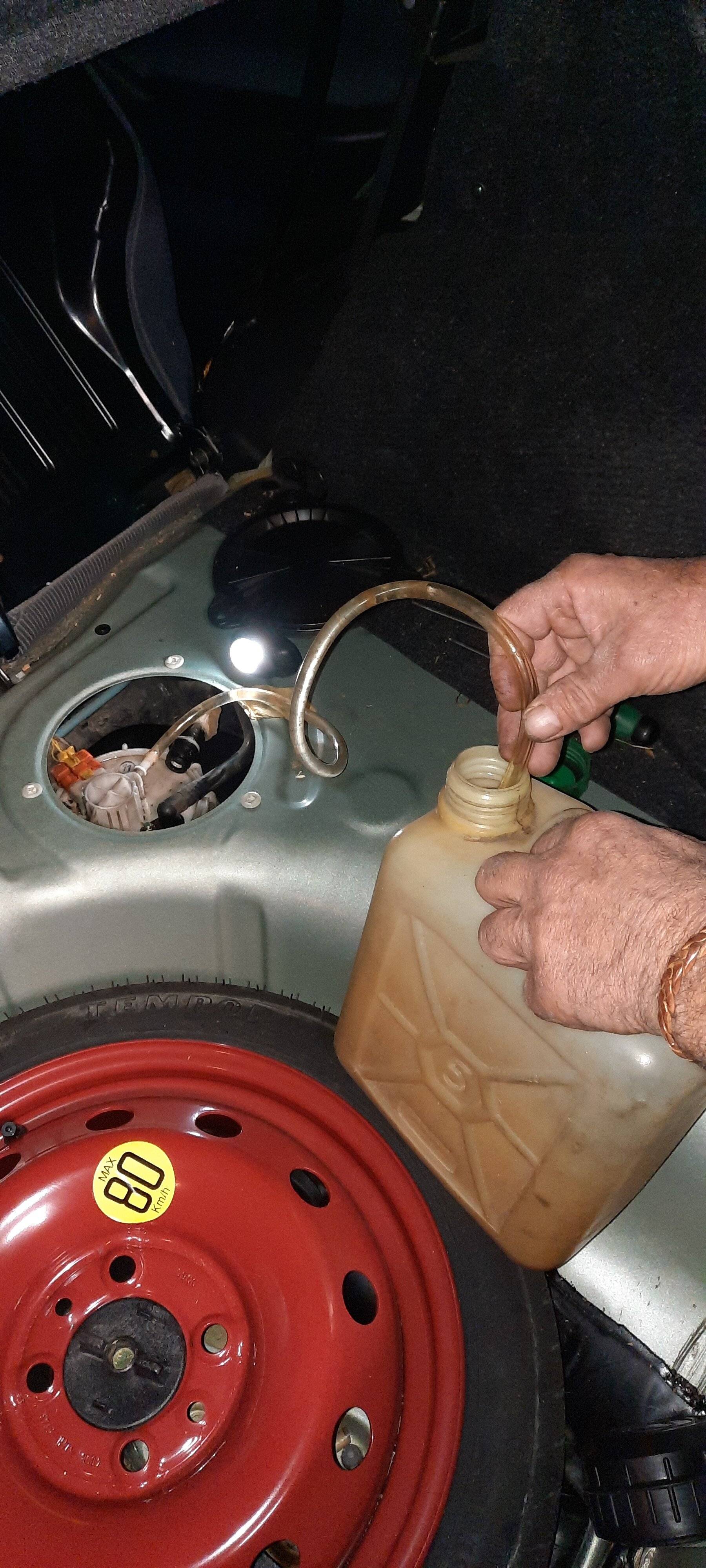

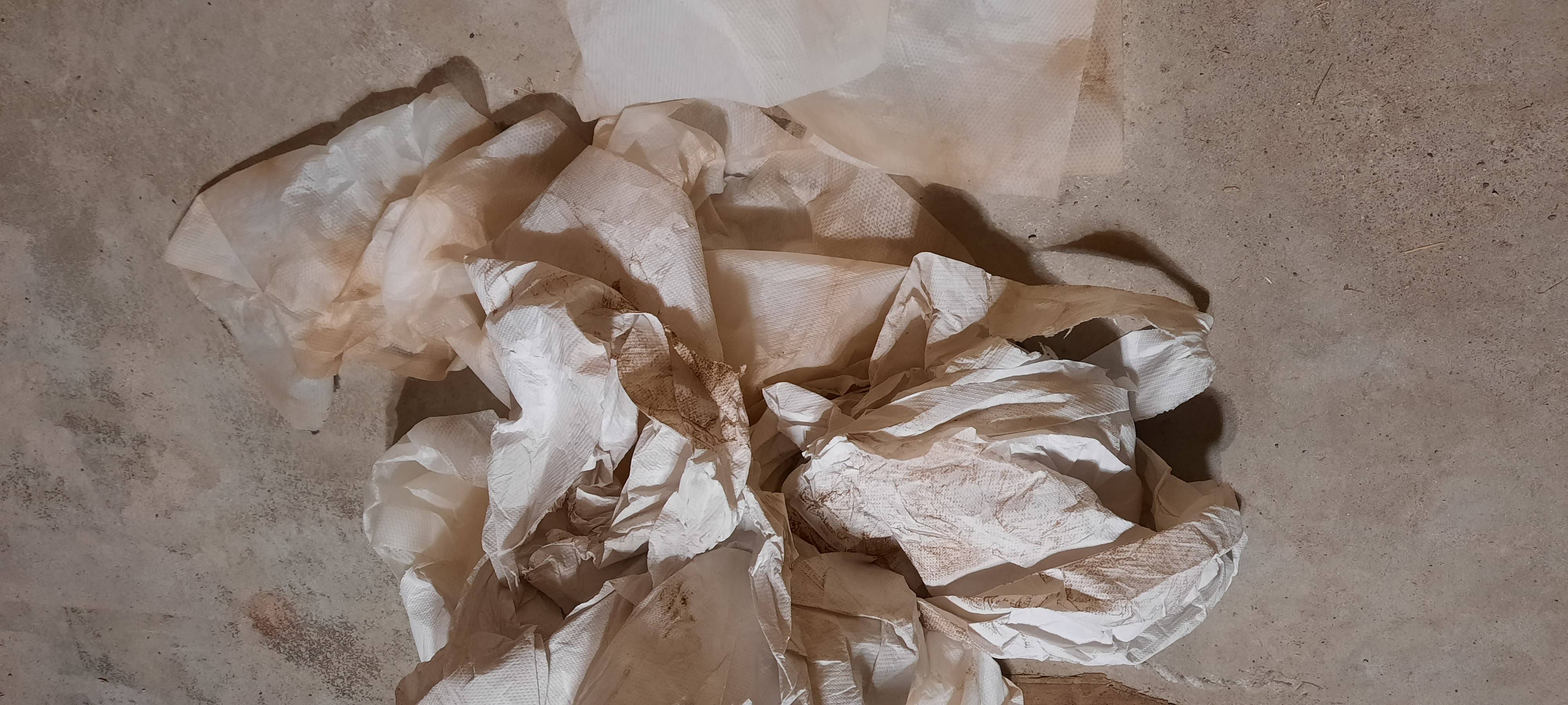

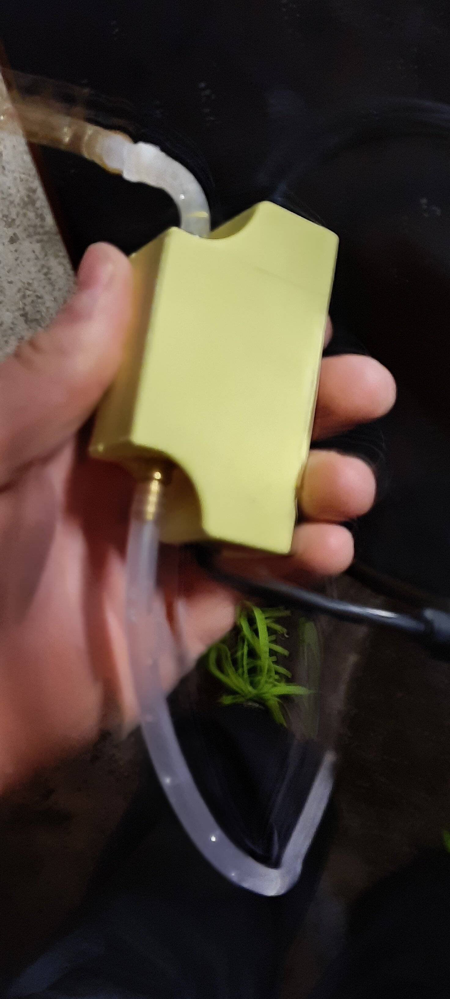

Con il travasatore a soffietto non ho risolto una mazza e allora ho tirato fuori dal cilindro una pompetta elettrica a 220 per l'acqua di condensa degli U.T.A che stava buttata in garage in mezzo alle cose... e con sorpresa ha funzionato.. poi ho fatto fuori mezzo rotolo di carta per asciugare il fondo e cercare di pulirlo per quanto possibile.
Avrei voluto smontarlo sano ma non avevo fantasia...

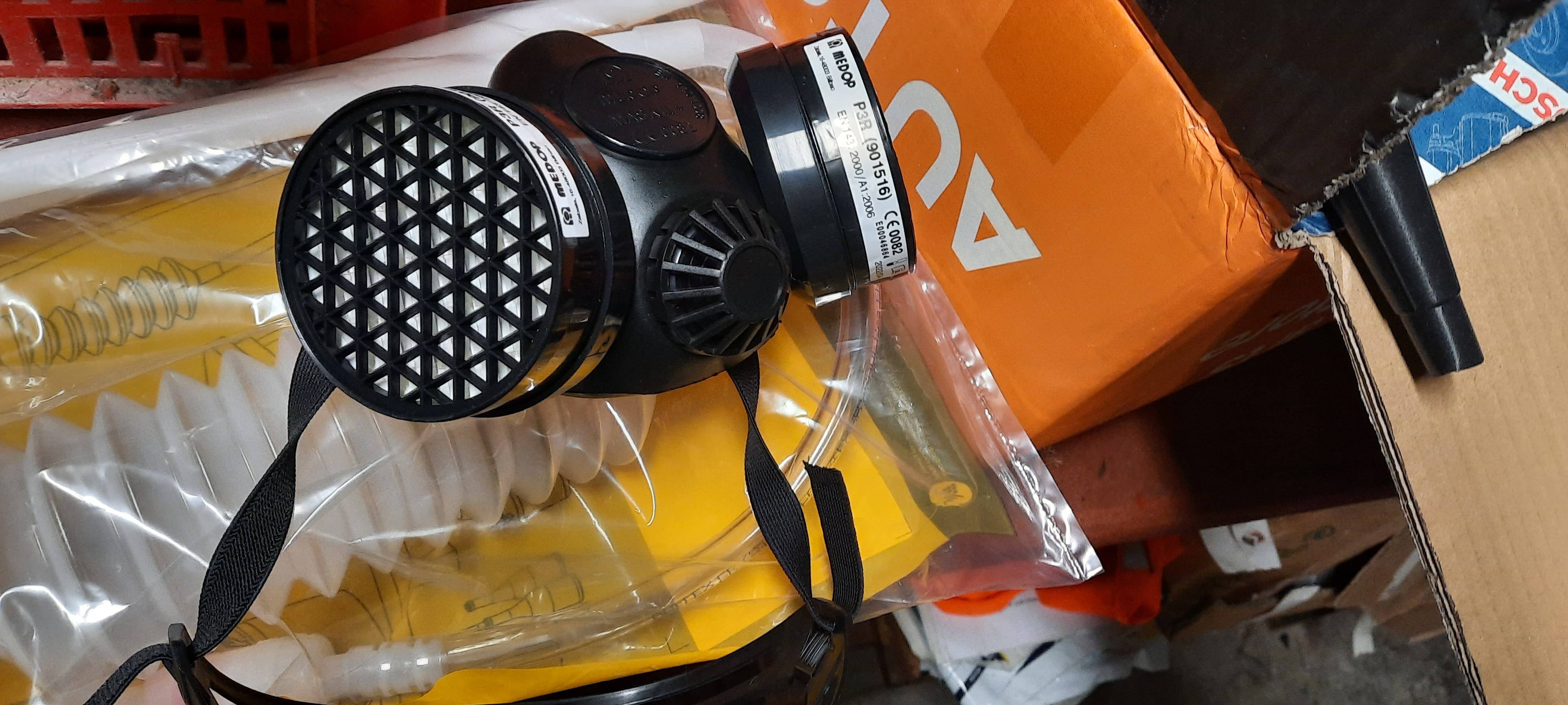

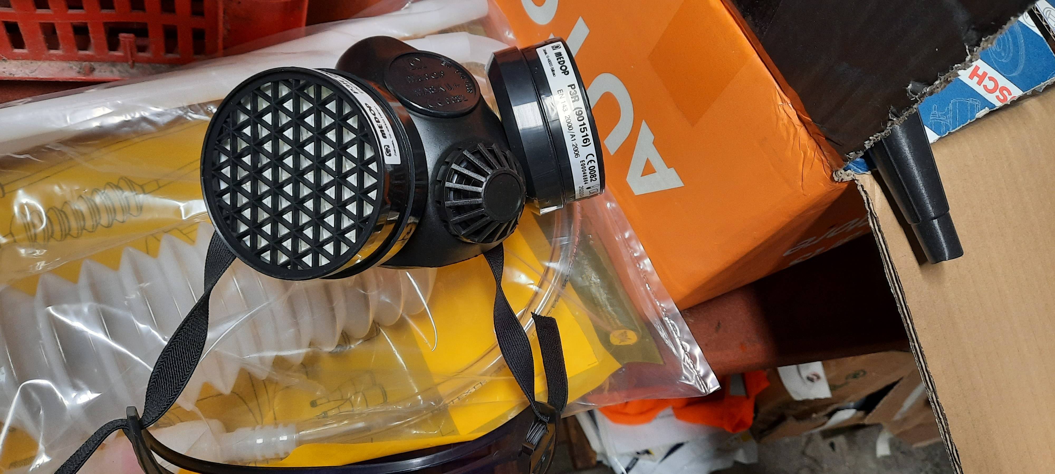

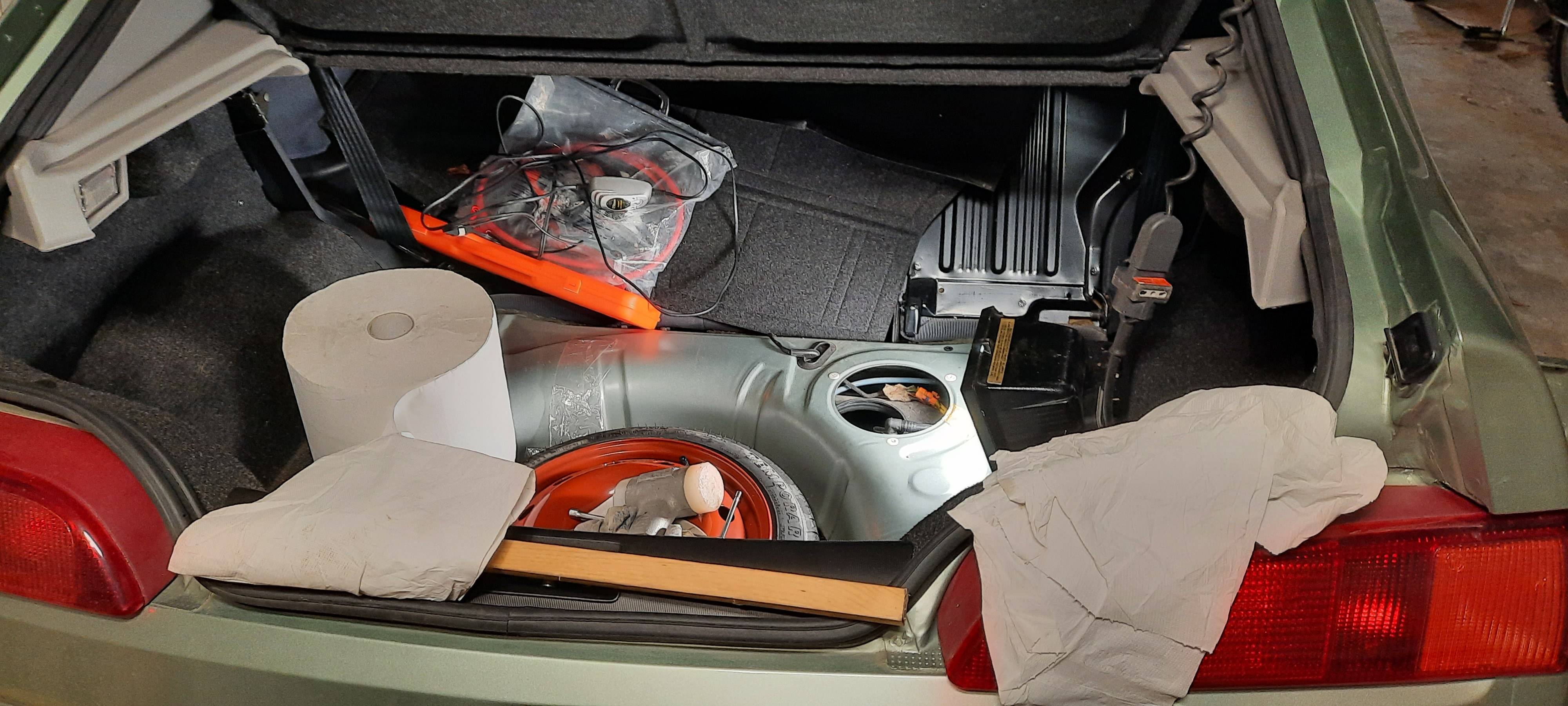

Minchia Qui si che ci vuole la "mascherina" e i guanti giusti no quelli della vileda. certo che andare al brico con questa addosso è uno spettacolo... tutta sta massa i pappagghiuna ca ti guardano allampati..🤣🤣🤣🤣

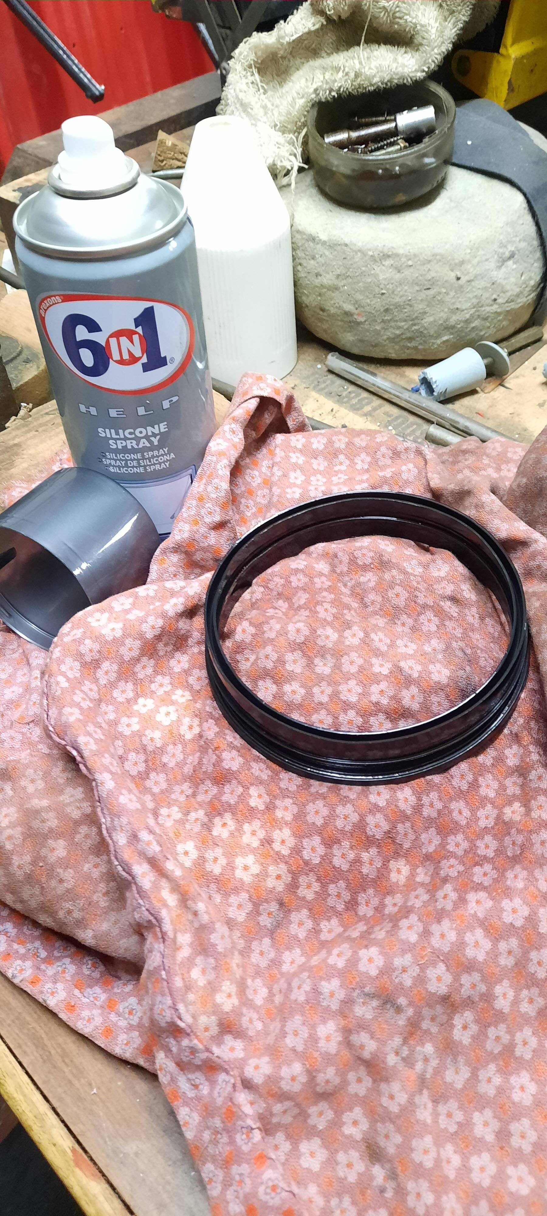

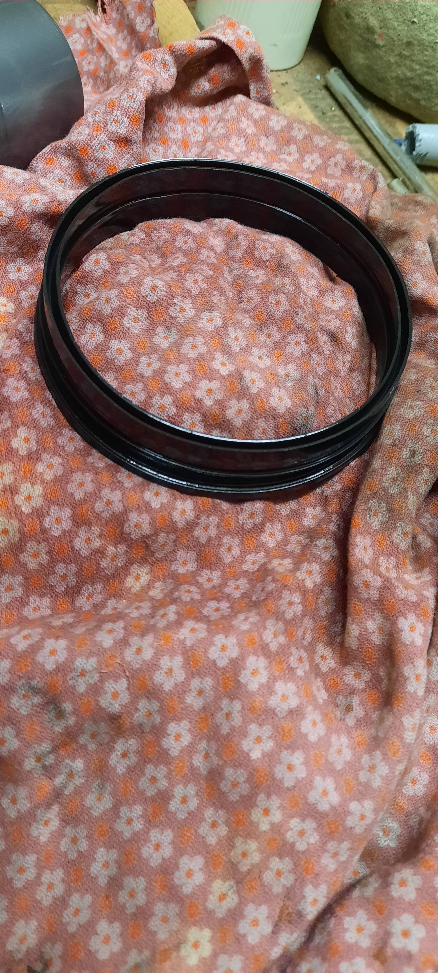

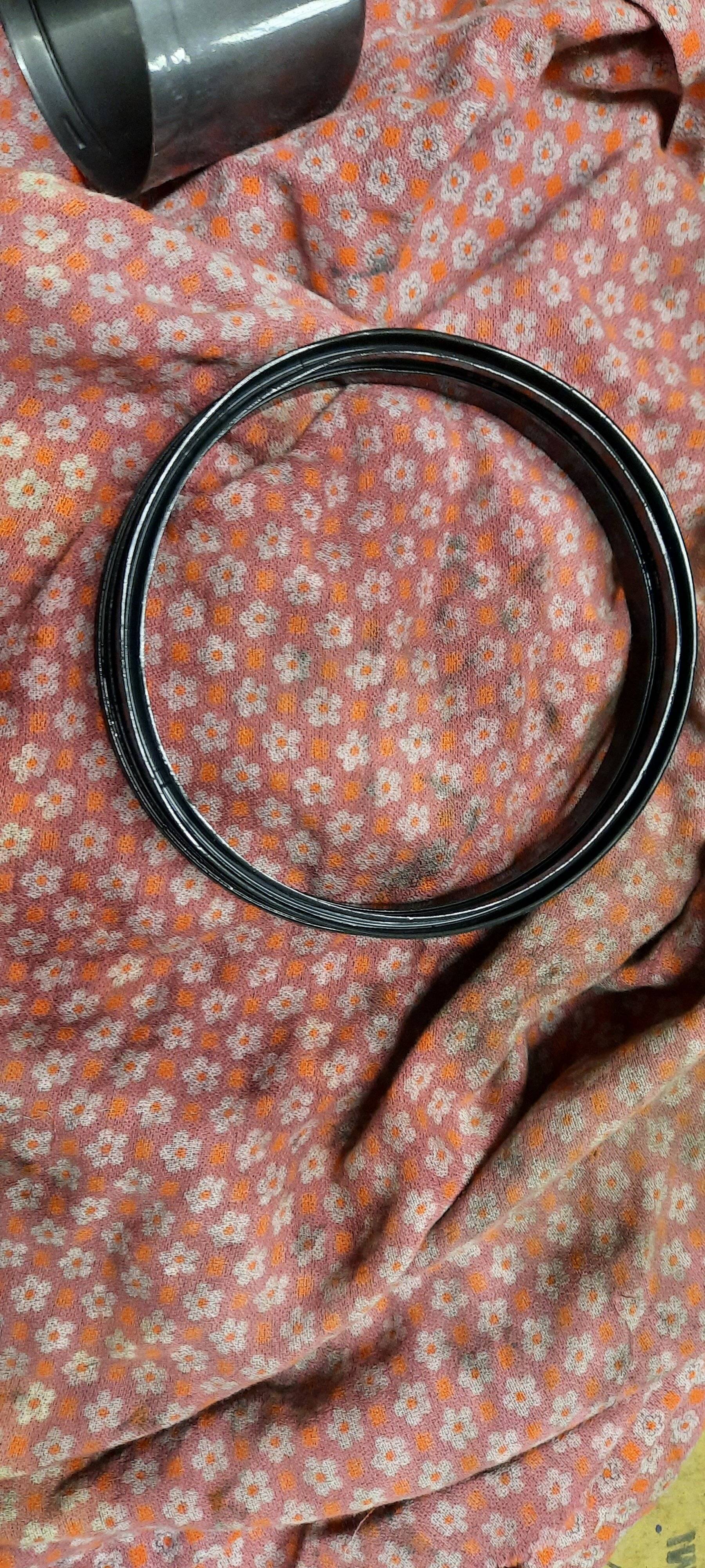

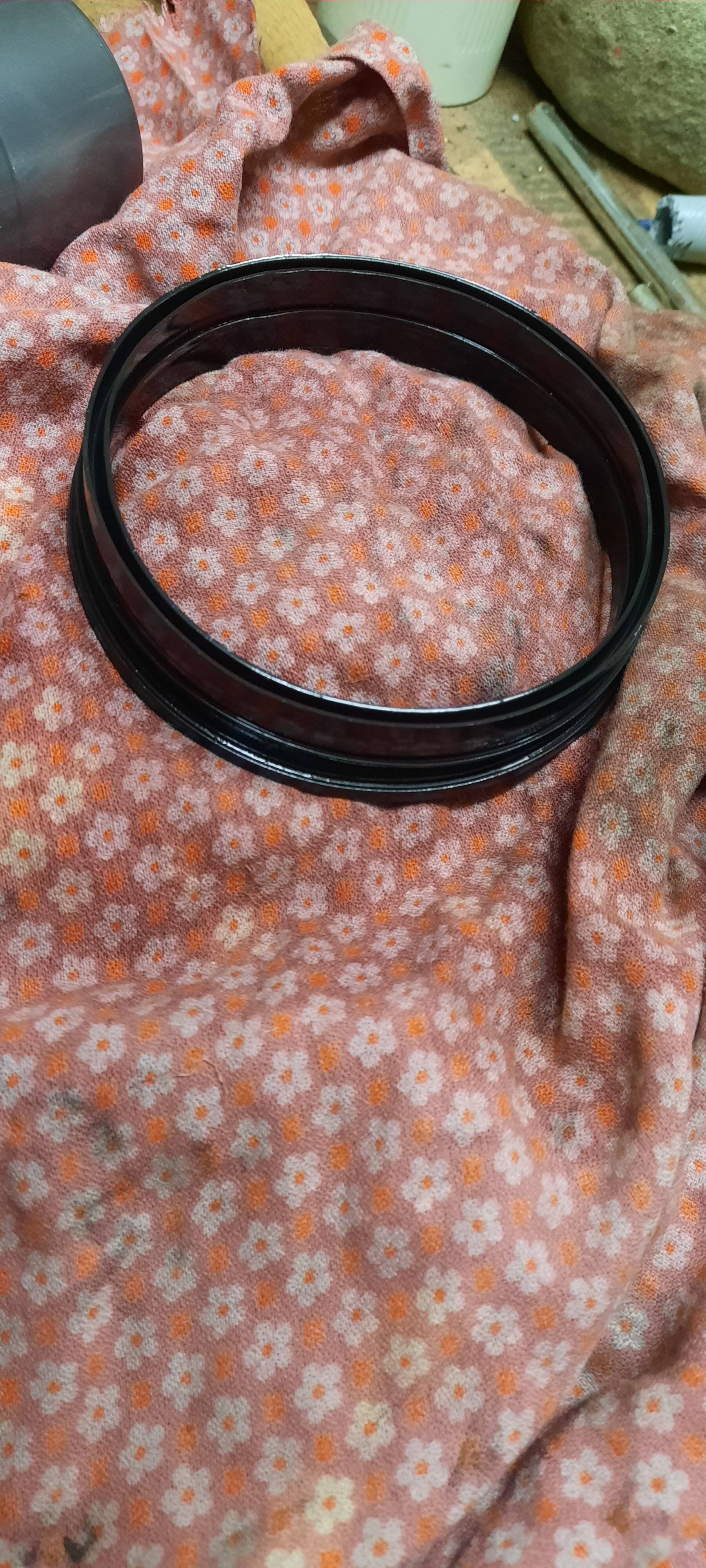

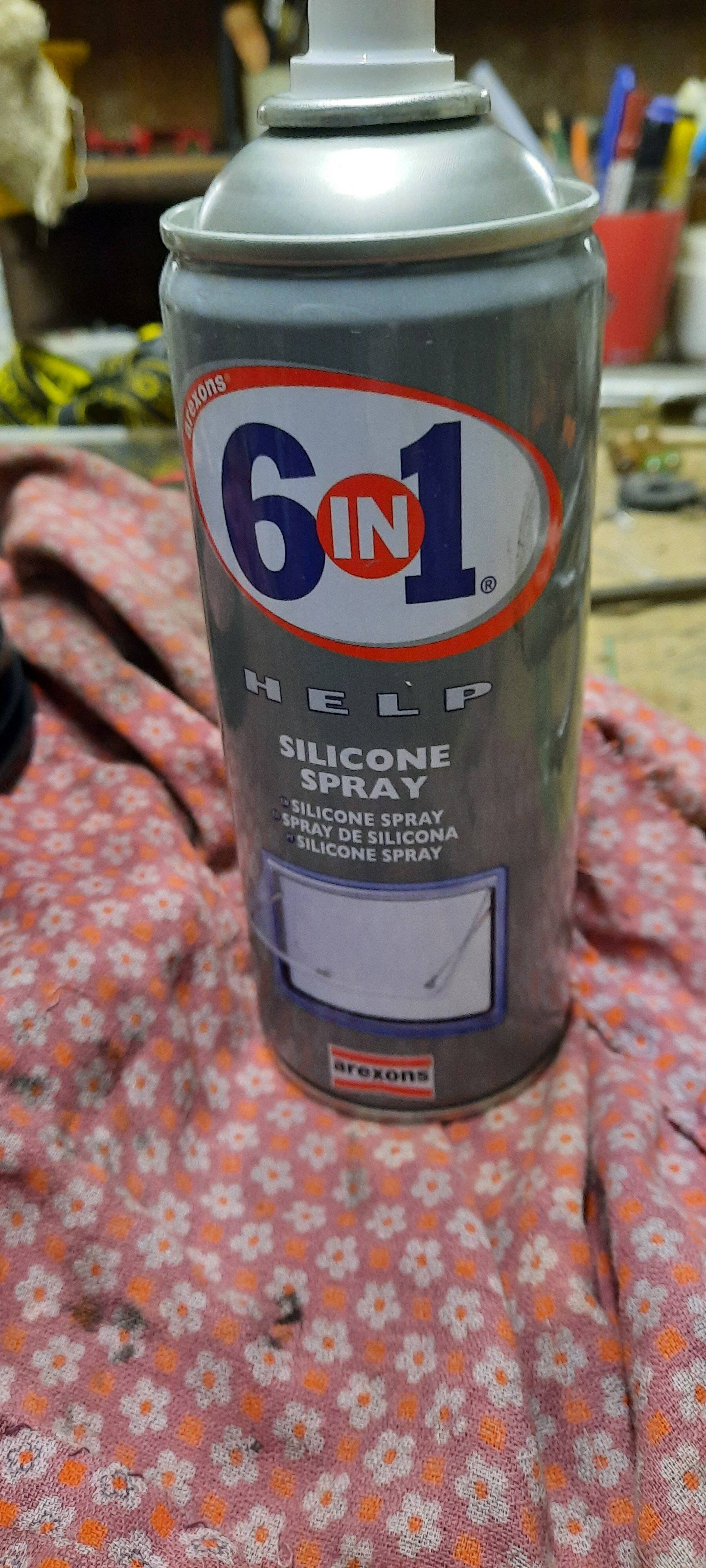

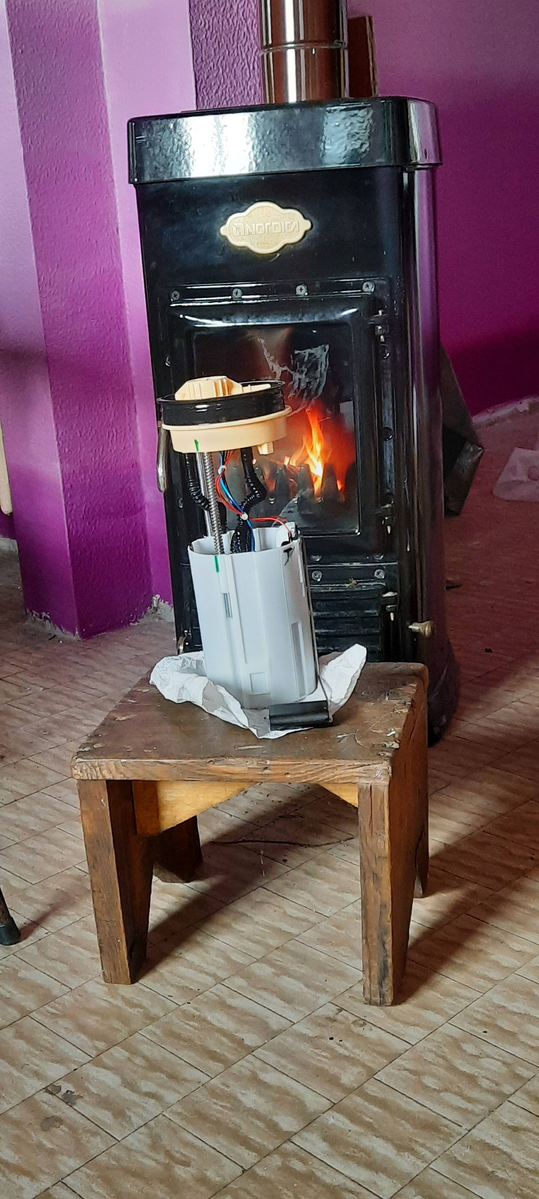

E il suo anello di guarnizione che dura da vent'anni, prima di scalzarla dalla pompa vecchia a quella nuova, consiglio di:
1. Scaldare indirettamente
2. Innaffiare abbondante con il silicone spray.
    731.7 KB · Visualizzazioni: 186
Reazioni: Melo81

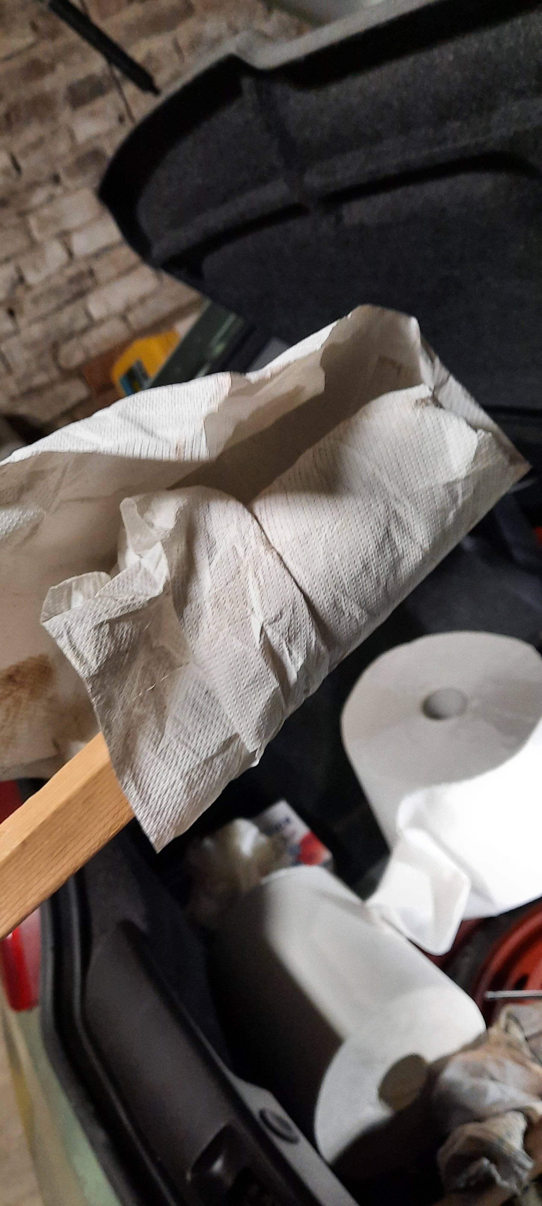

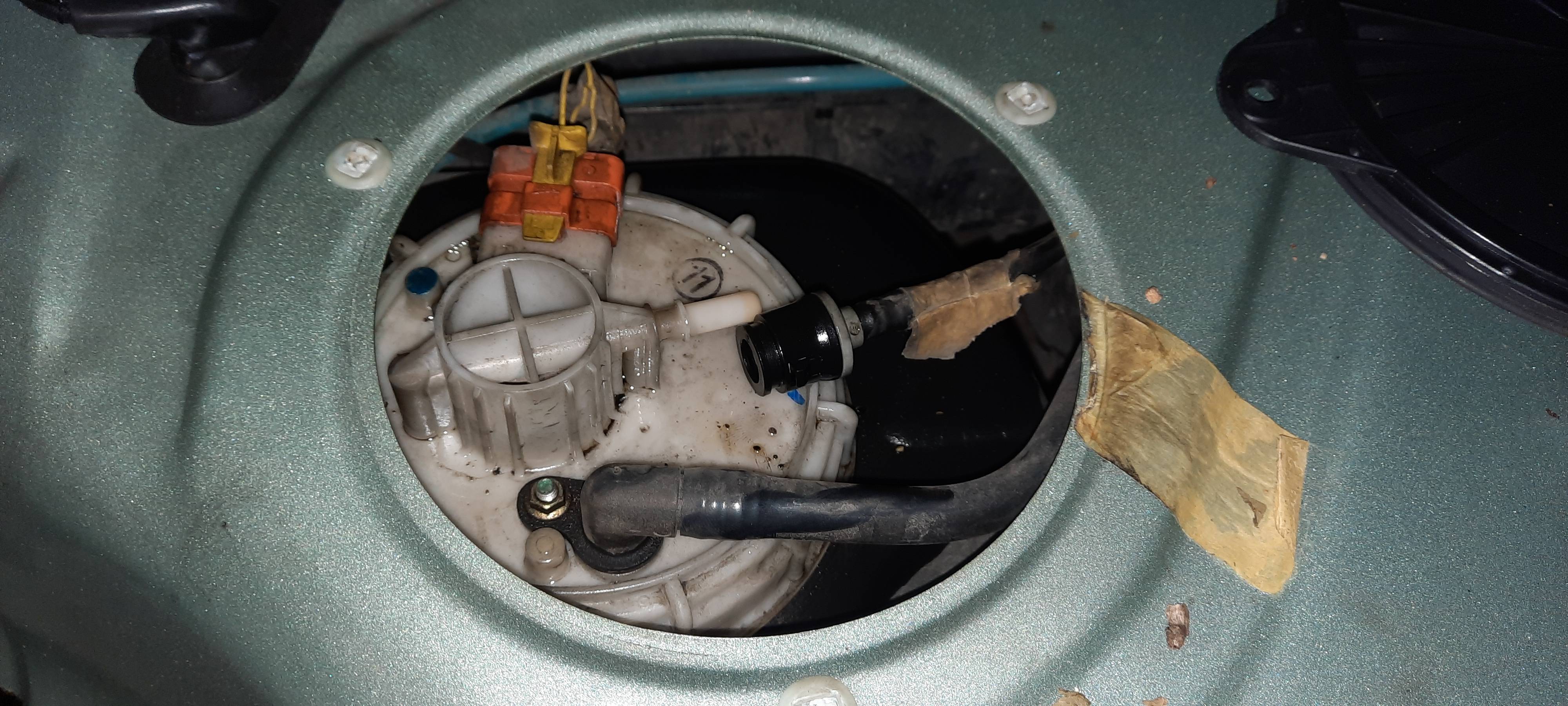

Si per quello che ho potuto e fino a dove m'arrivava il braccio... l'ho riempito di carta..
Poi con un bastone di legno e del nastro biadesivo ho improvvisato una specie di spazzino con avvolta la carta e sono arrivato negli angoli. Tanto lordo non era comunque, però ho voluto dargliela lo stesso una passata.
