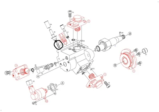

Ciao a tutti sulla mia Giulietta 1.6jtdm-2 del 2010 con 105cv ho un problema di minimo irregolare

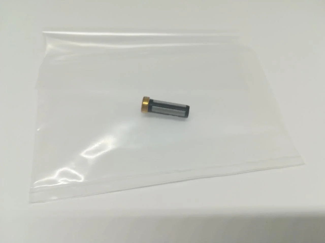

Il meccanico imputa il problema a un filtro all’ingresso della pompa di alta pressione (quello in foto per capirci)

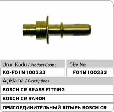

Per toglierlo o sostiuirlo va tolto quel tubo in ottone situato al di sopra messo ad incastro nel corpo della pompa.
Come faccio a rimuoverlo per poter aver accesso al filtro?
Qualcuno ha esperienza con il problema?

Quel tubo e parecchio dura da togliere e non è così semplice da sostituire se c’è abbastanza spazio ti consiglio di andare a vedere da un pompista se te lo può sostituire ma molto probabilmente senza togliere la pompa direttamente non lo puoi sostituire.. anche perché il problema potrebbe essere altro.. iniettori ecc…farfalla aria ecc..
