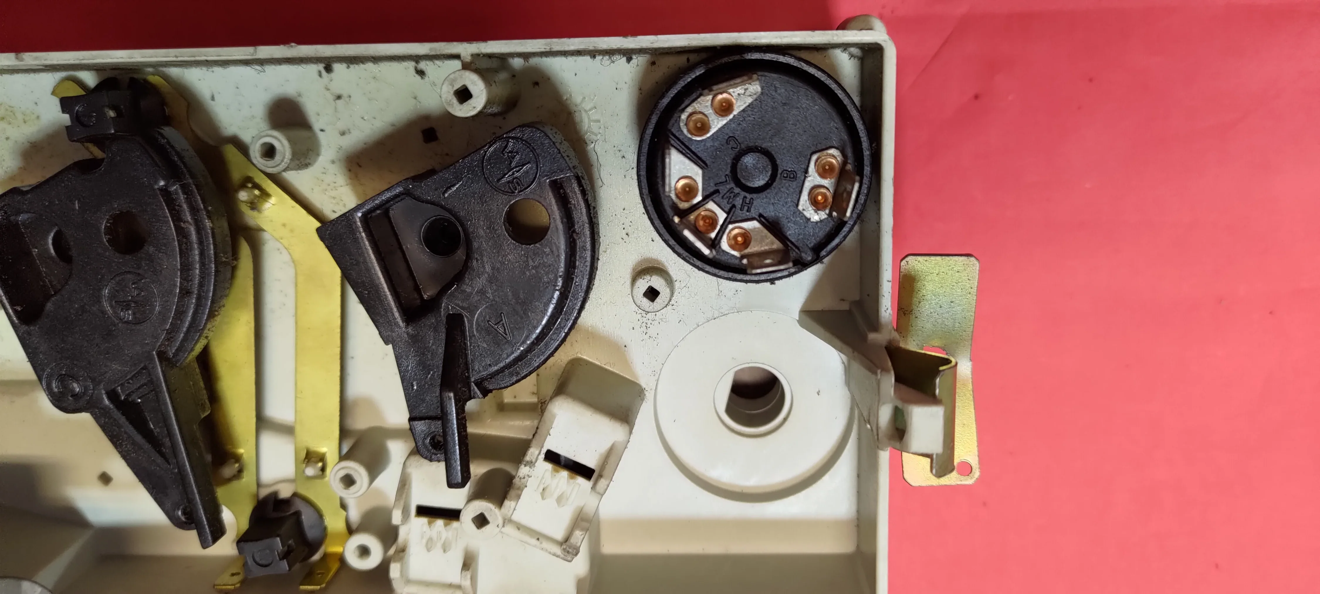

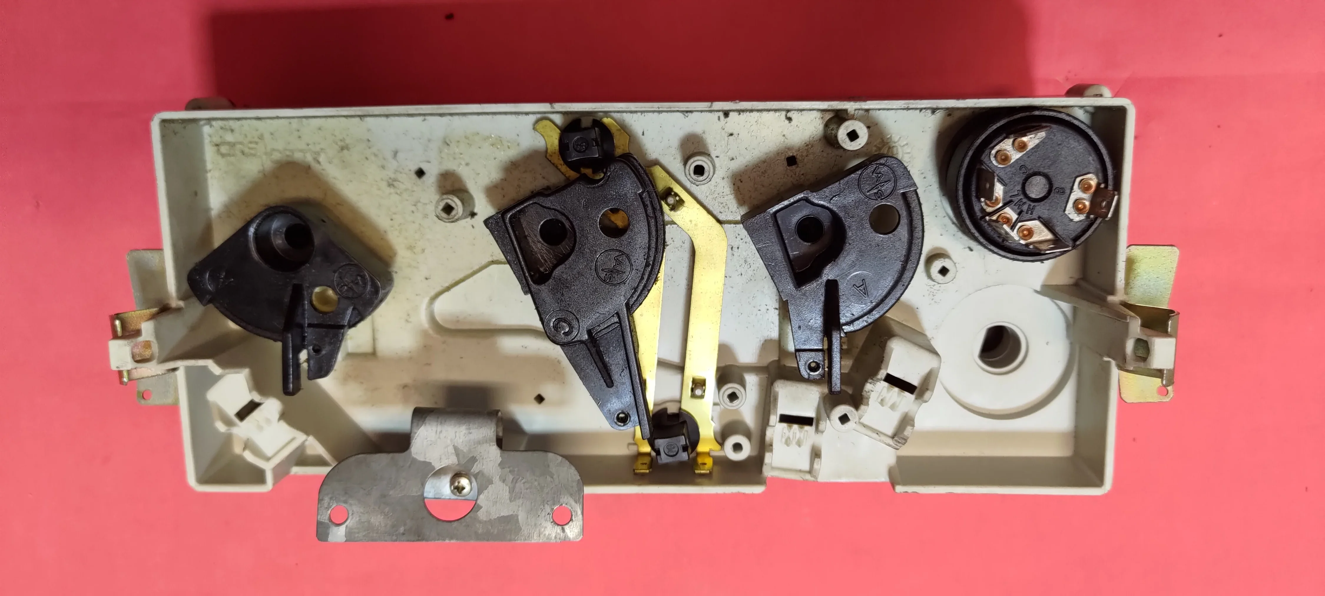

Buongiorno a tutti.
Scusate se recupero questa discussione ma lo faccio per non aprirne un'altra.
Sto facendo manutenzione al pannello comandi dell'aria della mia 75.
L'ho estratto dalla macchina (perché comandava l'aria come voleva lui) e oltre al resto ho notato che è tutto pasticciato di grasso.
C'è grasso ovunque. Anche dentro il pannello, nella plastica trasparente che diffonde l'illuminazione. Ecco perché l'illuminazione è così fioca...che neanche al cimitero!!
Per questo volevo disassemblarlo e pulirlo, ma mi sono arenato.
Ho tolto ovviamente le 4 viti sugli angoli, ma non si apre. Dovrei togliere il selettore della velocità della ventola ma non capisco come devo fare.
Qualcuno saprebbe illuminarmi su come dissassemblarlo?
Grazie mille a tutti

Ciao non ne ho mai smontato nessuno, però guardando la foto direi che è semplicemente a pressione.
#17
Si infatti. Ho risolto grazie.
Il selettore (o meglio la sua impugnatura) è a pressione. È stata una lotta dura. Non voleva saperne ma con calma è uscito.
Poi il corpo del selettore è fissato internamente con un dado basso (chiave del 14 se non ricordo male).
Ho smontato tutta la "centralina", pulito e ingrassato
Ne aveva bisogno. Ma l'aria esce sempre e soltanto dalle bocchette centrali.
Questo perché penso che il cavetto in acciaio armonico sia scollegato nella parte superiore. Dovrei smontate l'intera plancia.
Ma va bene così!
Grazie mille comunque!

si in questo caso devi smontare il tutto.... ti conviene togliere completamente il cruscotto cosi verifichi bene.
