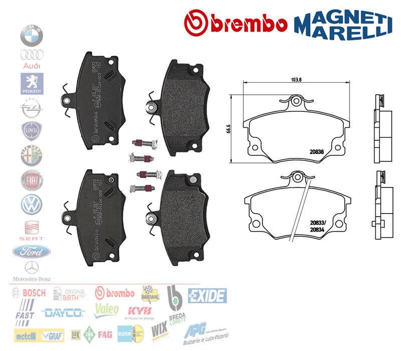

Non noto nessuno squilibrio nella frenata, l'auto frena bene. Solo che questo rumore mi da fastidio perchè sulle strade sconnesse si sente molto con i finestrini abbassati,e sicuramente viene dalle pinze,perchè se freno non si sente più. Inoltre ho trovato un video di uno che su una golf 7 aveva lo stesso identico rumore,infatti battendo dando dei colpi sullo pneumatico sento lo stesso identico rumore del video. Specifico che dischi e pastiglie sono nuovi della magneti marelli,e hanno percorso poco meno di 1000km. Pastiglie,che per me sono bocciate,perchè nonostante i km percorsi continuano a fischiare sulle frenate leggere,e a differenza delle originali non hanno il materiale antivibrazione posteriore.
Le pastiglie che ho montato sono queste,le magneti marelli pf0105.
Per carità se non hai fiducia delle pastiglie fai bene a sostituirle....
Il fatto che fischino non è di per sé una cosa grave tant'è che spesso il rumore sparicse da solo, complice l'aumento di "sporco" sulle sedi della pasticca.
Puoi accelerare il processo utilizzando una specifica pasta antivibrante.
Non voglio giustificare la pastiglia che ritengo buona ed equilibrata nelle prestazioni ma spesso il fischio a bassa velocità è dovuto al montaggio su dischi usati, montati su un disco nuovo, solitamente sono silenziose.
