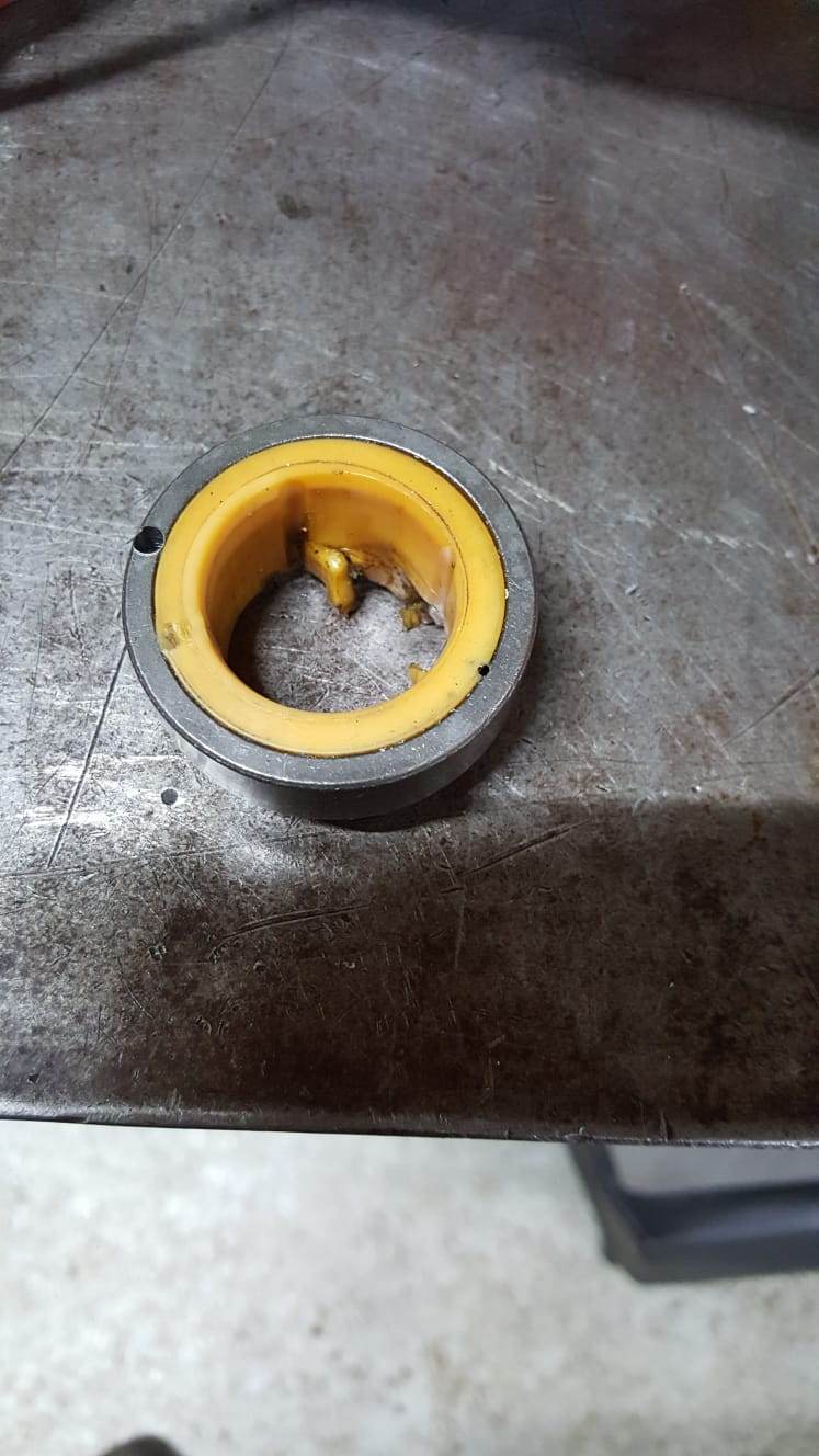

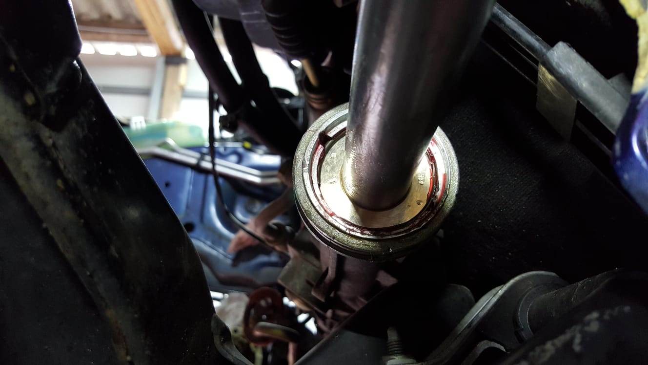

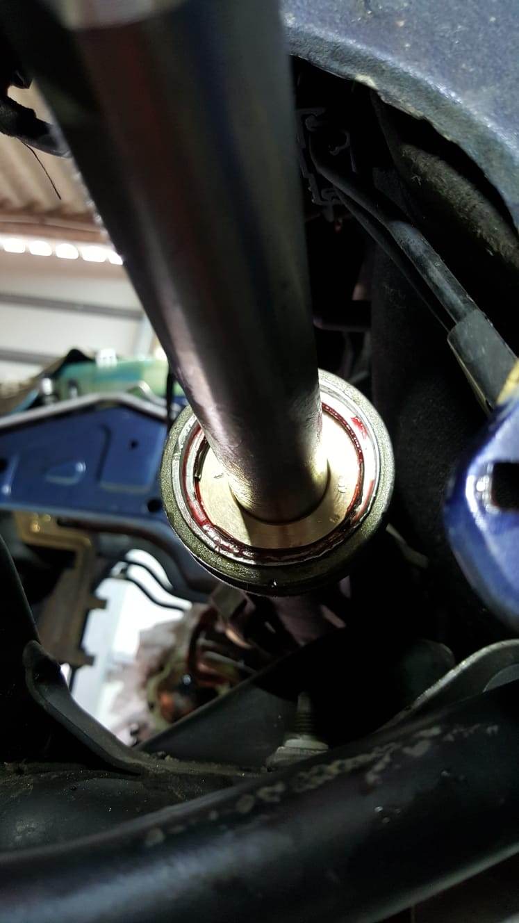

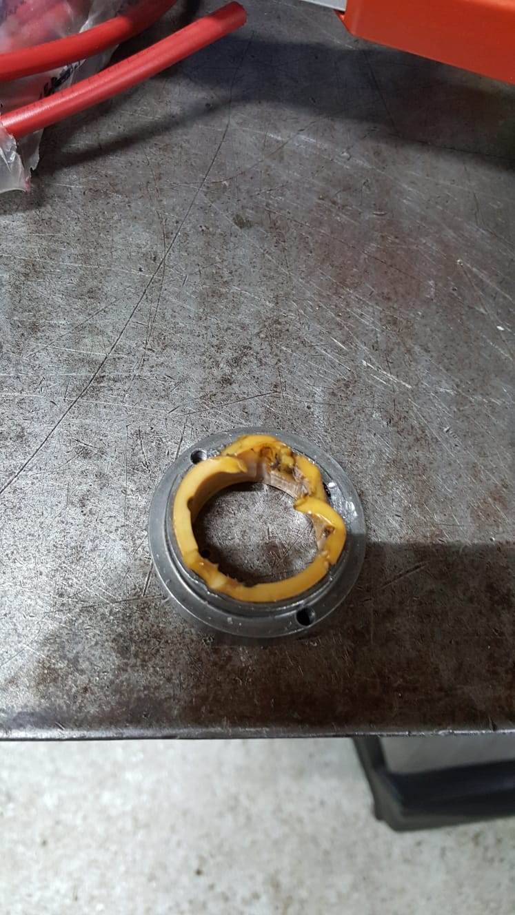

Scatola sterzo alfa 156
Boccole originali
Boccola modificata in ottone. Tornita su misura su base di quelle vecchie originali
