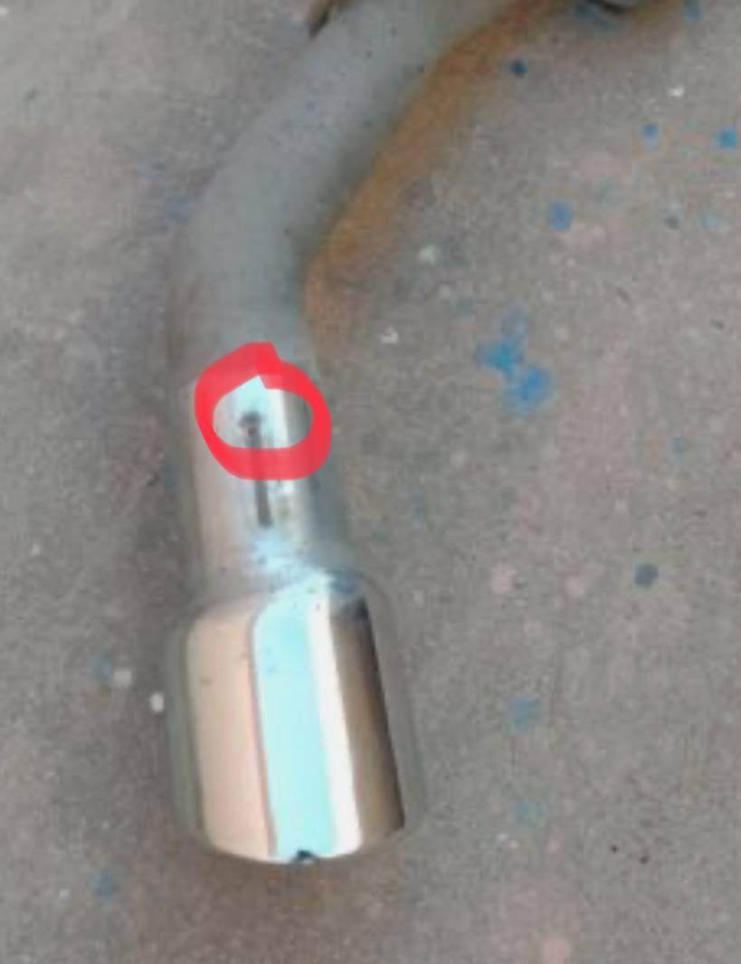

Salve, mi sapete dire come si SMONTA il terminale della Giulietta monoscarico? Online, solo video di come si montano. Vi ringrazio in anticipo.
Intendi solo la parte cromata o tutto il silenziatore? A quelli video ti riferisci?
Solo la parte finale cromata.
Devi togliere i rivetti.
Grazie, se molto gentile nel rispondermi. Li avevo visti, ma non so come toglierli. Serve un attrezzo in particolare?
Di solito si usa il trapano, oppure con un cuneo si fa saltare la testa. Ma se non sai come fare, fatti aiutare
