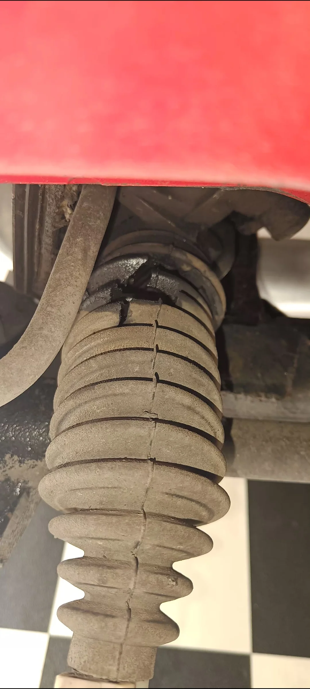

Ciao a tutti, dovrei sostituire i cuffiotti della scatola sterzo!
Vorrei sapere che tipo di grasso/lubrificante ci va al suo interno... Pensavo al grasso per giunti omocinetici ma non essendone sicuro chiedo a voi.

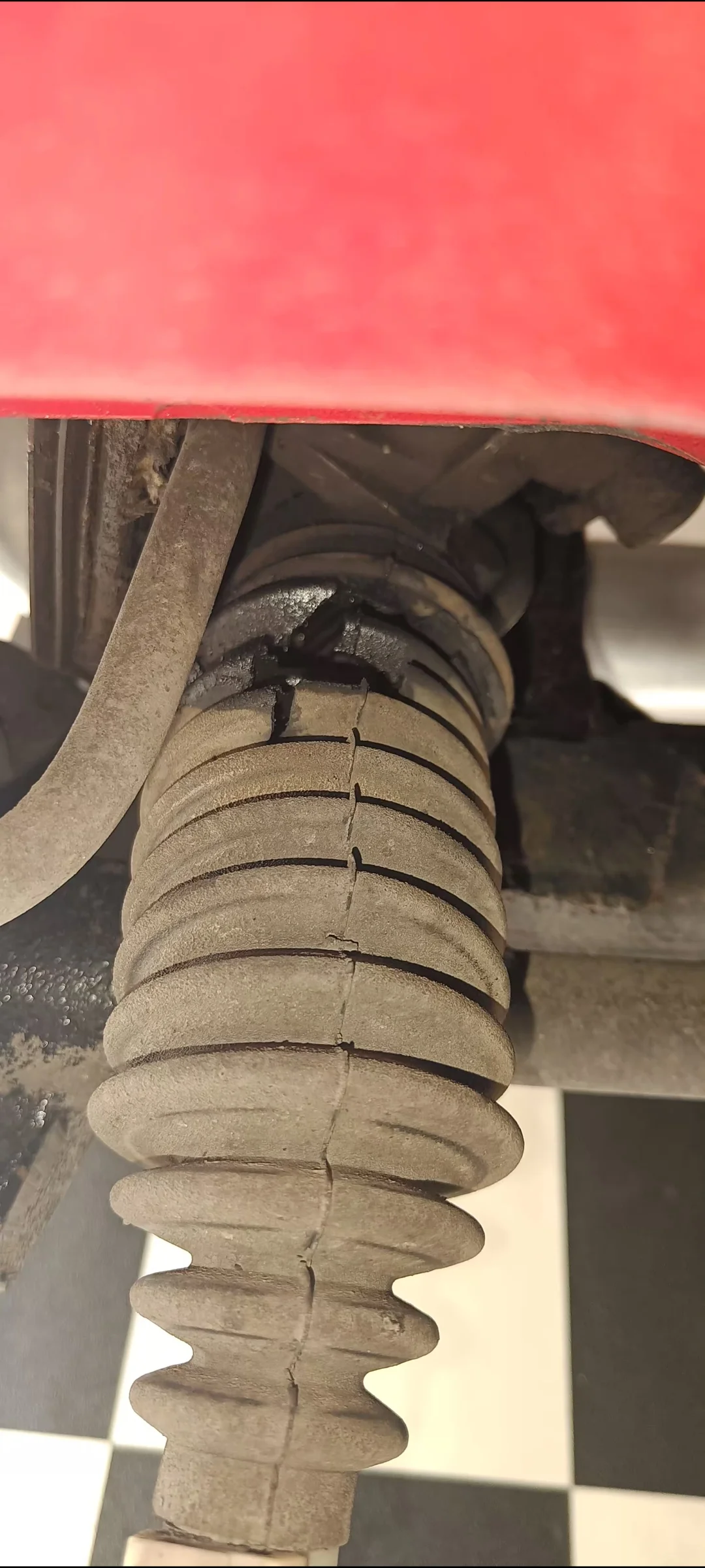

Visualizza allegato 301470
Quello indicato sul libretto si manutenzione.Se leggi lo trovi indicato.
#4
Che mi ricordo, il libretto di uso e manutenzione parla di olio, io sto chiedendo un altra cosa. Leggi bene...
#5
le indicazioni dell'epoca erano: AGIP F1 GREASE 33 FD
Non ti riferisci all'olio giusto? Ti riferisci al grasso da "spalmare" sui denti protetti dalla cuffia si?
Dove hai trovato questa indicazione?
#6
certo, questo è il grasso previsto. L'indicazione l'ho trovata sul manuale d'officina.
