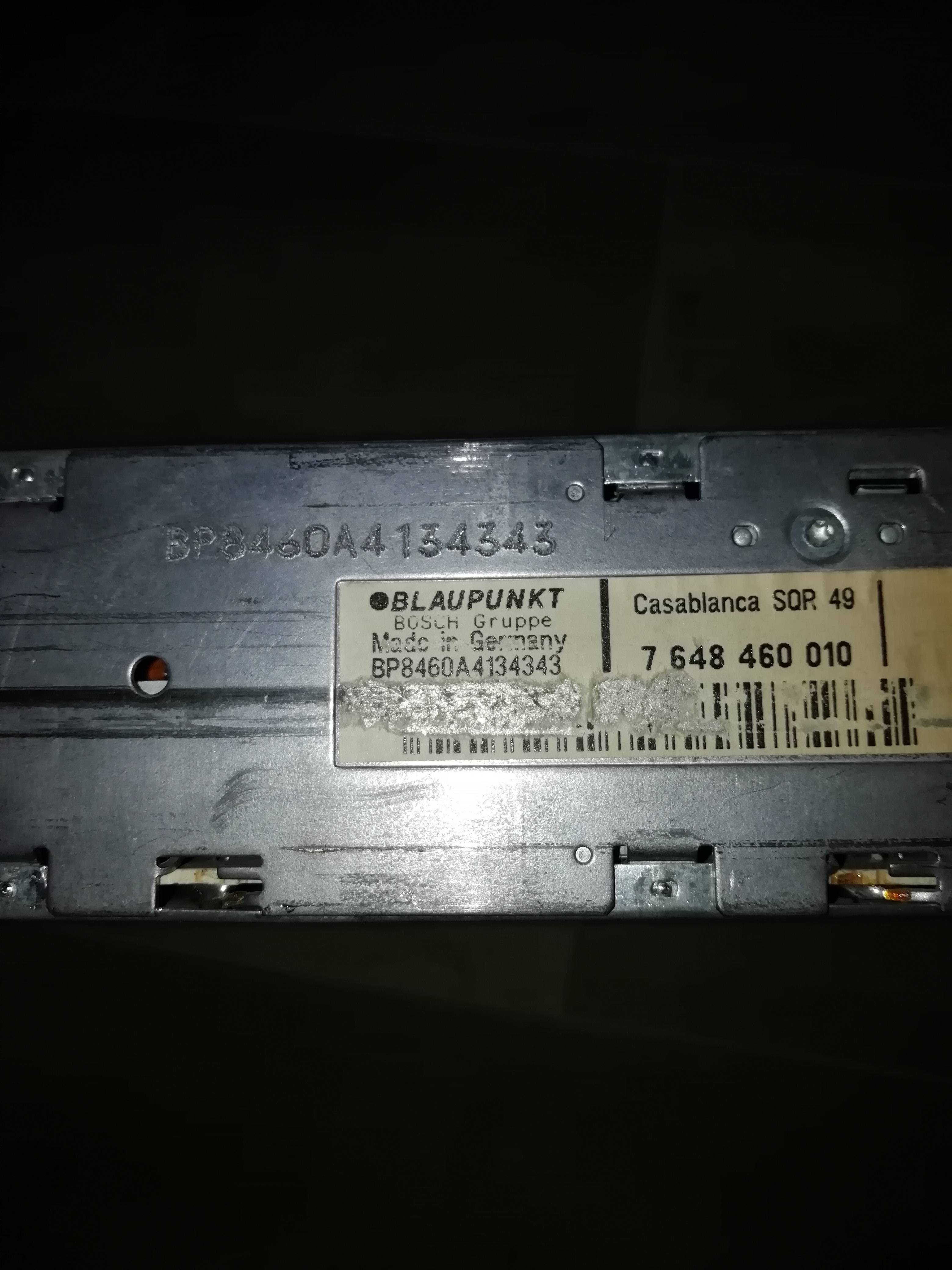

Buonasera a Tutti Voi,
Io finalmente ho trovato l'autoradio originale per Alfa 164 turbo 2000 benzina, modello autorado Blaunpunkt Casablanca SQR 49,oggi nella istallazione ho combinato un guaio, avendo un codice non sapevo come inserirlo si è bloccata e adesso ho scritto a chi me la venduta il codice di sblocco, ma devo anche sapere come funziona la sequenza di inserimento codice, mai avute questo tipo di autoradio...
Grazie a Tutti e buona serata.

Se non sbaglio il codice è a 4 cifre, devi trovare quali tasti utilizzare. Di solito si usavano i primi 4 relativi alla preselezione delle stazioni.
Su alcuni Blaukpunkt si poteva sbagliare all'infinito che non si bloccava nulla, su altri ad ogni errore era necessario attendere un pò di tempo prima di reinserire il codice.
Purtroppo questo tempo si sommava e il tempo per sbloccare lievitava di molto. A tutto questo si aggiungeva il fatto che l'autoradio doveva rimanere sempre acceso tant'è che spesso era necessario toglierlo dall'auto ed eseguire le operazioni al banco.
