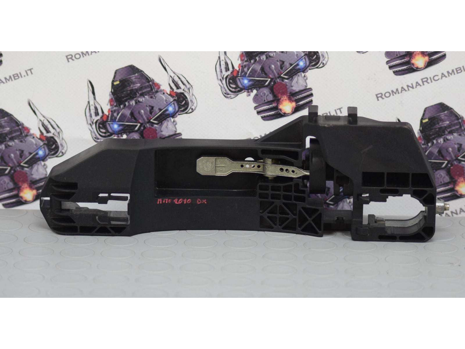

#5
Allora c’è qualche problema
Nessun problema vurt. Bisogna capire lo smontaggio.
ti posto una foto a destra vedi la vite che rimane agganciata .
Questa è la staffa di supporto maniglia interno sportello
