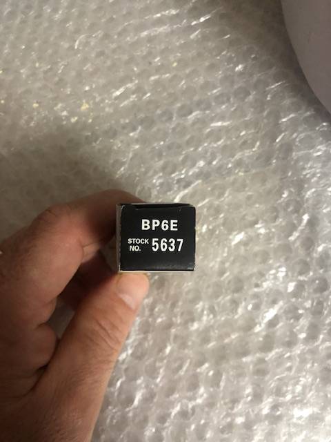

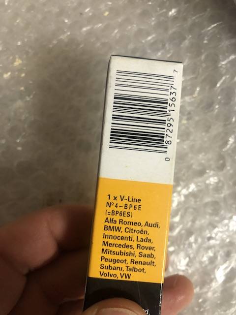

Salve, ho sostituito le candele della mia 33 con delle NGK (le Lodge 25HL) hanno prezzi alti per me. Si possono causare danni al motore? Qualcuno sa quali erano le caratteristiche delle Lodge 25HL? Erano candele standard?
ciao le 25 Hl erano candele "fredde" in quanto il motore della 33 è abbastanza spinto e quindi ha bisogno di candele di questo tipo..... la differenza è che non sono delle monopunta e quindi la scintilla è meno concentrata, se le ngk che hai montato hanno le stesse caratteristiche e soprattutto la stessa altezza non dovresti avere problemi.
Reactions: Franc78
Sinceramente sulla scatola non ci sono scritte le caratteristiche, provo a dare un occhiata su internet
Reactions: CONDORALFA75
Le (25 HL) corrispondono alle NGK (BPR8ES).
Quelle che hai montato, oltre a non corrispondere strutturalmente, non corrispondono neppure come grado termico (6).
E infatti mi sa che domattina vado a prendere delle candele nuove
