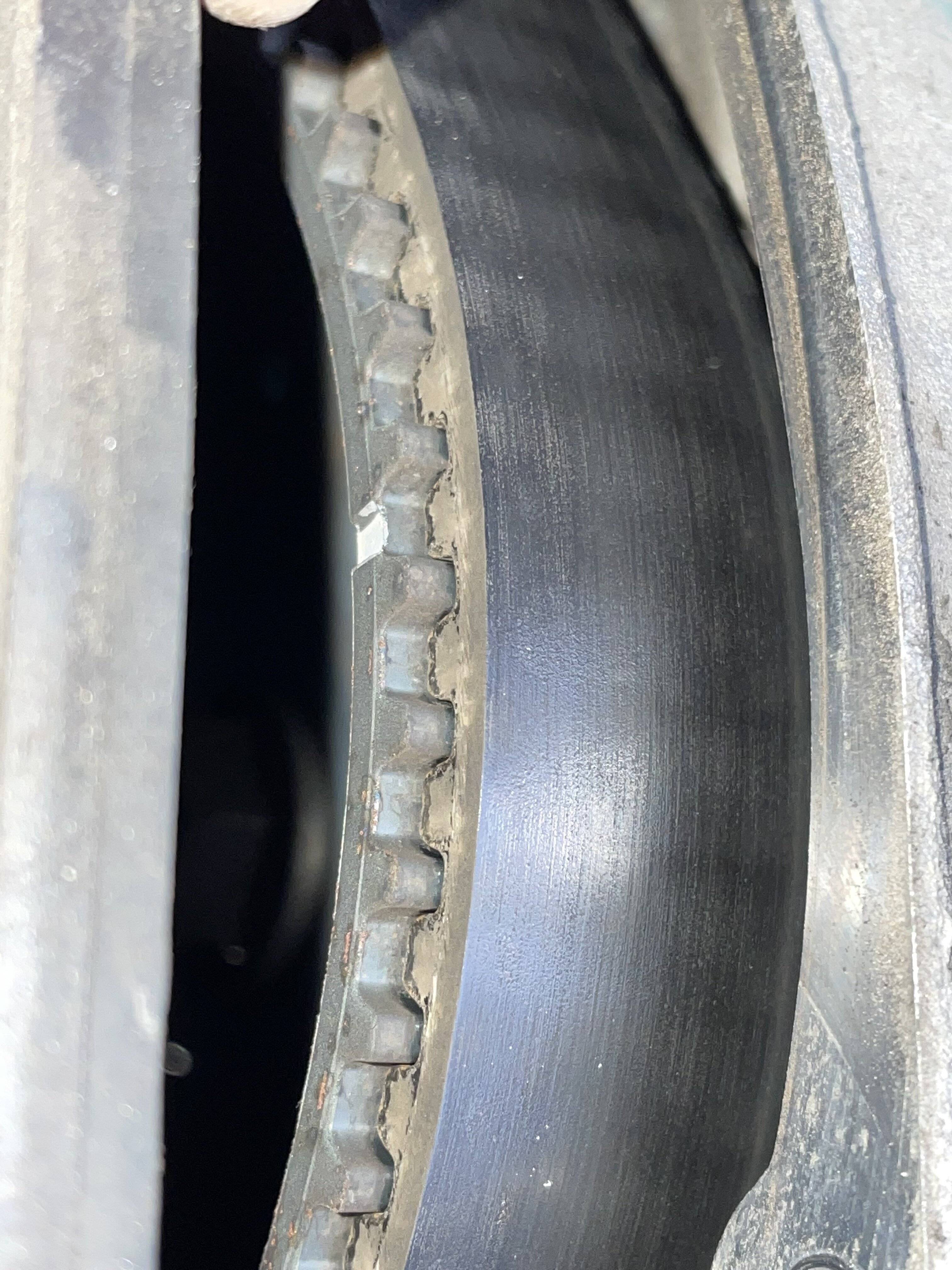

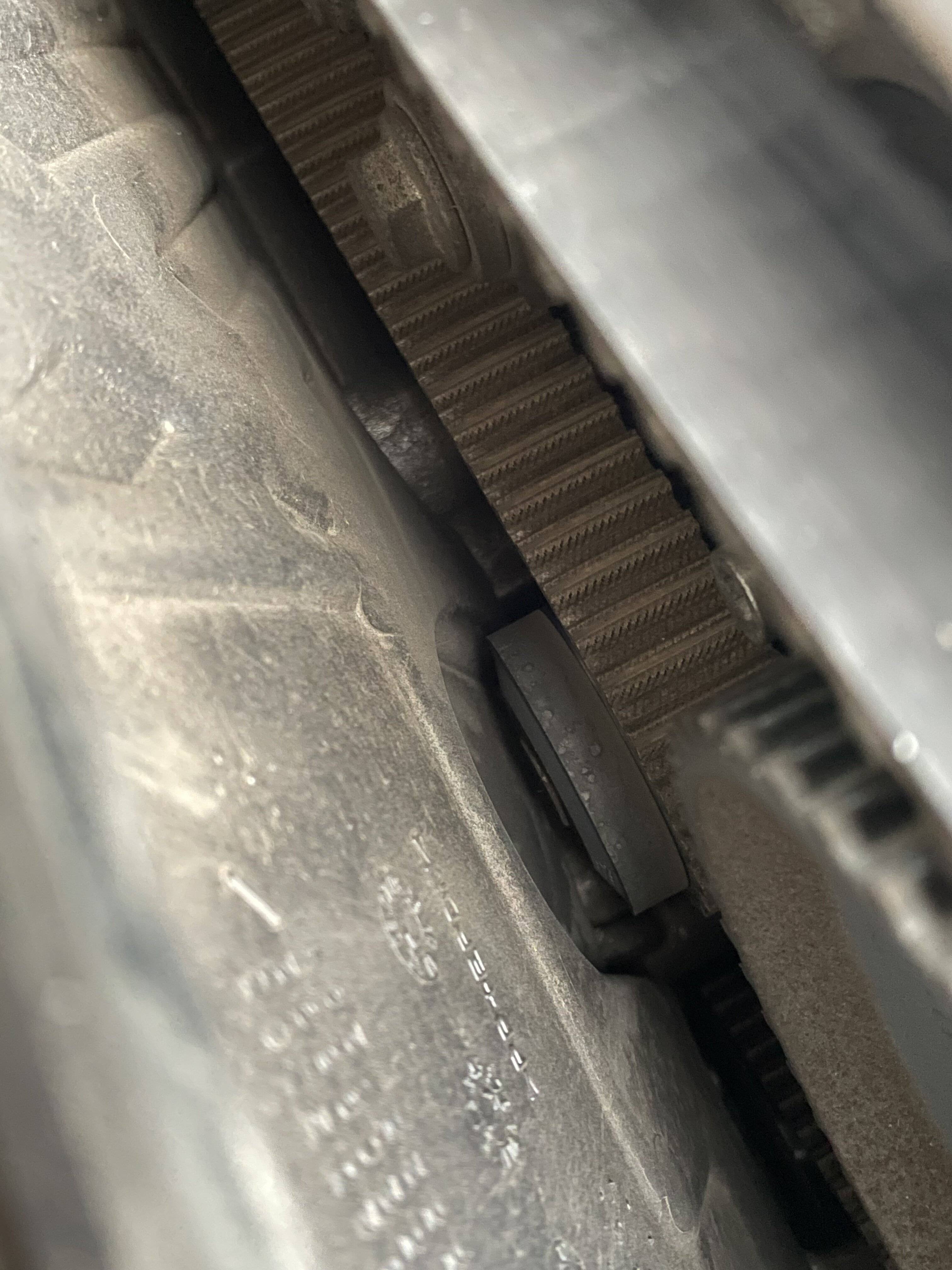

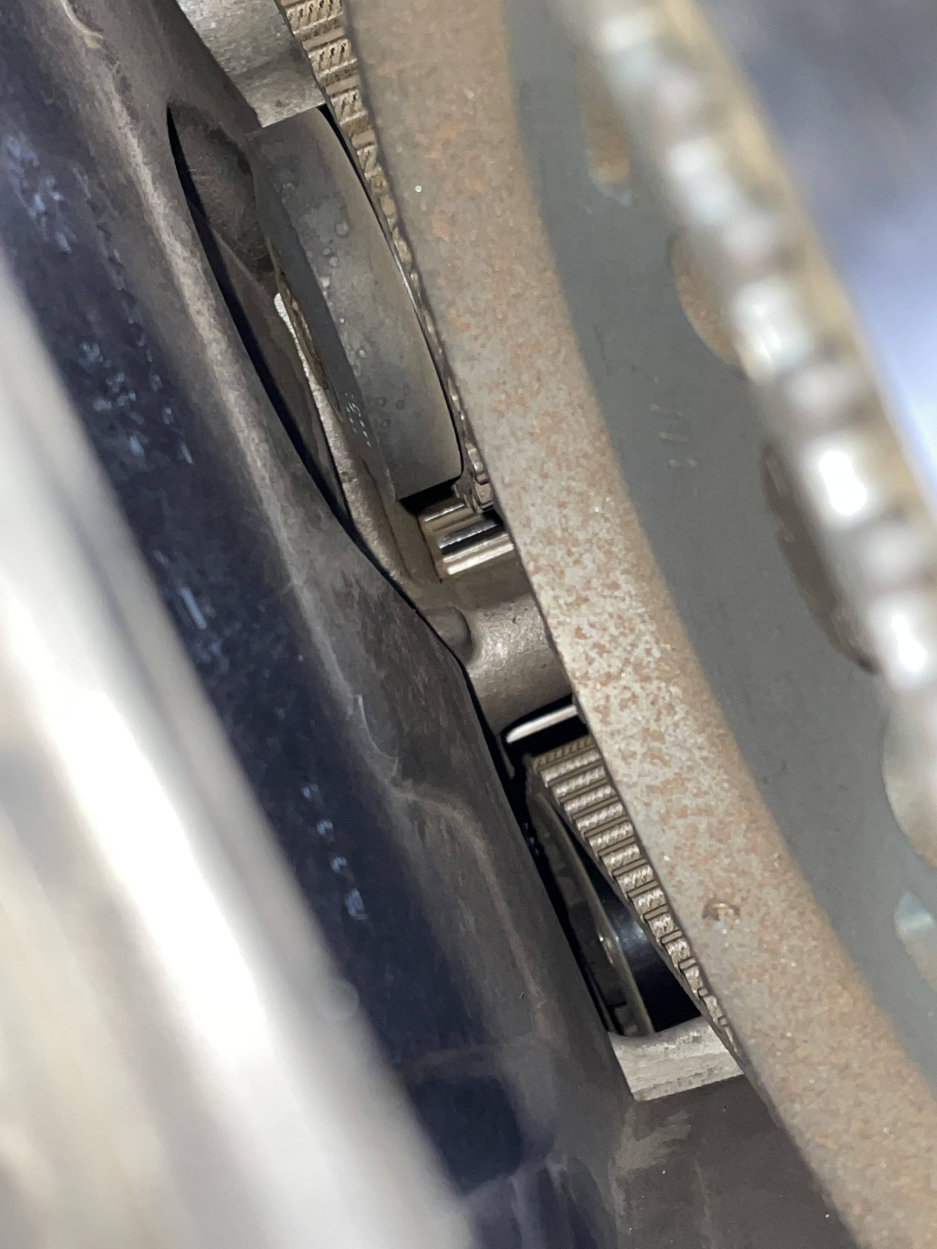

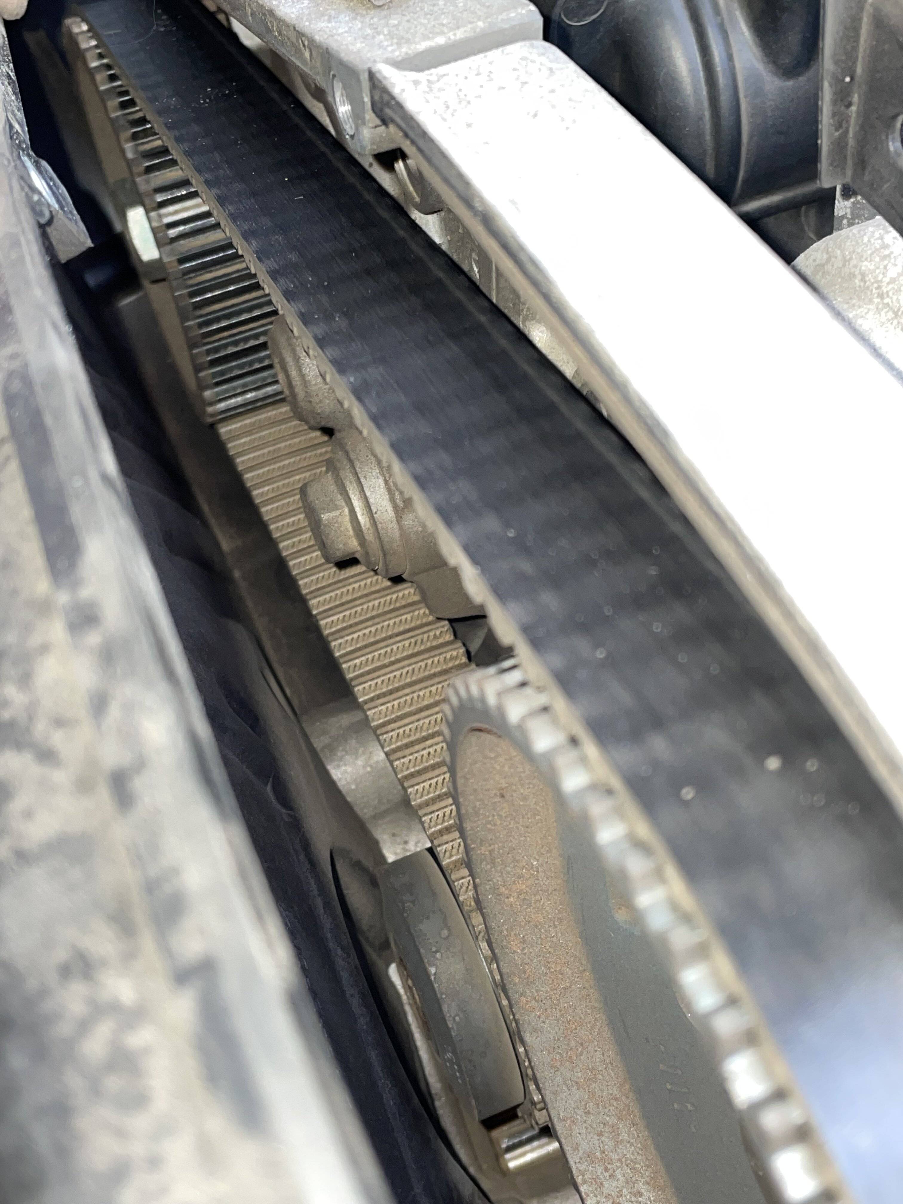

Buongiorno a tutti Alfisti! Volevo sapere la vostra sulla distribuzione della mia Giulietta 2.0 150cv, ha 100.000km e fa 6 anni a settembre di quest'anno. Mi hanno consigliato di cambiarla e vorrei sentire il vostro parere sullo stato di quest'ultima. Grazie mille🙏🏼

Cambiala a prescindere dallo stato in cui si trova. La sua eventuale rottura è devastante per il motore
Reazioni: kormrider e alevsc
sono ben visibili tracce di usura in particolare su foti 1 e 4
da cambiare anche galoppino e tendicinghia
comunque a prescindere dalle foto 6 anni e 100oookm è tutto da sostituire
non c'è neanche da domandarselo visto il danno che si può generare in caso di rottura
decine di volte superiore al costo dei ricambi che sostituisci
