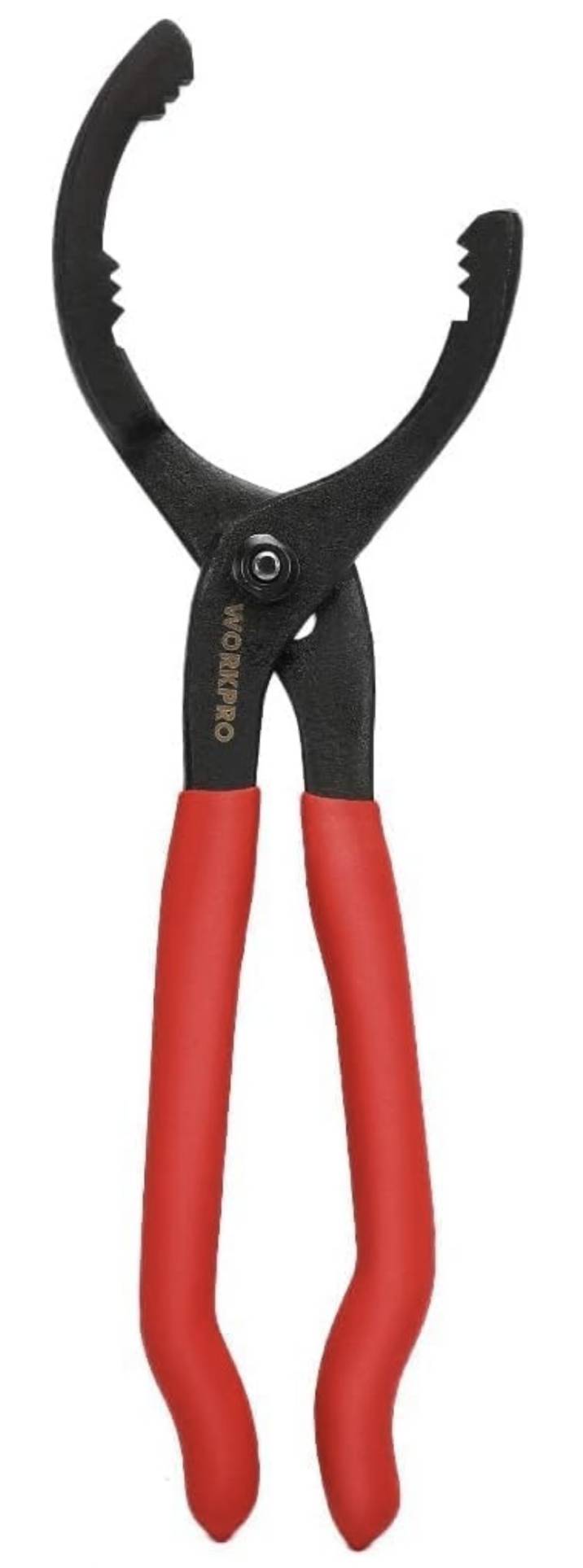

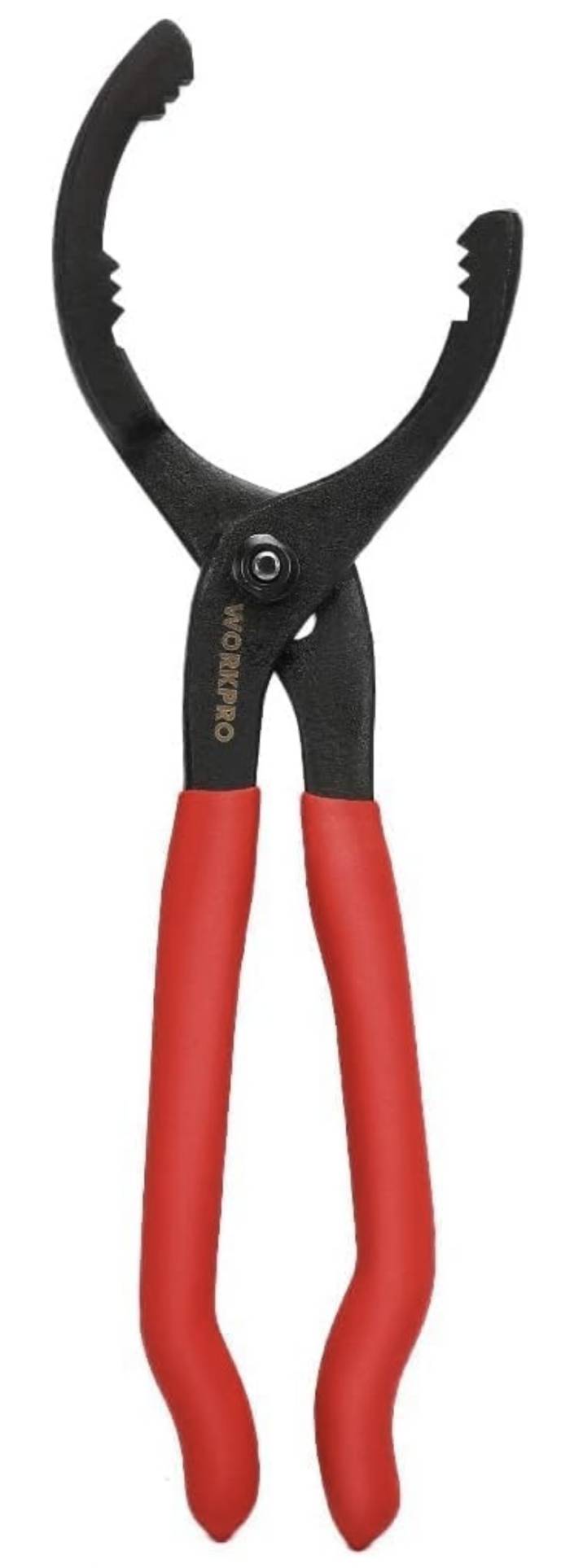

Ci sarebbero anche delle vere e proprie pinze ma, secondo me, sono scomode dato che ti serve un buono accesso al filtro, tuttavia è bene sapere l'esistenza di vari strumenti e scegliere quello che fa più per te.
Visualizza allegato 283974
Con queste lo cagni e si buca.

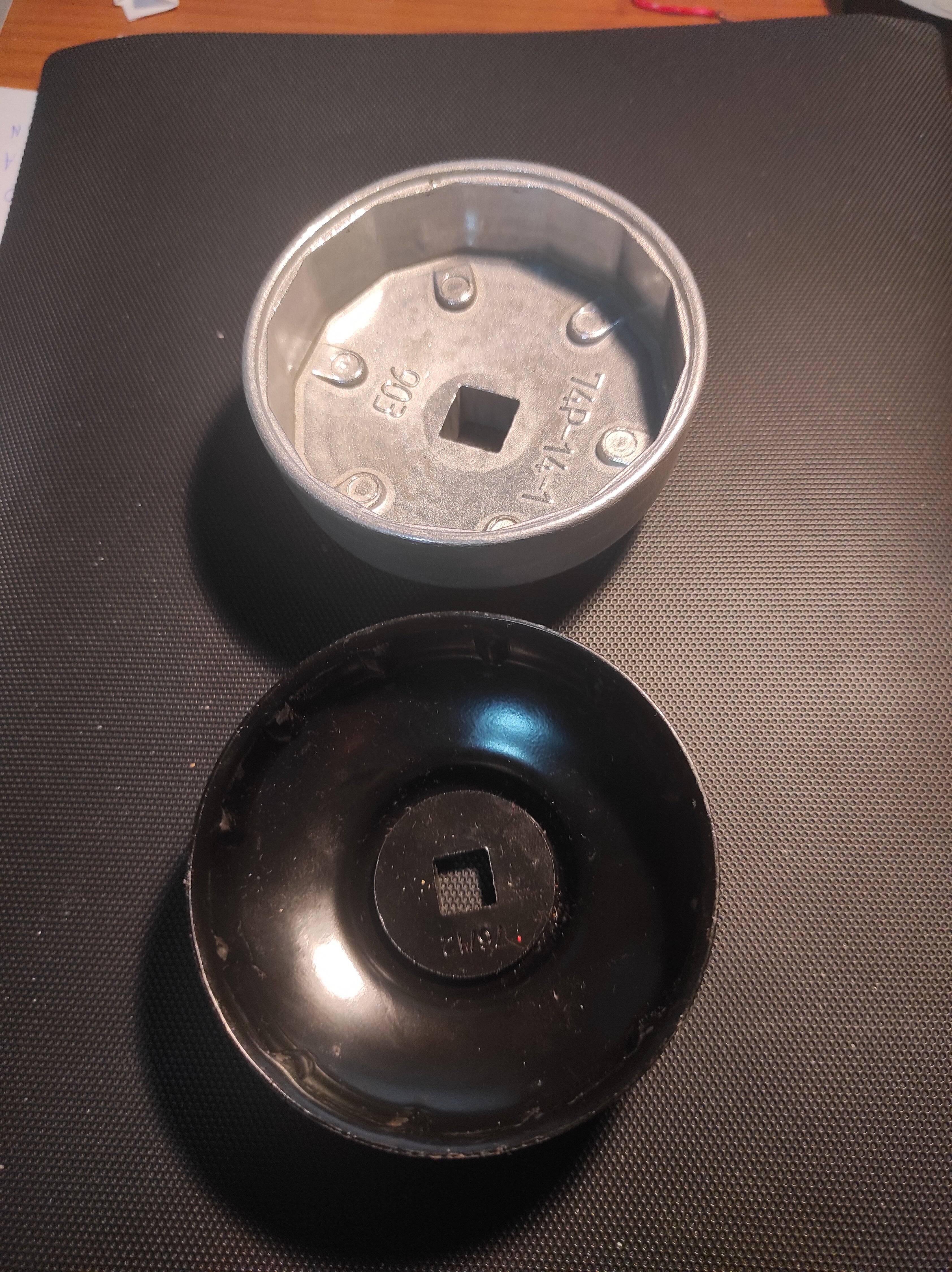

Se vedi che vai male con la chiave a nastro vai a colpo sicuro con uno di questi. Chiaramente dovrai trovare il diametro adatto alla cartuccia.

io ho comprato gli adattatori in base al filtro l'originale e il purflux ha un disegno quello della mann è diverso secondo me sono molto comodi comprati su aliexpress costano poco e con una prolunga e lo snodo si smonta facilmente con altri sistemi non c'è tanto spazio di manovra.
