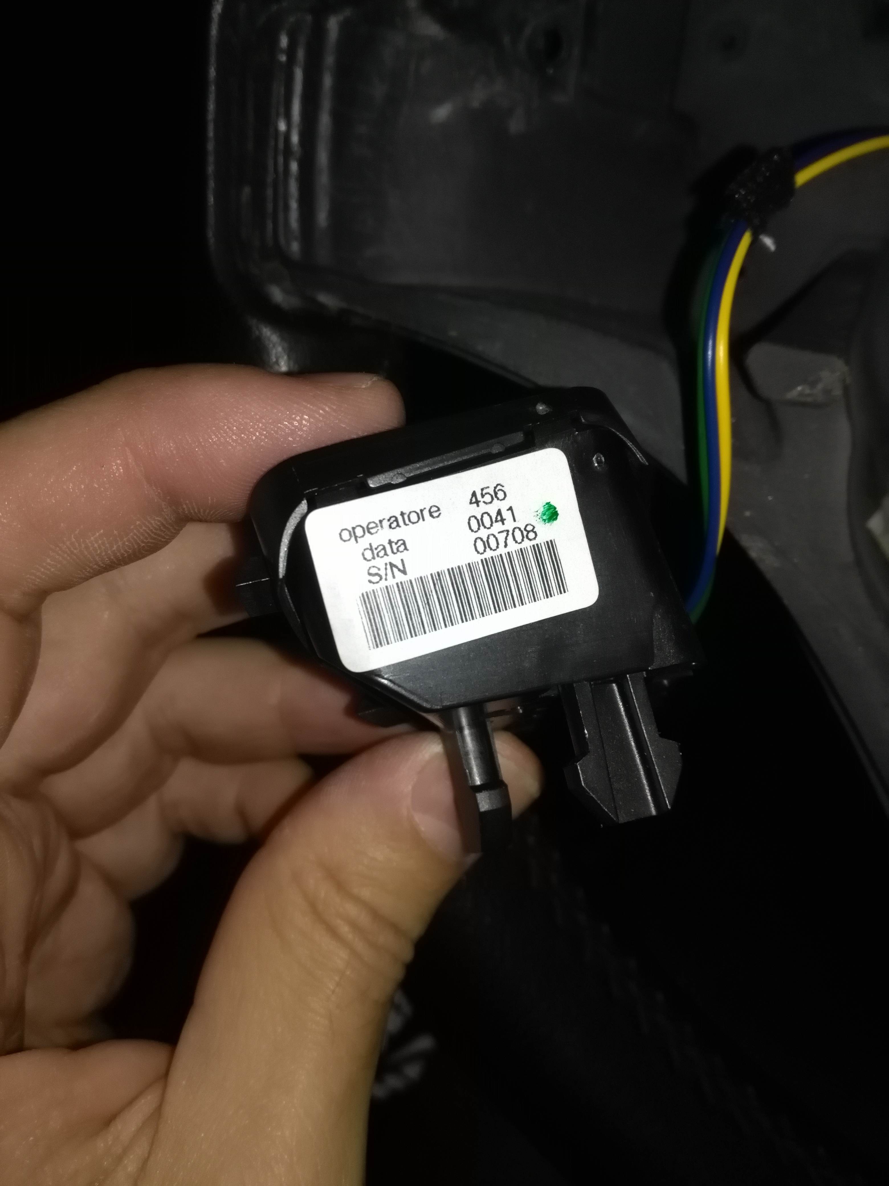

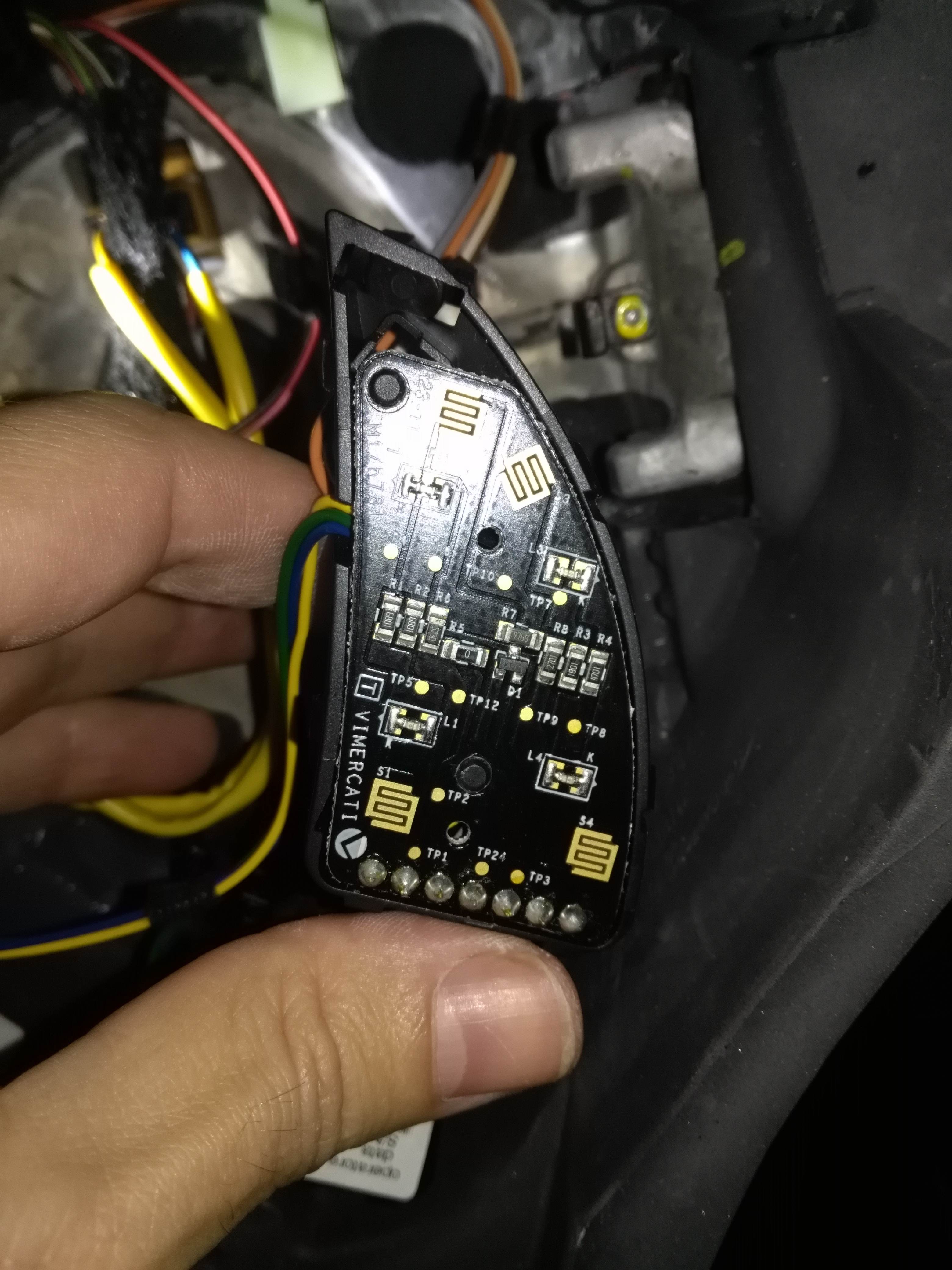

ciao a tutti,

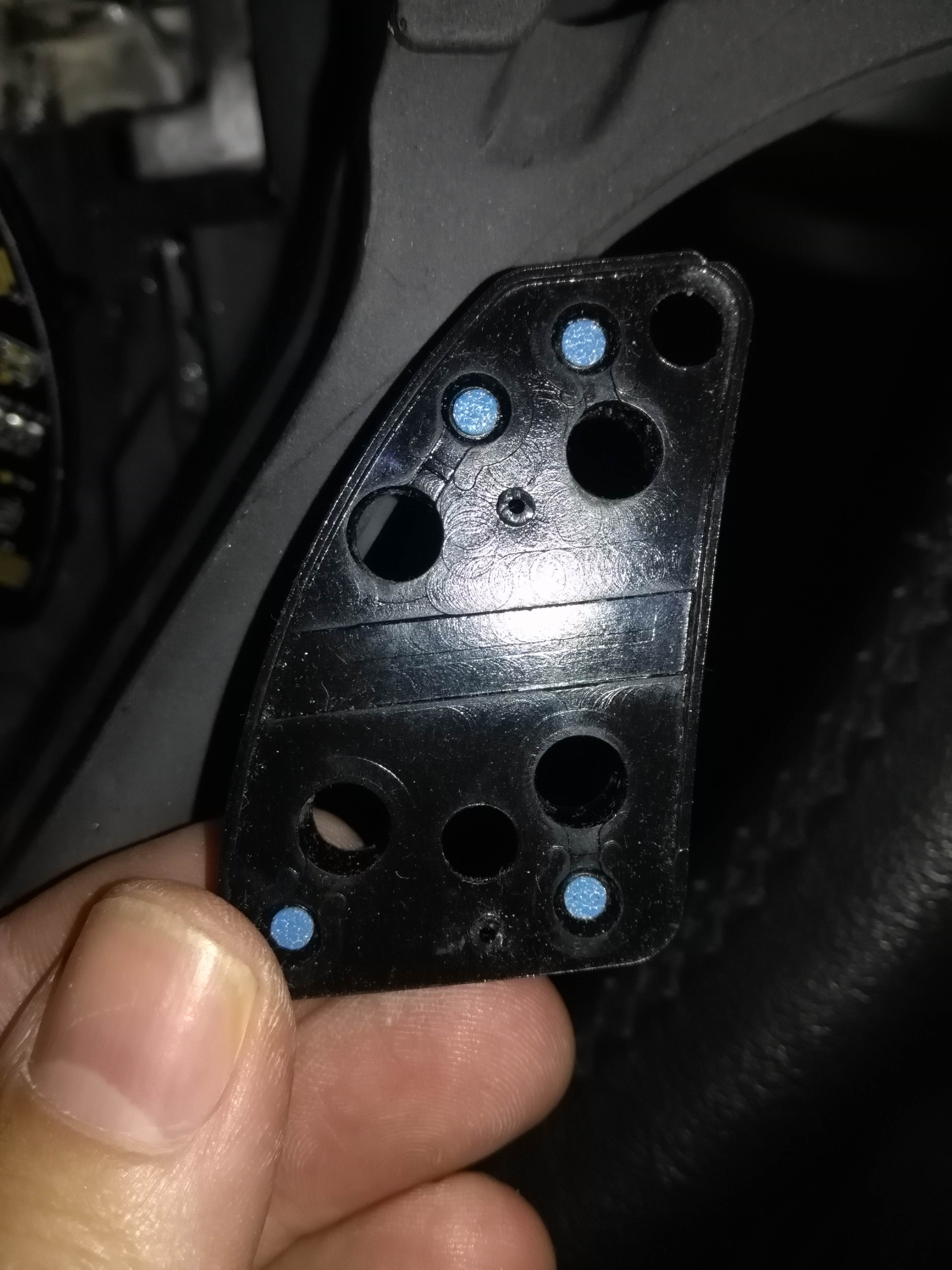

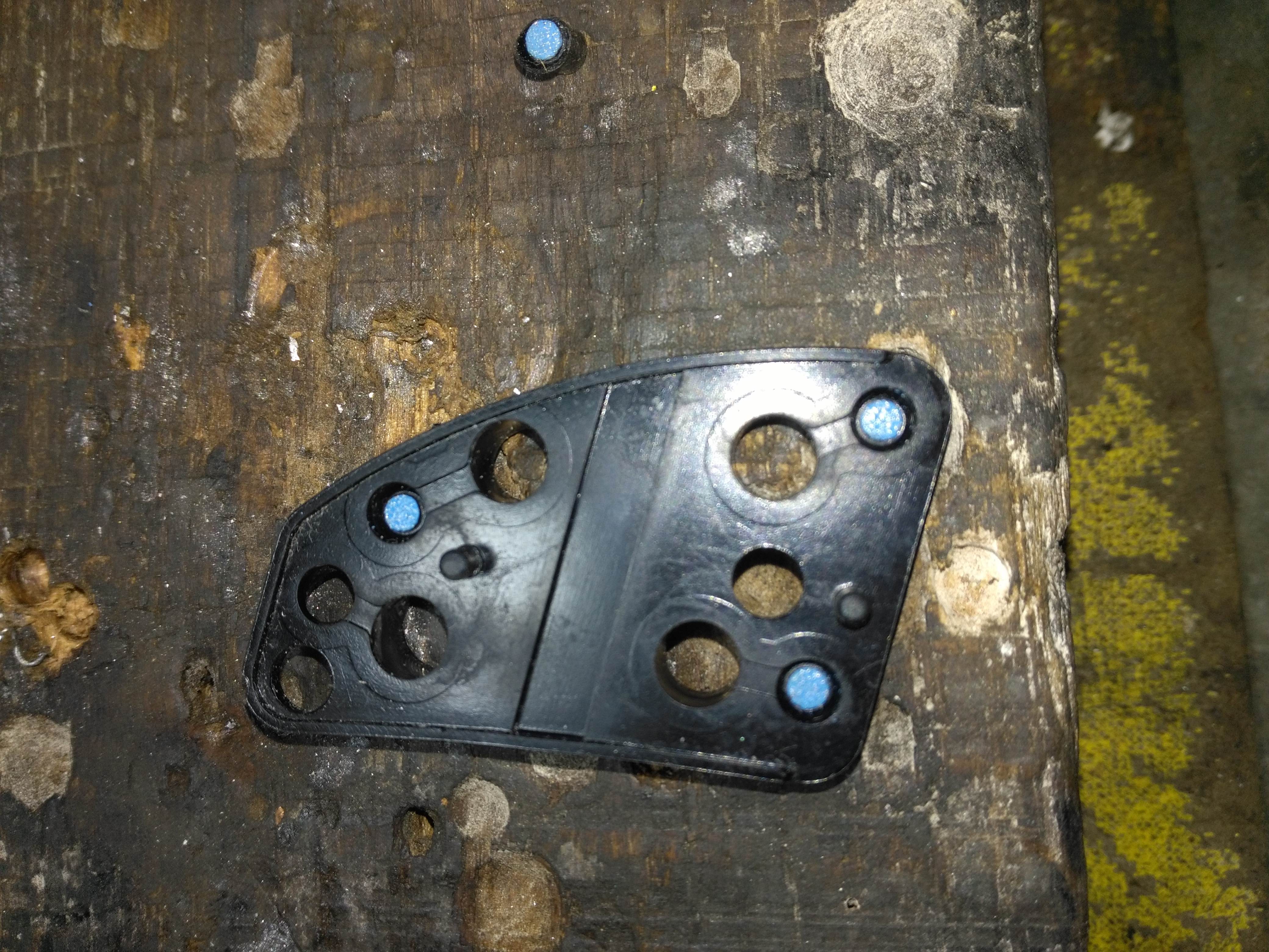

Nella mia MY12, dopo la fatica di riuscire a smontare l'airbag senza fare danni, smonto i comandi al volante per pulire i contatti dei tasti perchè dopo 7 anni, facevano molta fatica ad azionarsi.
Togliendo i gommini, il gommino del "volume up" mi è letteralmente rimasto in mano.
Sono veramente di pessima gomma.
Ora, quando avevo la MY14 aziendale, i comandi al volante oltre che avere grafica diversa, alla pressione avevano un feedback totalmente migliore e rispondevano senza esitazione.
due domande:
-sapete i codici dei gommi originali da sostituire per entrambi i comandi, dx e sx?
-sapete se i gommini della MY14 sono interscambiabili con i miei? Avete anche i codici di questi?
grazie mille

#2
71775499 2010-2013
71775500 >2013
codici comandi.
se trovo quelli del 2013, posso passare i gommini di questi sui comandi del 2010?
