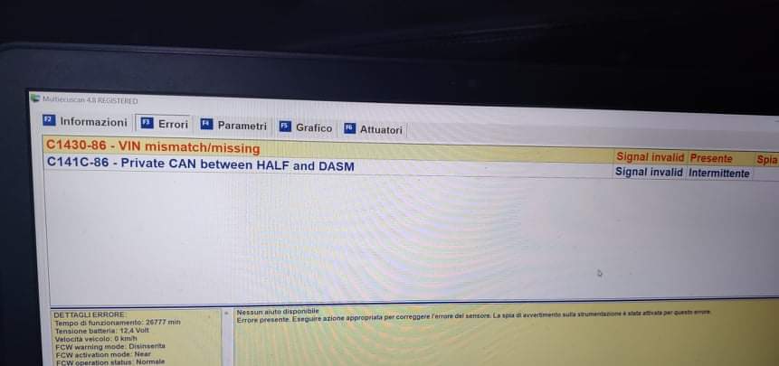

Buongiorno a tutti, qualche tempo fa ho avuto un incidente con la mia Giulia ed ho dovuto sostituire il paraurti anteriore ed anche il radar con la staffa e tutto il resto... Ho reperito un radar come nuovo ma già utilizzato su un altra Giulia ed ovviamente non viene riconosciuto dalla mia macchina. Qualcuno sa a chi mi dovrei rivolgere per farlo riconfigurare? so che é possibile perché ne vendono a decine in giro in rete ma non so dove andare e dubito che in alfa lo facciano. Ho provato con multiecuscan ma non ci sono voci per modificare sul radar. Grazie a tutti

Ciao, ho il tuo stesso problema.. non per causa incidente ma per tentato furto.. mi hanno asportato il radar e non l'ho più ritrovato.
Volevo sapere se poi hai risolto, riuscendo a montare un radar usato.
Grazie
va mandato a qualcuno che possa sostituire il vin della "vecchia auto" con il vostro poi basta fare allineamento proxy. RF car system ve lo fa provate a contattarlo

Ne ho trovati diversi nuovi ed usati. Il problema è che hanno tutti un codice diverso, visto che il mio è stato rubato uno vale l'altro o devo prenderne uno specifico per la mia auto?
c’è un modo per sapere se mi hanno rubato il radar? Per la placca davanti è bella attaccata ma da ieri ha smesso di funzionare? Devo staccare la placca per vedere?
