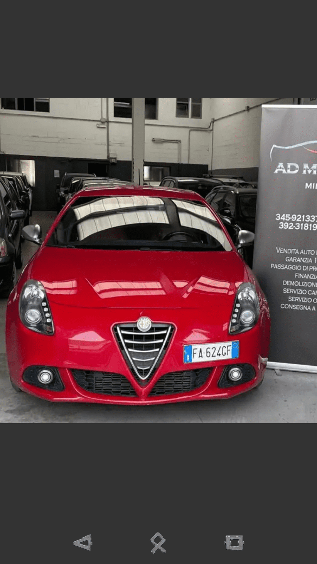

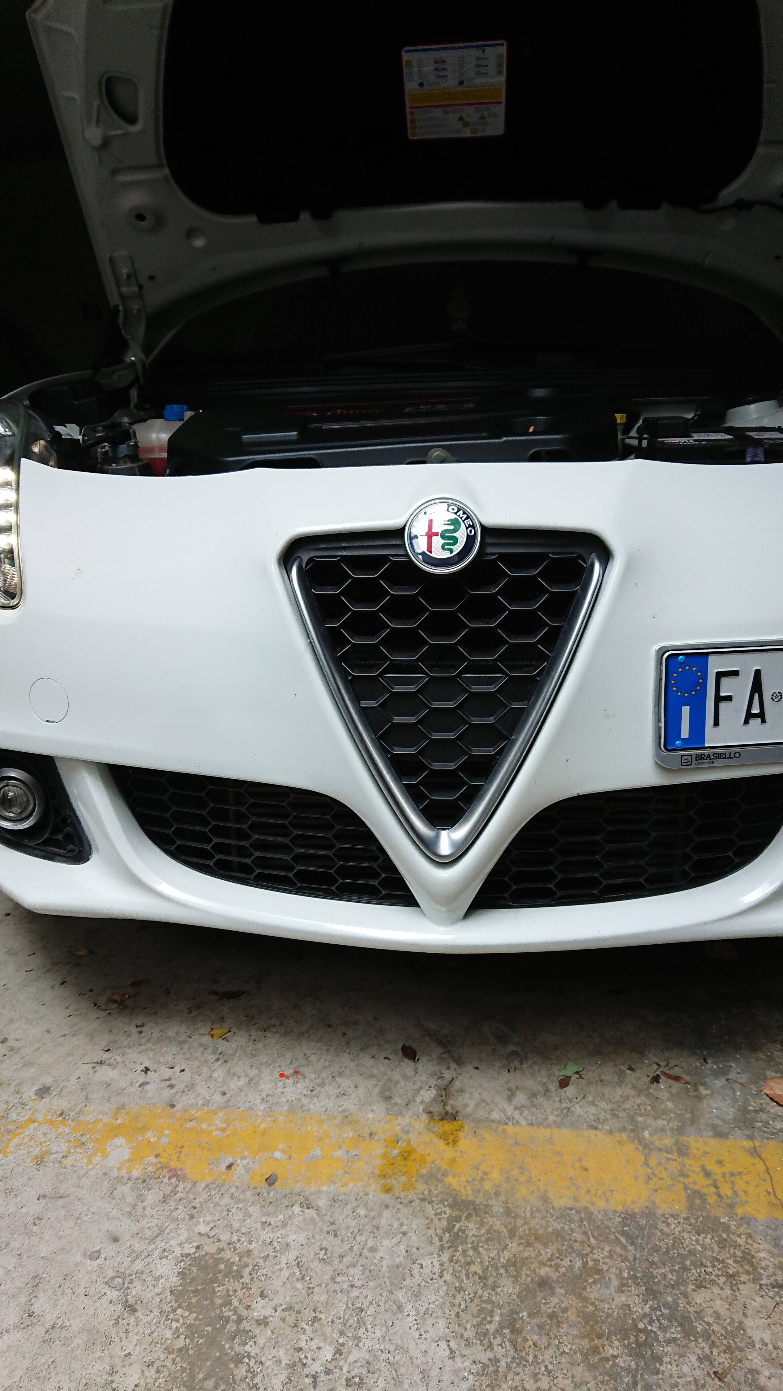

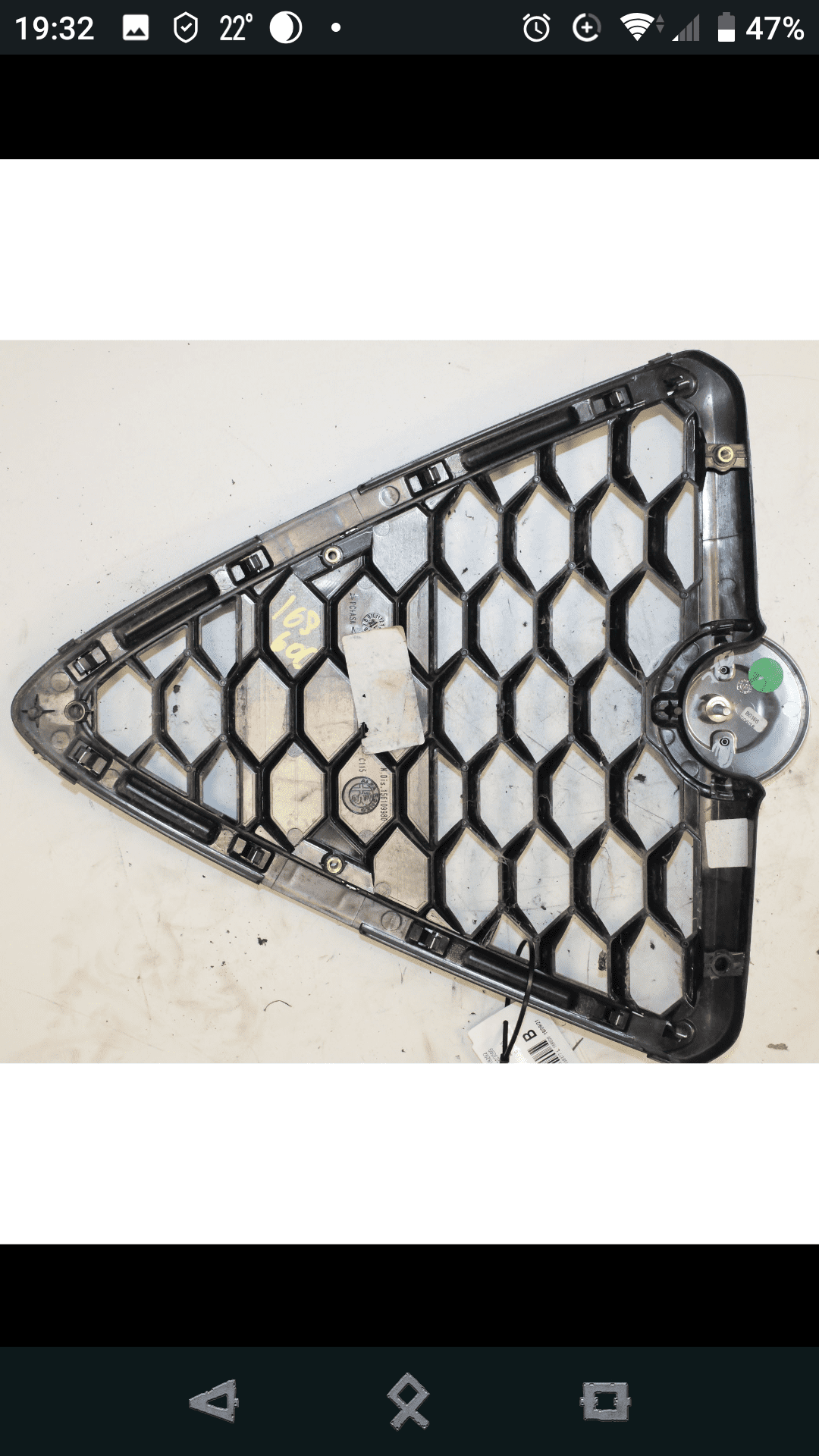

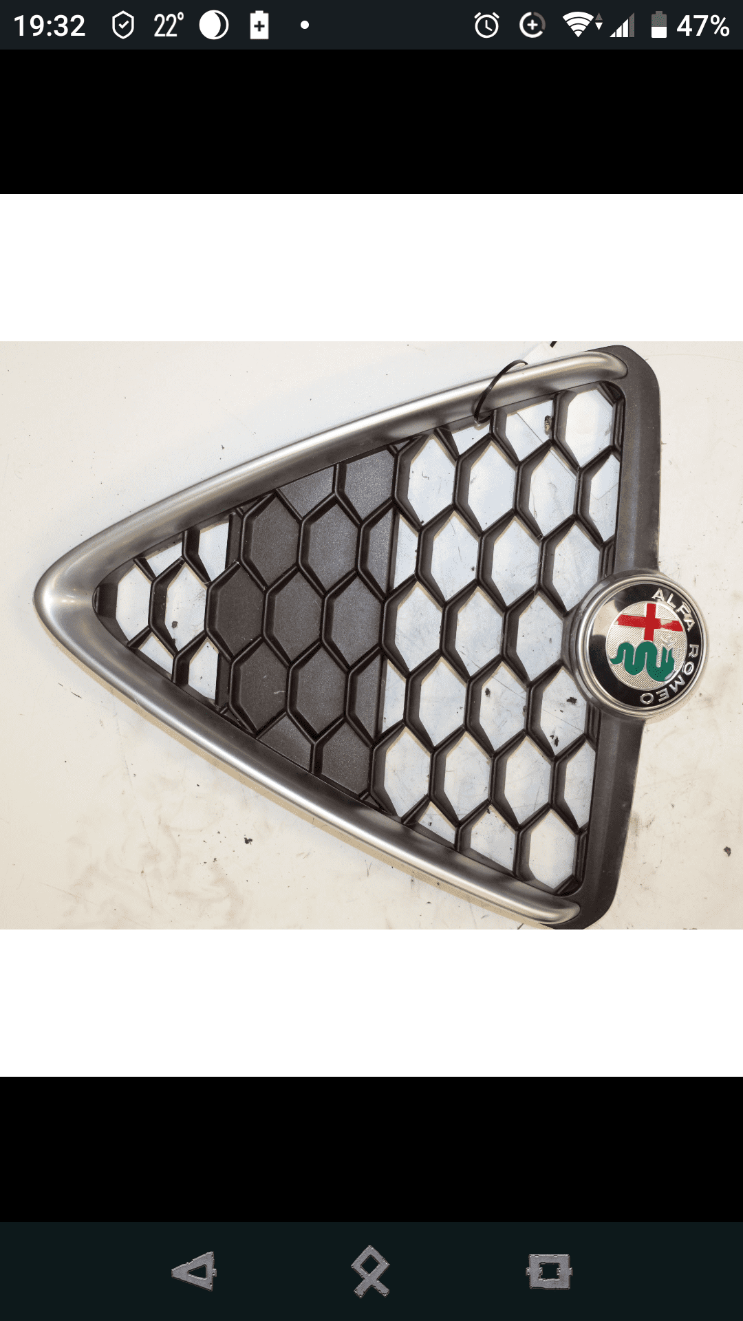

Buona sera io lo fatto oggi da solo. Si qualche modifica bisogna fare sì tratta semplicemente di allargare i due fori nel paraurte però niente di che tutto semplice nel caso in cui lo fai da sola ti risparmi anche dei soldi. La mia Giulietta è bianca la rossa e come avevo prima lo scudo/Grilia. Messa originale!
Da solo scusate.

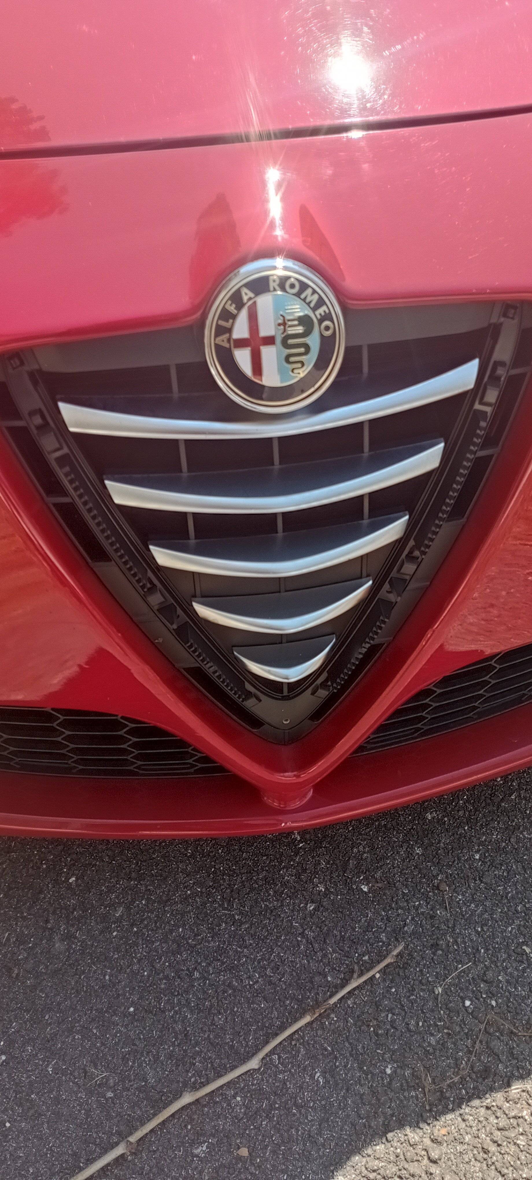

Signori, io ho acquistato una Giulietta con la V cromata dello scudo mancante.
Fare quel lavoro di smontaggio è fuori discussione (sicuro combino qualcosa..) e farlo fare mi costerebbe una fortuna... Idee a riguardo?
Di seguito la foto del mio mezzo scudo...
