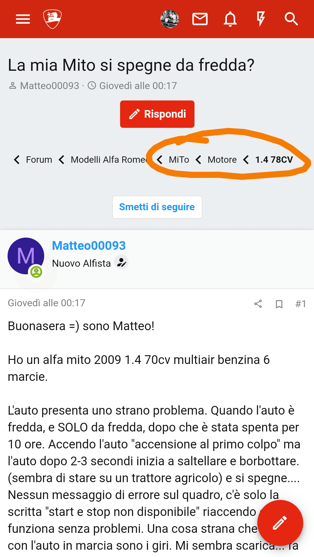

Ancora non capisco quale sia il motore specifico di questa mito. Il 1.4 da 70cv NON PUÒ ESSERE IL MULTIAR PERCHÉ IL 1.4 DA 70CV È IL FIRE SENZA TURBINA E' UN MOTORE ASPIRATO.
