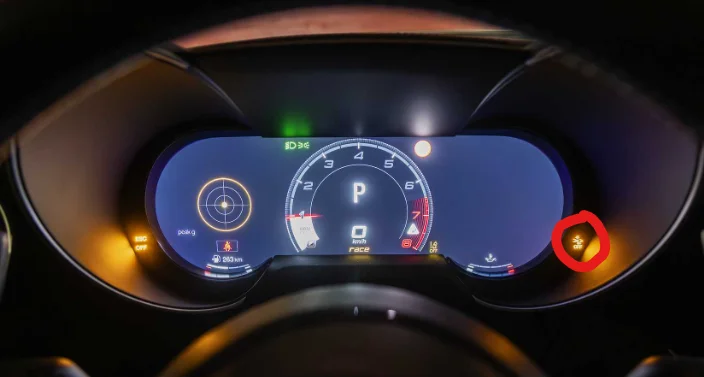

Ciao, io ho la versione vecchia con il quadro analogico, se tu hai una MY2024 immagino avrai quella digitale, per cui non so aiutarti sulla posizione. Ma da quello che descrivi sono quasi sicuro si sia trattato della spia di disattivazione momentanea del sistema anticollisione, che quando sono presenti particolari condizioni ambientali, tra cui anche pioggia intensa, si disabilita automaticamente fino al rispristino delle corrette condizioni. Per cui tutto normale...

Ho cercato un'immagine del quadro di una quadrifoglio in modalità race, dove il sistema FCW è disabilitato di default, ed effettivamente la spia è nella posizione in cui dici di averla vista...

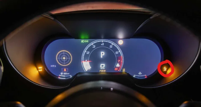

Esatto !!! La posizione era proprio quella ... ok quindi è stata una momentanea indisponibilità del FCW.
Molto interessante, forse potrebbe essere stata la pioggia battente sul RADAR oppure una robaccia tipo foglia o altro appiccicata che poi si è tolta camminando.
Grazie!! Mi hai tolto un dubbio che mi frullava in testa da giorni :)
Confermo in caso di pioggia
