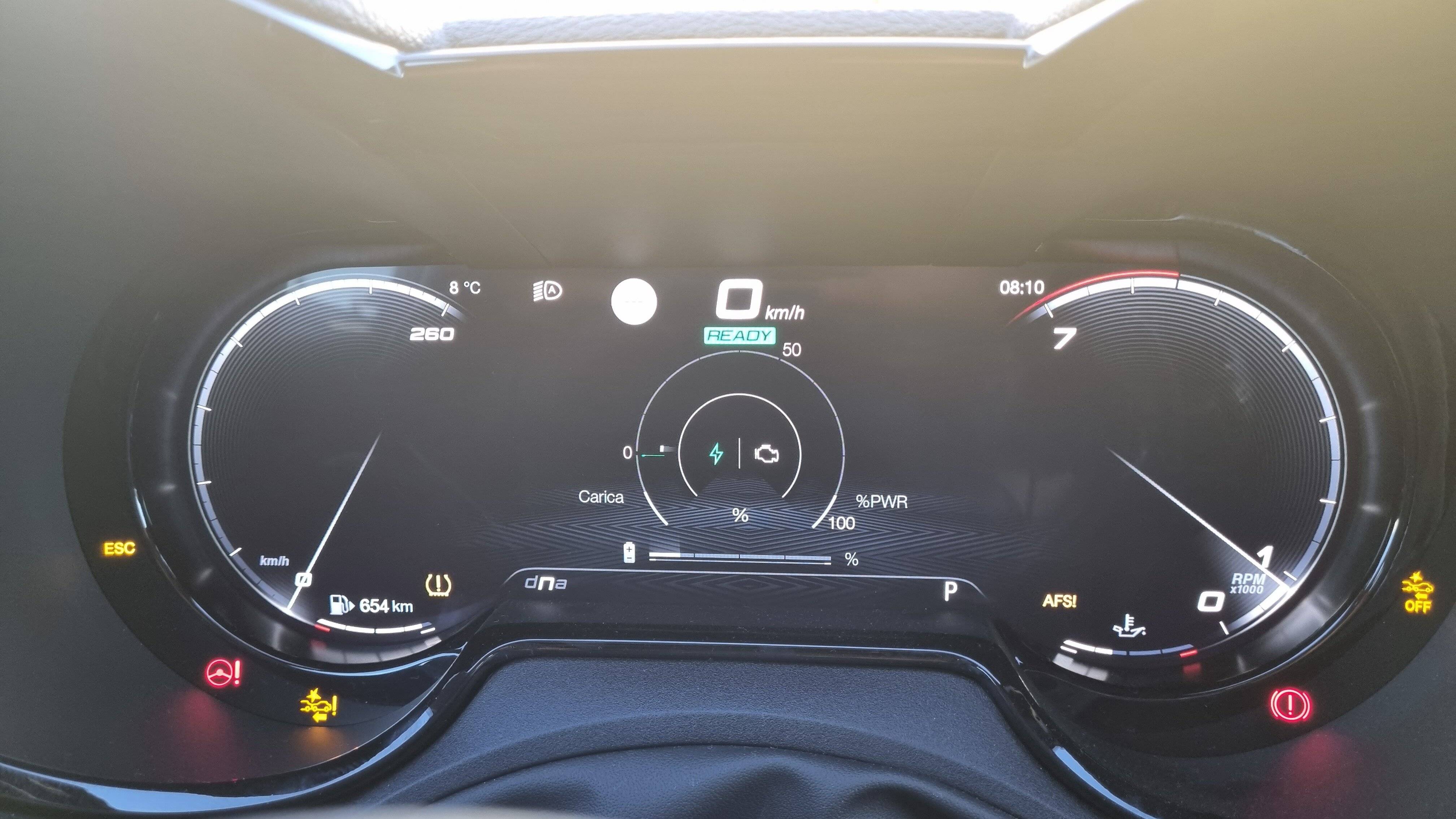

Fortunatamente risolto in mezz'ora.
La spiegazione ufficiale è stata che:
"Quando le auto arrivano sono bloccate e devono essere sbloccate in concessionaria. Lo sblocco della tua è stato fatto con il volante non dritto e la centralina ha preso un valore centrale sbagliato."
A quanto pare c'è un sensore che registra la rotazione e l'angolo sterzo, per muovere le guide nella videocamera dietro, i sensori di parcheggio, l'anticollisione e amche il rientro freccia (che è elettronico).
Quando andavo a fondocorsa a sinistra secondo l'auto andavo "oltre" e registrava una specie di nuovo zero. Dato che con le manovre per entrare in garage vado sempre a fondocorsa da quella parte, pian piano si è accumulato in centralina un valore sbagliato. Finché a un certo punto anche a volante dritto l'auto pensava che fossi oltre il fondocorsa e quindi l'allarme.
Resettato, fatto calibrazione a zero e tutto scomparso. Grandi scuse (era colpa loro) e via.
Se capita a qualcuno può essere utile.

Appena rientrato dall'officina: resettato l'errore e tornato a funzionare tutto, preso appuntamento per campagna 6633 riguardante il servosterzo e altra della quale non ricordo il codice riguardante il controllo di un cablaggio. Qualora dovesse ripresentarsi il problema mi hanno indicato anche la procedura fai da te per resettare l'errore che consiste nell'accendere il quadro, girare tutto a sinistra lo sterzo e fermarsi per un secondo, poi tutto a destra e fermarsi ancora un secondo, ripetere un'altra volta questa operazione, riportare lo sterzo centrato e spegnere il quadro. Riaccendendo dovrebbe sparire l'errore. Naturalmente non avendo provato di persona prendete queste indicazioni con il beneficio del dubbio :)
