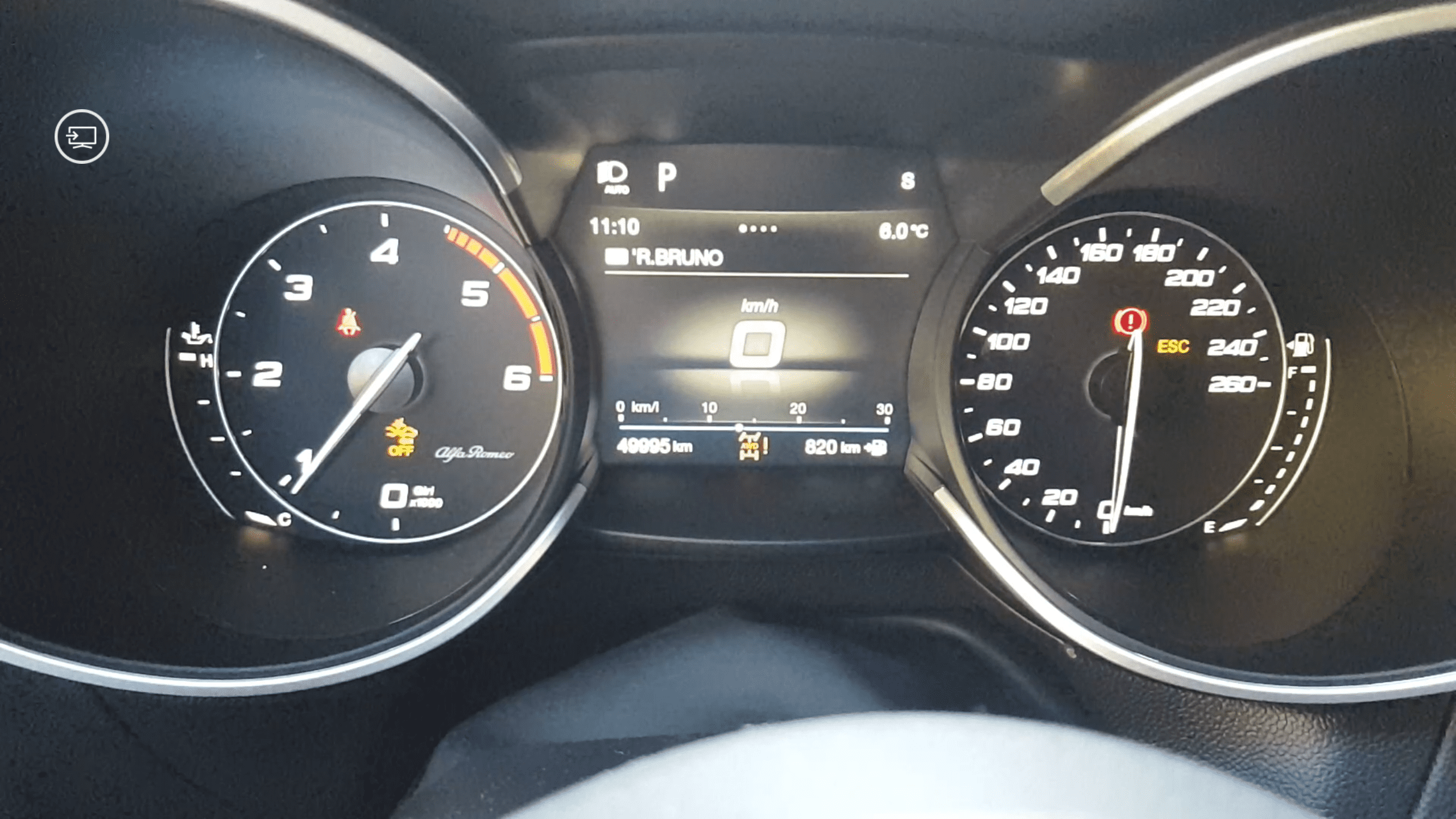

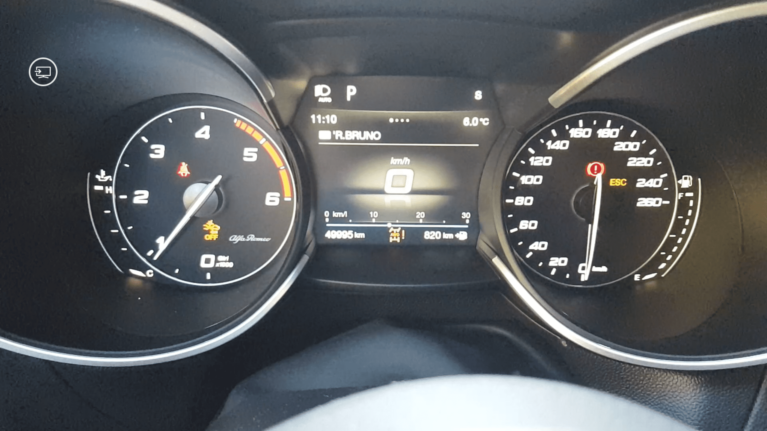

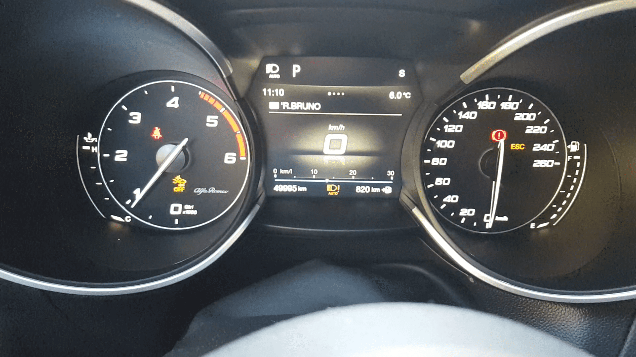

Buongiorno a tutti, come da titolo della discussione si sono accese nel quadro e nel tft centrale le seguenti spie gialle, con conseguente messaggio di errore:
- AWD (trazione integrale) non disponibile;
- ESC (controllo di stabilità) non disponibile;
- AHB (abbaglianti automatici) non disponibili;
- FCW (frenata automatica di emergenza) non disponibile.
Le spie dopo aver spento e riacceso il quadro sono sparite.
È la seconda volta che me lo fa, e sempre dopo un lungo periodo di fermo della macchina, comunque attaccata al mantenitore di carica.
È capitato già a qualcuno?
Grazie
Allego anche due immagini del quadro strumenti con le spie ancora accese
    1.1 MB · Visualizzazioni: 722
    1.1 MB · Visualizzazioni: 1,204
Quasi sicuramente dipende da un calo di tensione. Devi far fare un test alla batteria per controllare la sua efficienza
