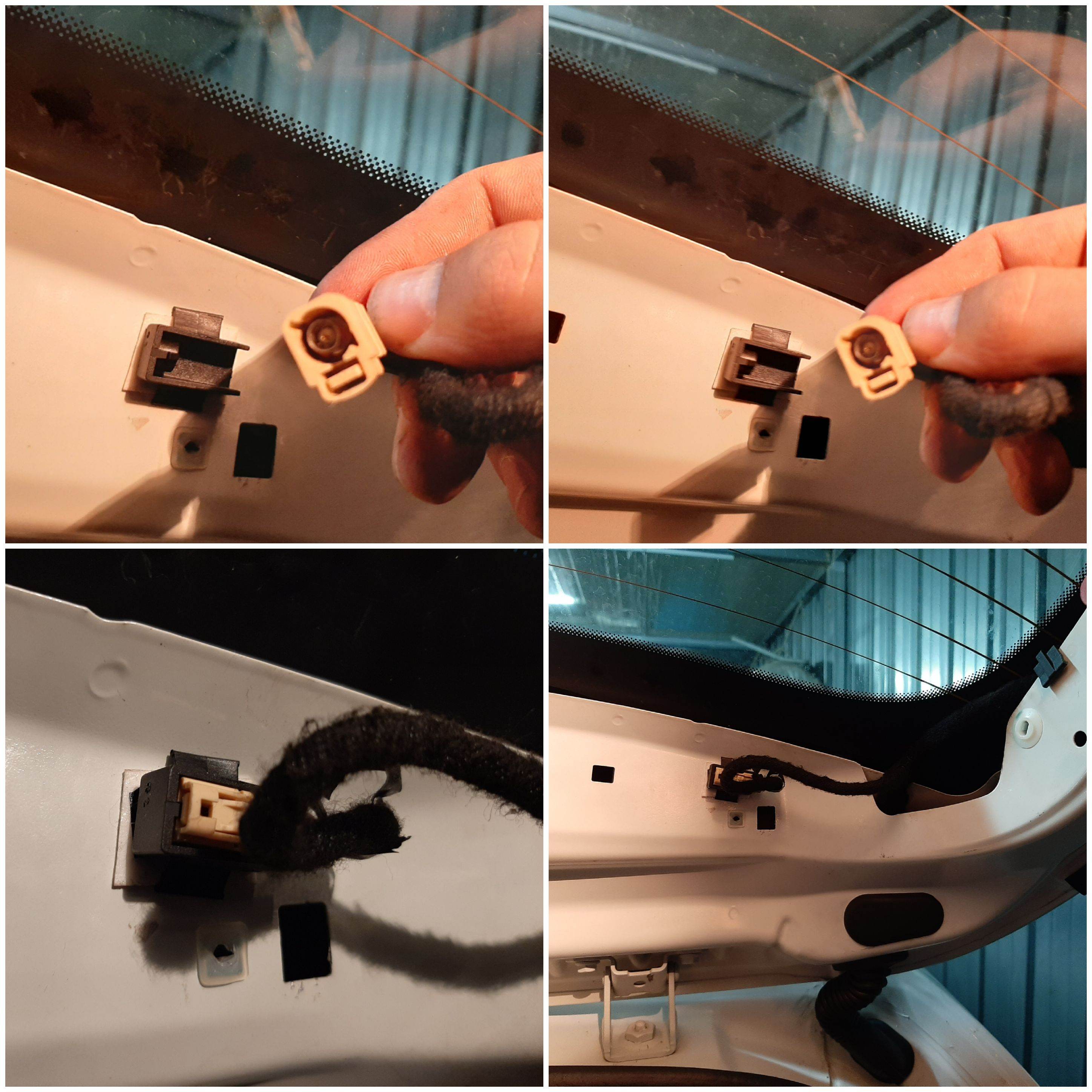

Buonasera ho una domanda:qualcuno sa a cosa serve il connettore/spinotto in foto? Si trova nella parte alta a destra del portellone del bagagliaio sotto le cornici di copertura. Ve lo chiedo perché ho dovuto fare un lavoraccio di saldatura per via del cavo del tergilunotto tranciato insieme al cavo da cui deriva questo connettore.

È il cavo della seconda antenna per chi ha l’impianto Bose
