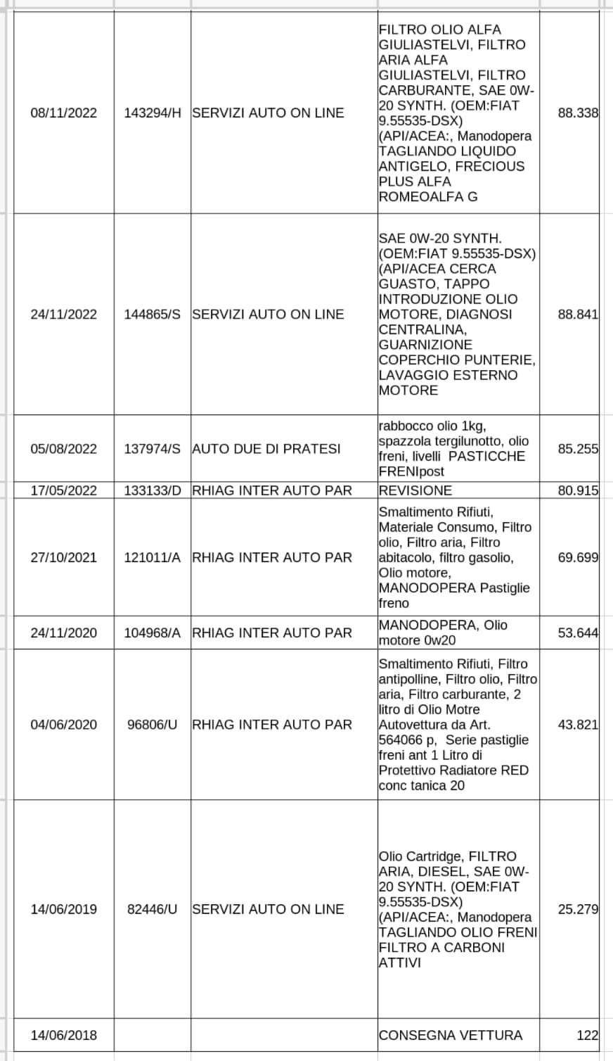

Questo è lo storico tagliandi che mi hanno dato in concessionaria
    110.5 KB · Visualizzazioni: 308
#9
primo cambio olio dopo 25 mila non è il massimo e anche il secondo dopo altri 23 mila, poi cambiano il filtro ma non l' olio e alcune migliaia di km dopo cambiano l' olio?
mi sembra una manutenzione fatta da cani sinceramente.
io un veicolo con 3.6 litri di 0w20 cambiati ogni 25 mila km non lo prenderei...
