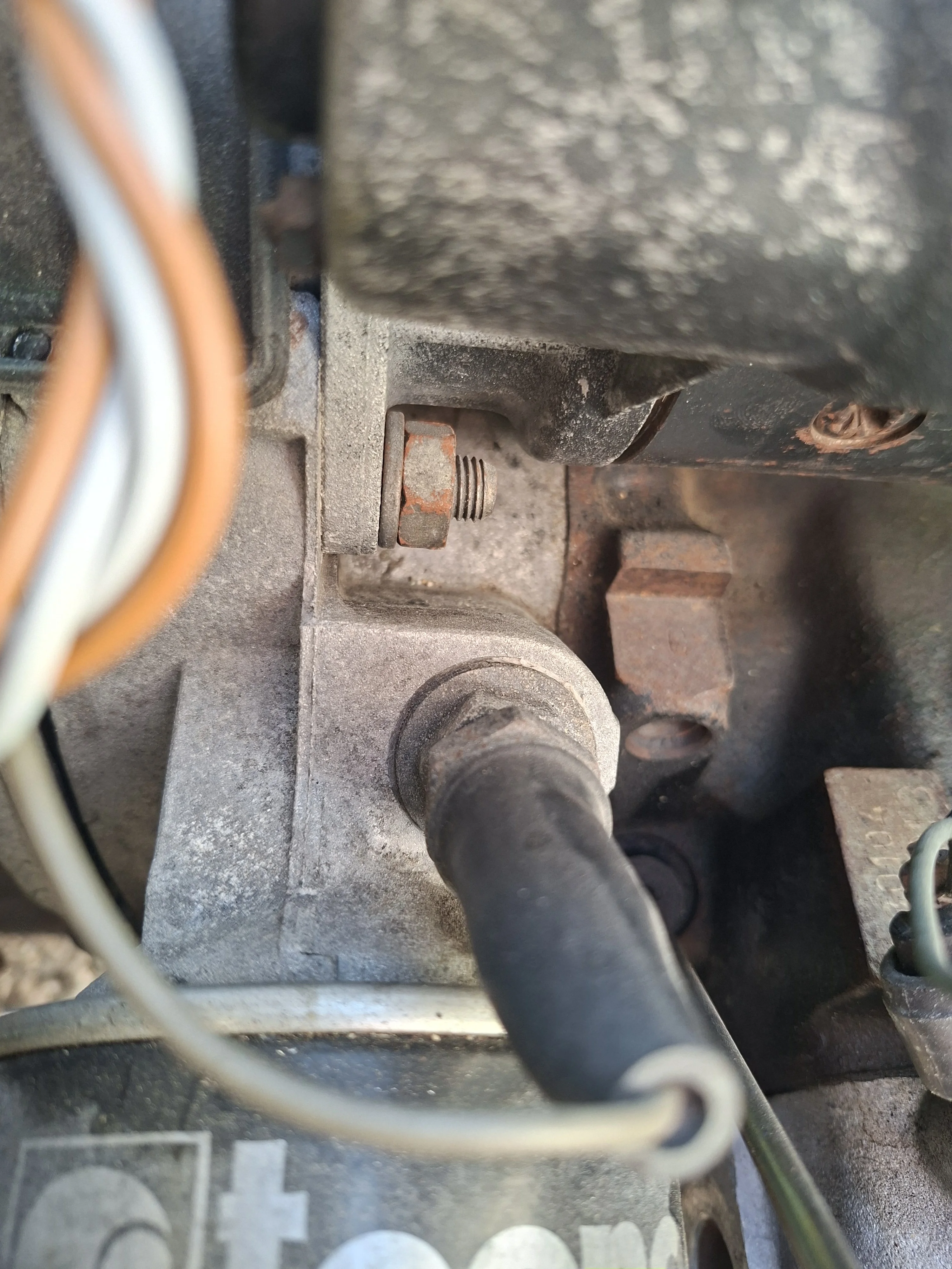

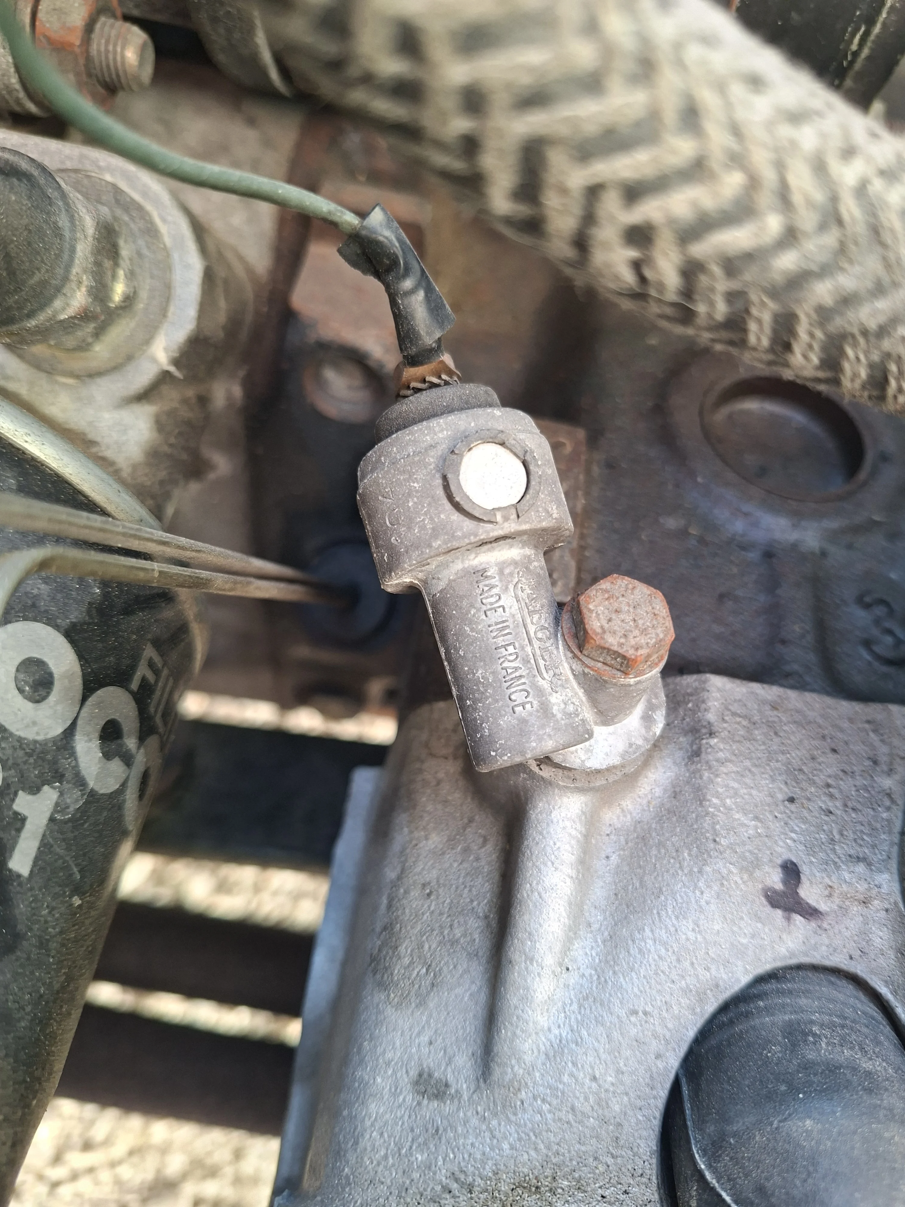

Salvatore buongiorno vorrei solo capire se hai preso la strumentazione per sostituirla a quella presente oppure essendo la tua auto sprovvista la vuoi installare?
È un'installazione nuova che devo fare
Togliere i vecchi bulbi e mettere quelli adeguati. L'elettrauto già mi ha fatto l'impianto con i fili ma anche lui non sa che bulbi mettere
Se la tua macchina non aveva all'origine il misuratore di pressione olio bisogna verificare se il motore ha la predisposizione per l'alloggiamento del misuratore che di solito si trova sulla bancata in prossimità del manovellismo all'altezza del 4° cilindro.
Per il misuratore del livello di temperatura, il sensore dovrebbe trovarsi sulla testa tra il 3° e 4° cilindro.
Se non ha queste predisposizioni sarà problematico il lavoro.
Uno è un misuratore di temperatura on/off che comanda la spia rossa e questo potrebbe essere sostituito con un doppio sensore che comandi sia la spia sia il manometro.
L'altro misura la pressione dell'olio nel senso che comanda solo la spia rossa e non può comandare alcun manometro.
E sapresti dirmi quali sono i sensori giusti?
Per i sensori dovresti portare i manometri da un rivenditore di componenti elettrici e vedere se riesce a risalire ai sensori compatibili.
Per la pressione olio, anche se riusciresti a trovare un doppio sensore, devi sapere che per la posizione in cui si trova, la misurazione sarà poco attendibile.
