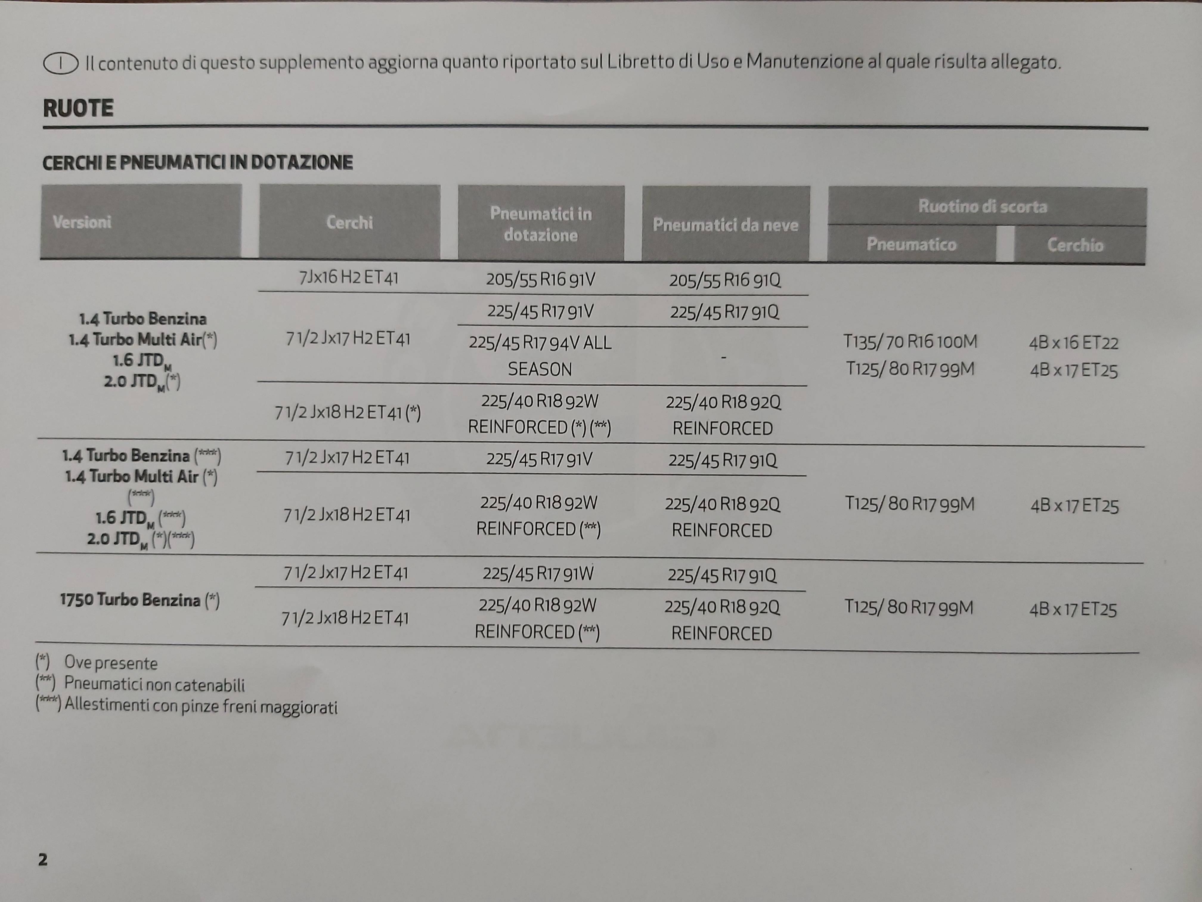

Ciao a tutti.
Esiste un supplemento al LUM dove sono indicati aggiornamenti su cerchi e pneumatici. La mia Giulietta è di Febbraio 2020.
Non ho trovato nulla su internet e penso che sia utile anche a chi ha le versioni precedenti e magari non ha o non trova il supplemento.

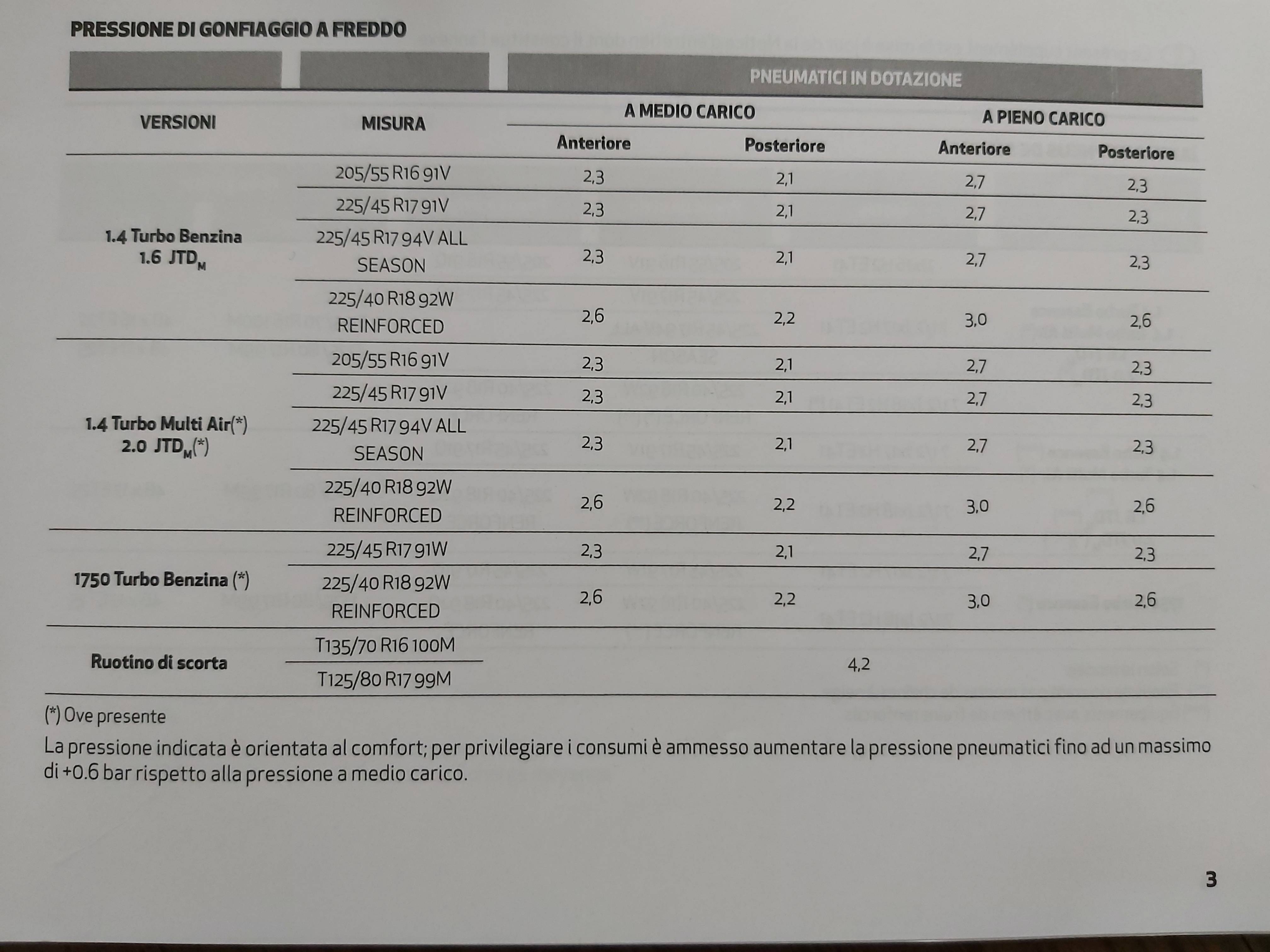

Una cosa molto interessante è quella dell'indicazione di un massimo di aumento delle pressioni per privilegiare i consumi.

Si, è già un po' che è uscito. Le mie sono a quella pressione ma una pressione più alta non garantisce automaticamente una maggiore tenuta. Anzi, tende in curva a derapare.

Io le ho aumentate di 0,5 bar è mi trovo bene con le mie 4 stagioni.
