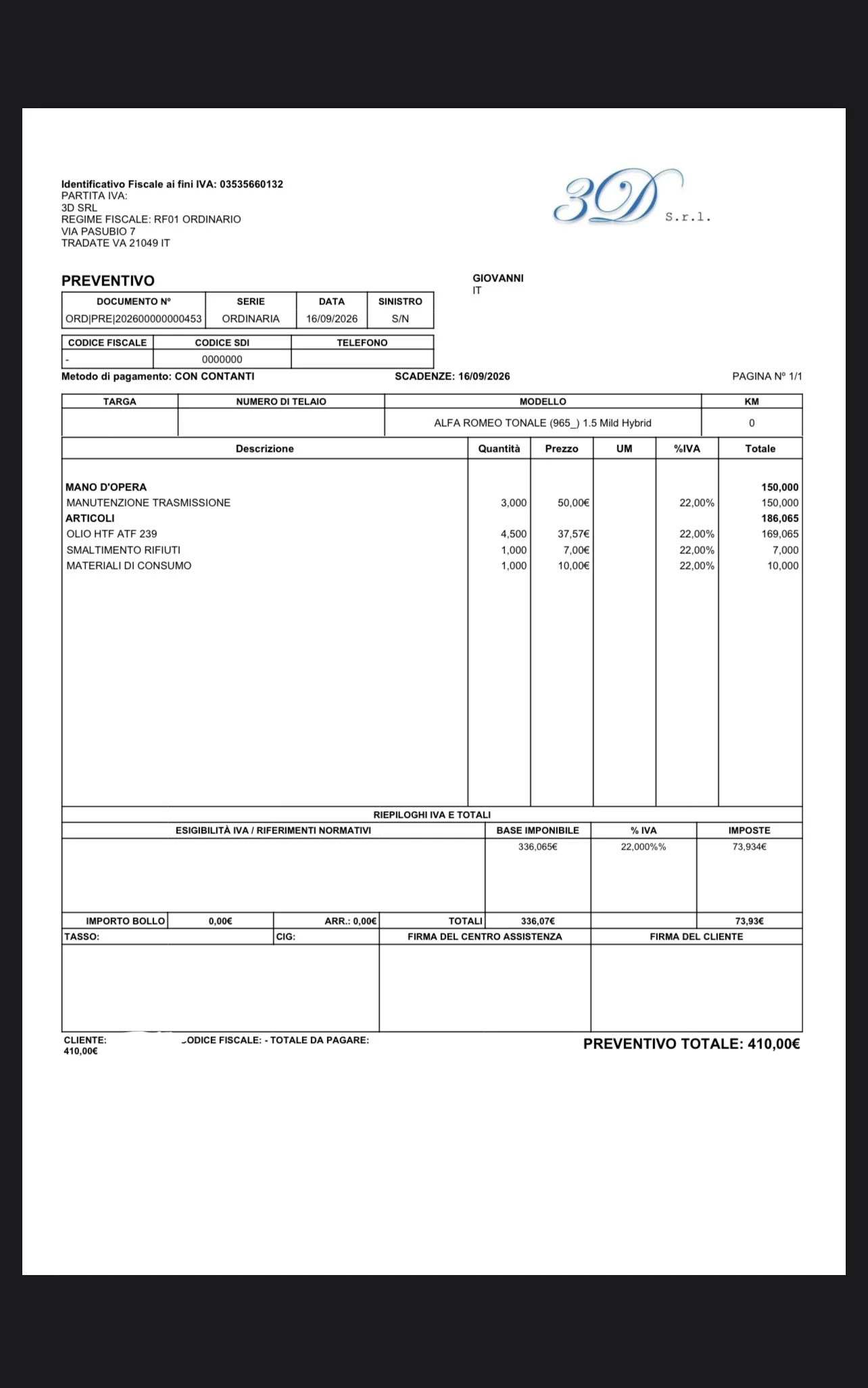

Ciao a tutti, avrei bisogno di un vostro parere sul costo della sostituzione dell’olio del cambio TCT7.
Ho una Alfa Romeo Tonale 1.5 Mild Hybrid 160 CV TCT7 del 2022, attualmente con circa 76.000 km.
Ho chiesto un preventivo per la sostituzione dell’olio del cambio, Secondo voi 410 € per questo intervento è un prezzo nella norma? Avete già fatto la sostituzione dell’olio del TCT7 e, se sì, quanto avete speso?
Grazie a chi mi dà un parere!

E quanto chiederesti tu con ricevuta del lavoro svolto + materiale (olio, smaltimento, ecc)? I prezzi oggi credo siano quelli oramai :/
#4
Io l'ho fatto sulla 500x hybrid di mia moglie (stesso identico motore e cambio della Tonale 130cv), se non ricordo male, con lo sconto, ho pagato 450€. Il capofficina mi ha detto che l'olio originale costa 52€ al litro e ne vanno 5 litri, quindi solo di olio siamo a 250€.
