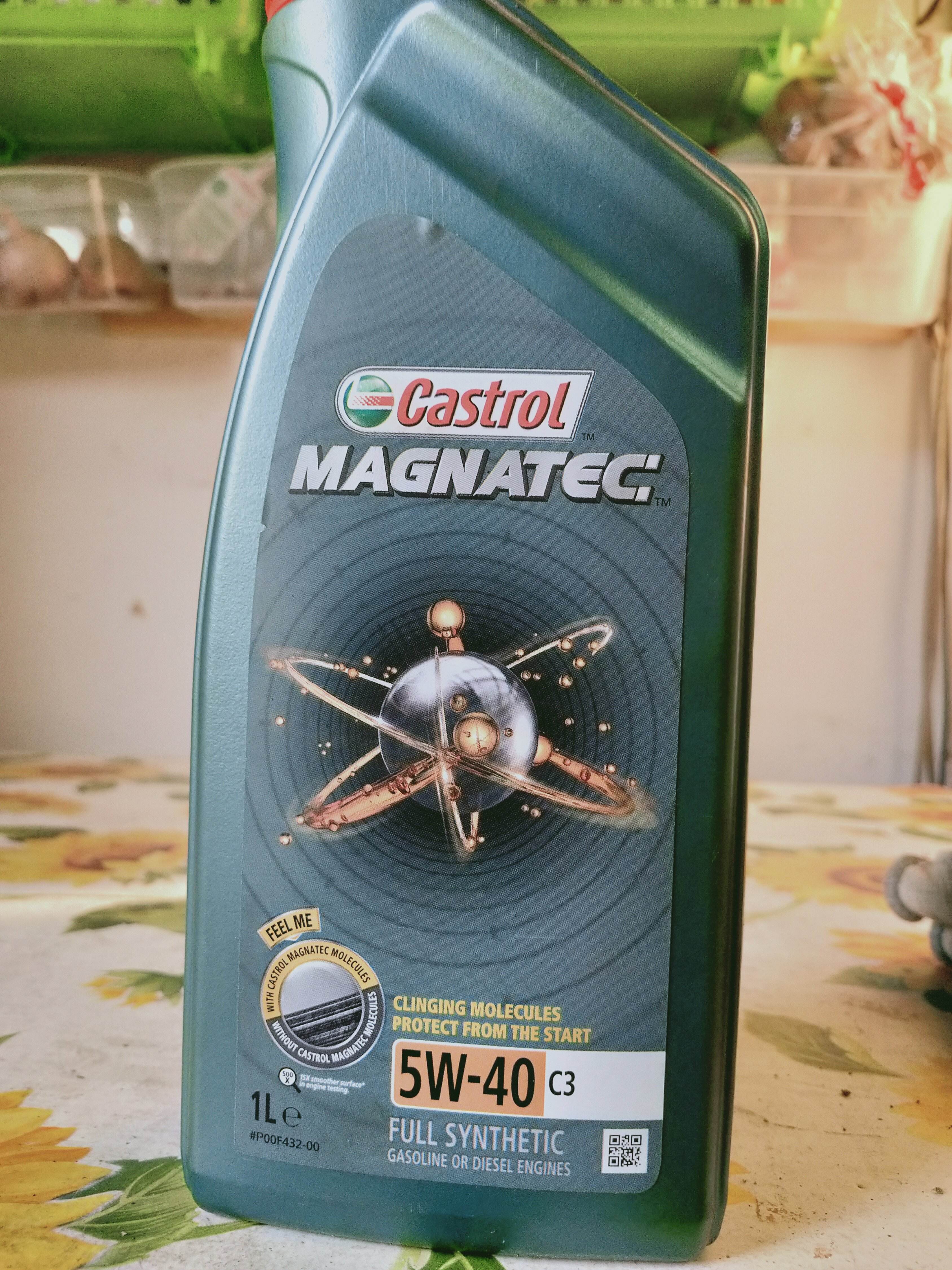

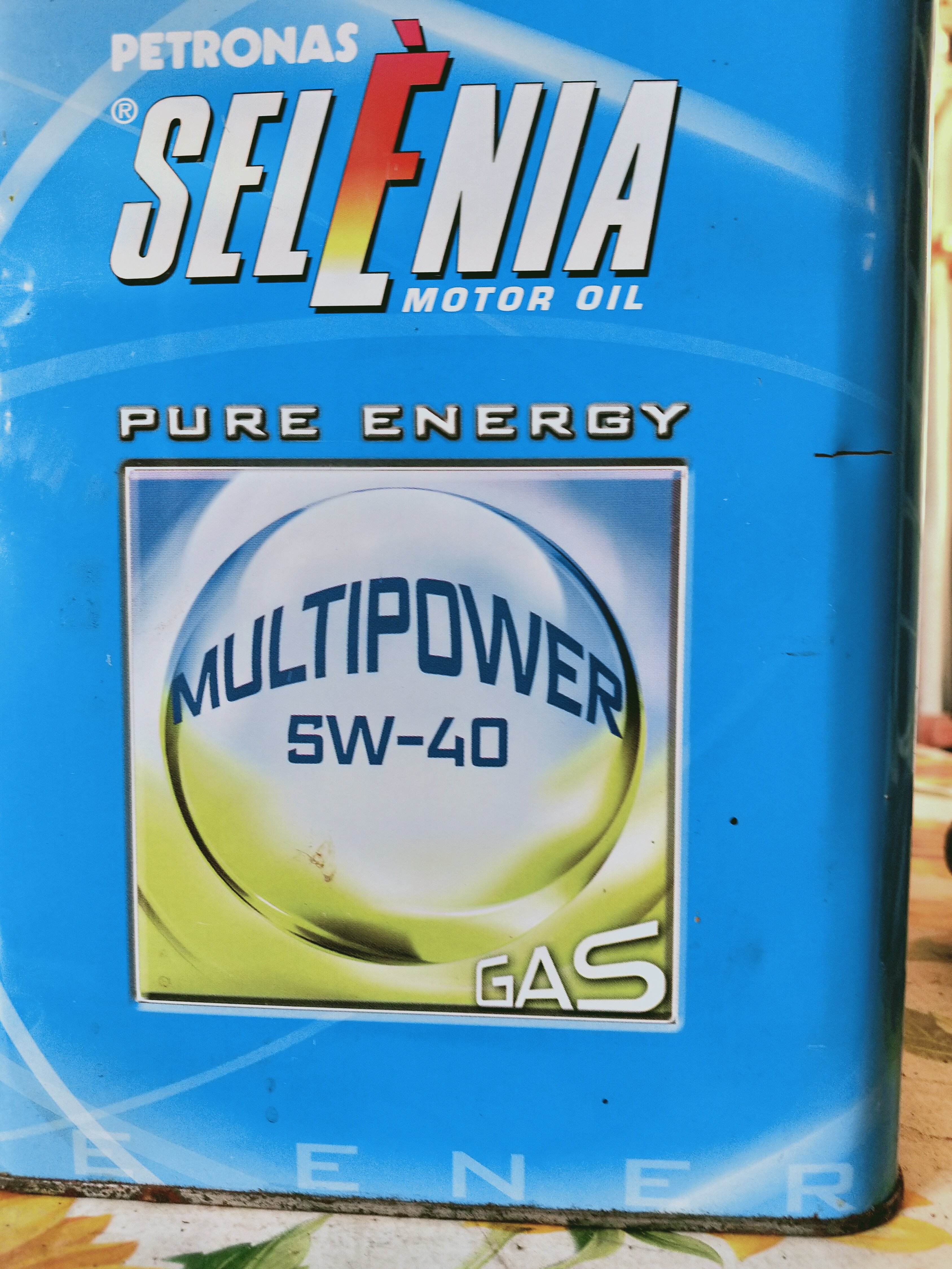

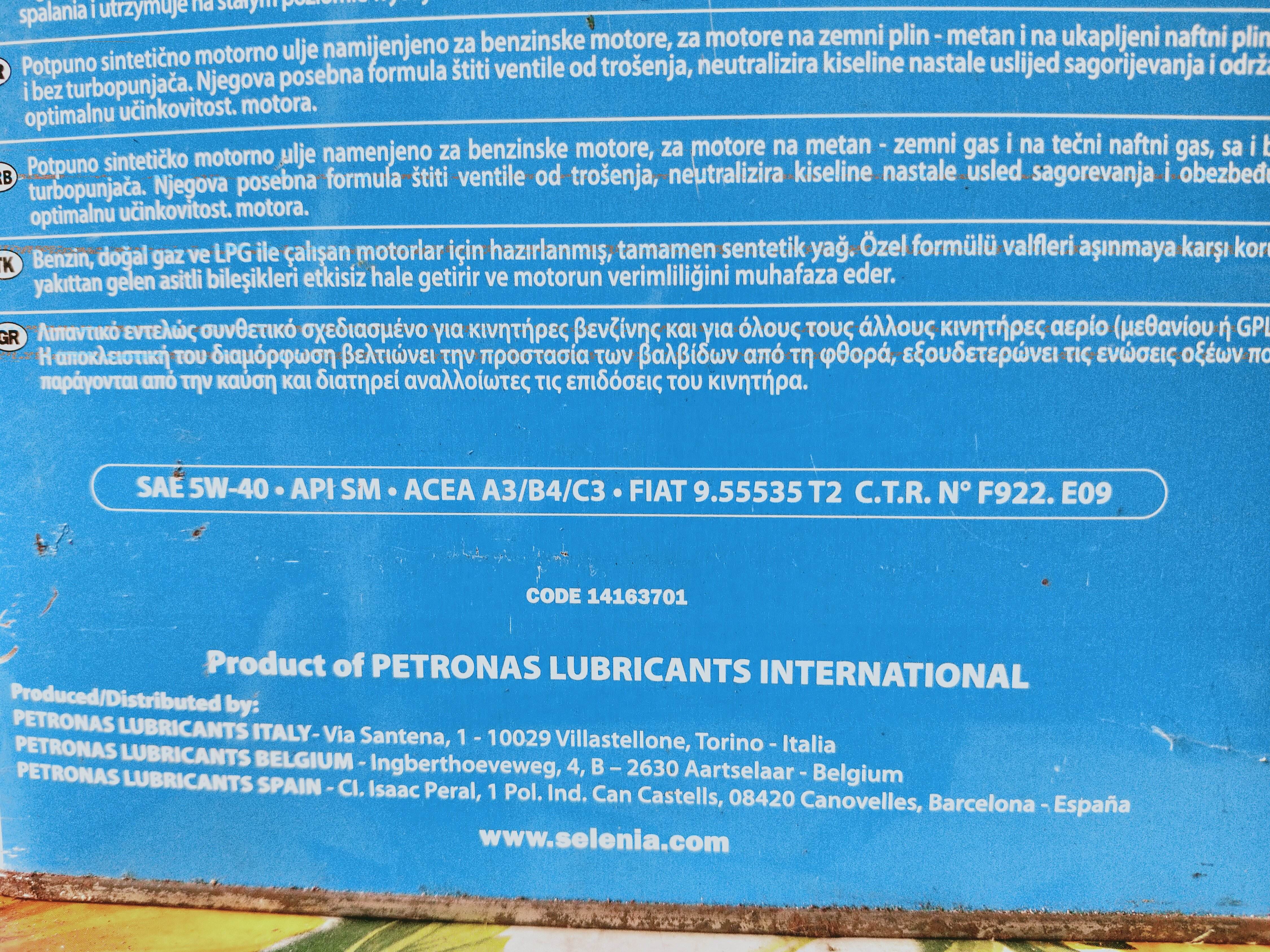

Nella mia Giulietta uso da sempre questi 2 olii, indifferentemente. (Non fate mai l'errore , per distrazione, di mischiarli, però!) E sono a 196.000 km...
Il filtro aria motore sportivo, per me, ha ragione d'essere solo se rimappi la centralina.
Olio cambio, penso non serva a niente (cosa dice il manuale d'uso?), Ma se serve per stare tranquilli, meglio cambiarlo.
Nei motori Multiair che usano olio Selenia K 0-30, nell'uso "pesante" si manifesta un problema nella vite del raccordo idraulico che porta l'olio motore alla turbina; togliendo questa vite, si riscontra il parziale o totale otturamento del foro dove scorre l'olio che entra nella turbina, con conseguenze immaginabili...
Si tratta di olio con specifiche "ACEA C2", per me è una schifezza!
