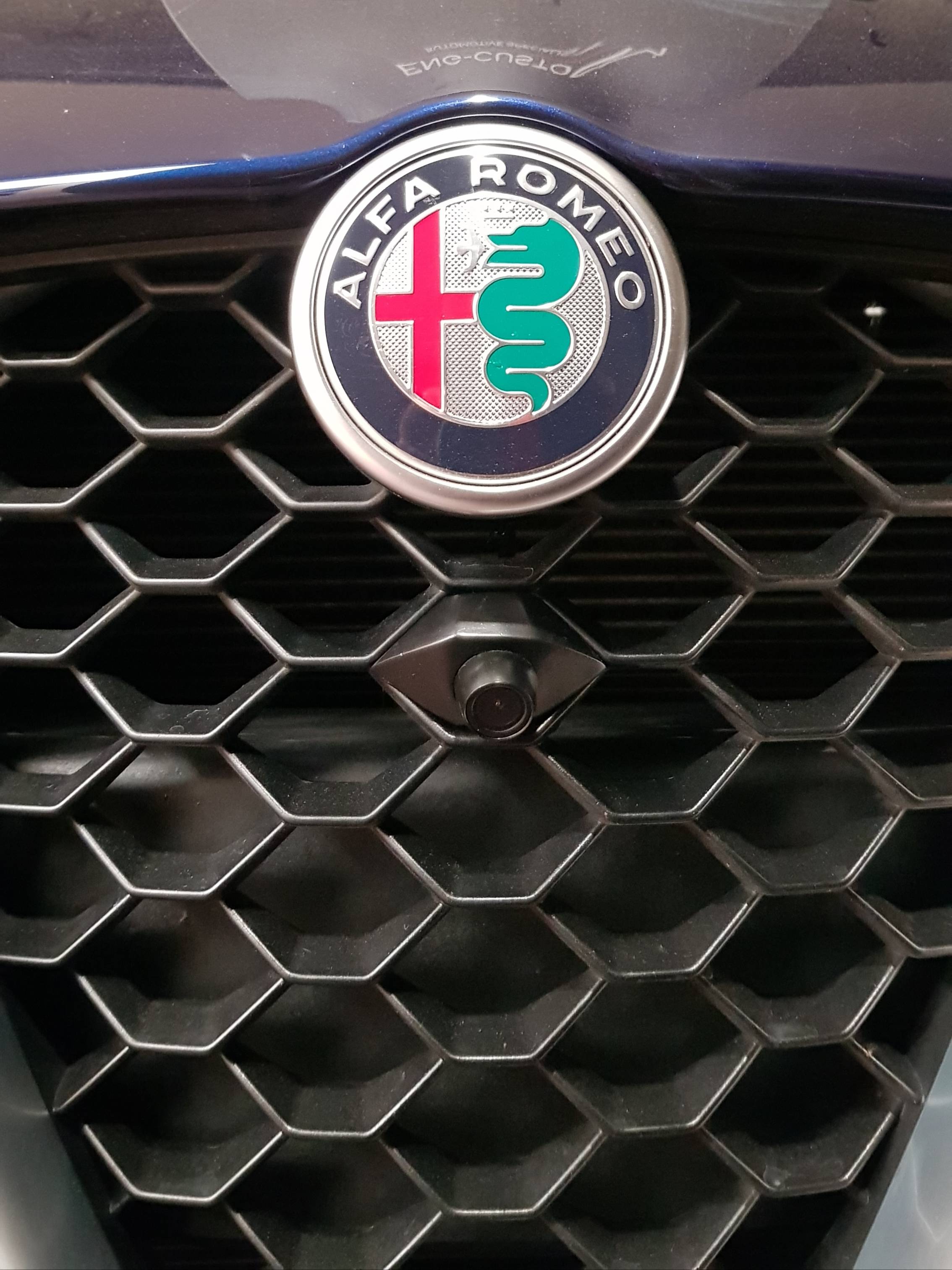

mi inserisco in questa discussione da possessore di Giulia, ENG Custom produce un modulino (non mi riferisco al modulo carplay imperium) che permette di integrare la telecamera anteriore all'infotainment originale. L'attivazione della telecamera anteriore avviene passando da R a D e si può decidere il tempo di attivazione 5 o 10 secondi.
#13
Inoltre, è in fase di studio una soluzione per posizionare la telecamera sulla griglia frontale
Ciao, vorrei acquistare il modulo per la frontale per la giulia e avevo pensato ad una telecamera come la tua (o come la tonale) sai dove posso trovarla?
La vorrei appunto come un tutt'uno con la forma a nido d'ape della calandra
