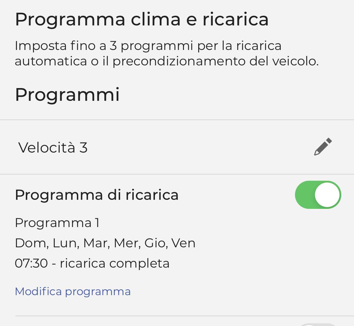

    69.7 KB · Visualizzazioni: 227
No, banale presa shuko .
Ho però un contatore da 4,5 kw
Ah, ok, io ho 3kw e riesco a caricare con potenza 3 da wall box e 1 con shuko. A dire il vero non ho provato 2 con shuko, lo farò presto, con 3 salta sicuramente il contatore
