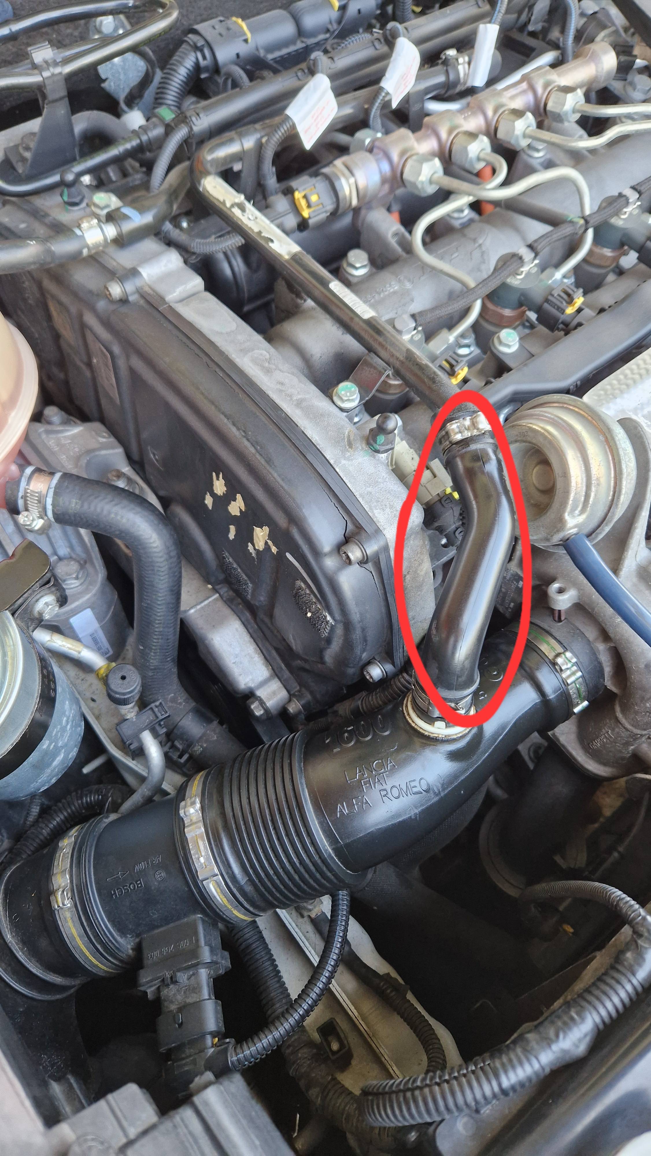

Buonasera, mi sono accorto che nel vano motore ho questo tubo (cerchiato in foto) leggermente lesionato. Attualmente l auto sembrerebbe non darmi alcun problema.. ma a cosa serve?

E lo sfiato motore ci sono i vapori olio li niente di grave ma puo apsirare aria se rotto abbastanza meglio sostituire o almeno in giro di nastro

Ok, dici che sostituirlo è semplice? All interno non c è olio allo stato liquido? Una volta che sgancio le 2 fascette in metallo dovrebbe togliersi..

Sicuramente qualche goccia d'olio ci sarà. Sarebbe cosa buona e giusta prevedere l'installazione di un filtro separatore a decantazione per i vapori dell'olio.

..dalla foto vedo anche un bella crepa sulla protezione in plastica della cinghia della distribuzione. Già che ci sei, ti consiglio di sostituire anche quella, perché rompendosi può danneggiare la cinghia e addirittura far scavallare qualche dente con conseguenze molto gravi per la distribuzione.

Ok grazie per il consiglio
