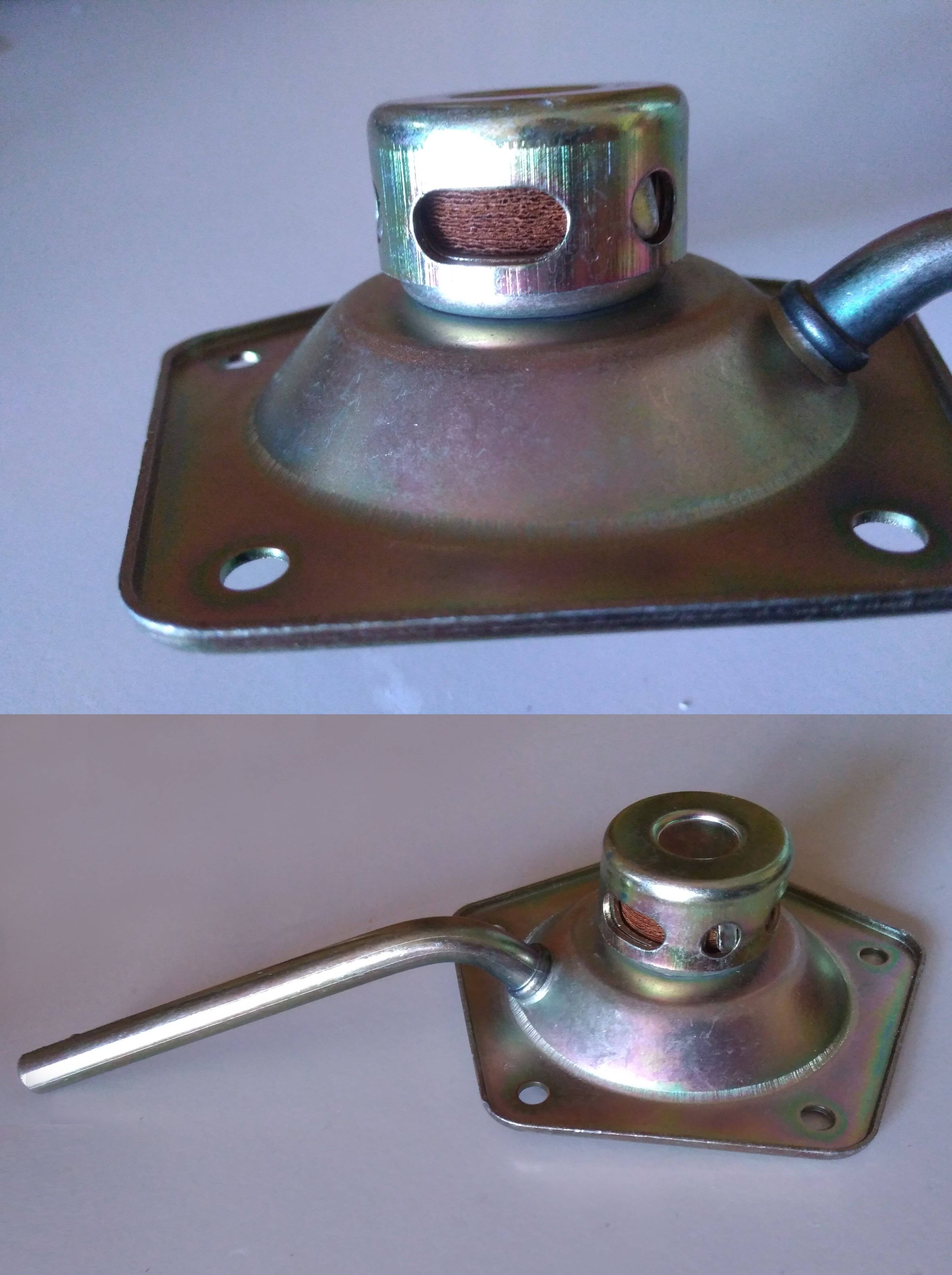

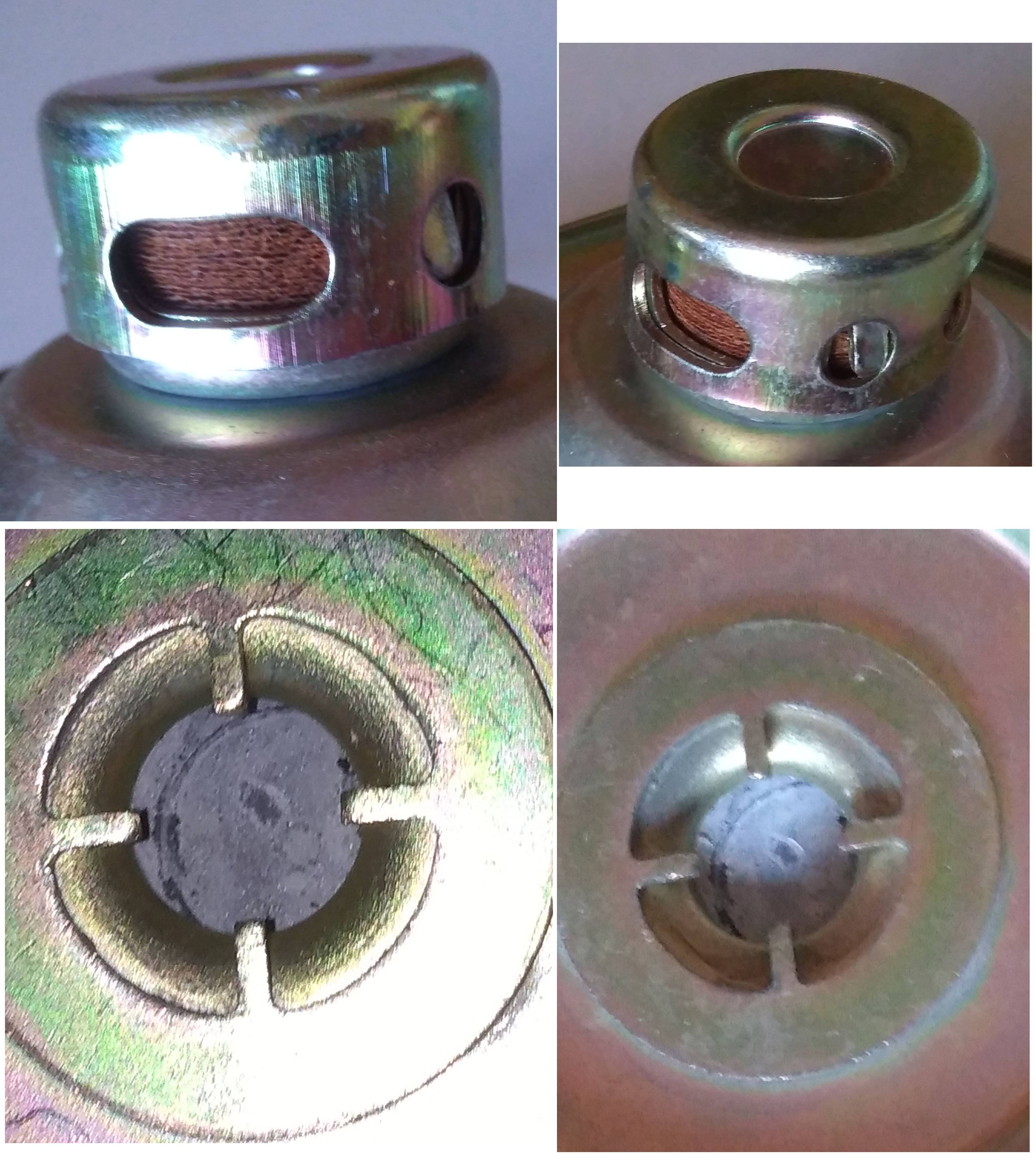

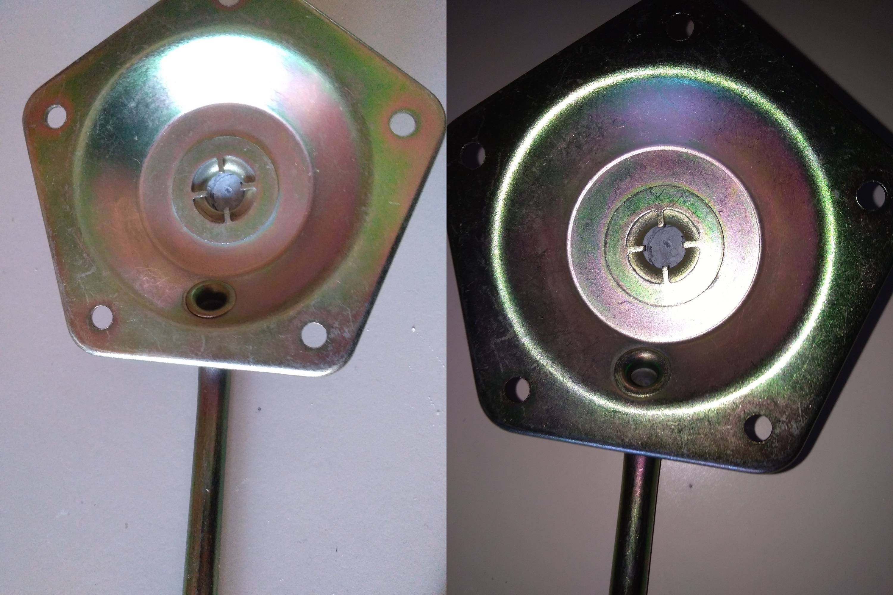

Ciao a tutti,
Vorrei chiedere il vostro parere riguardo alle condizioni di questa valvola di immissione, facente parte dei kit di revisione del servofreno per la Giulia 105, pedaliera bassa, modello Bonaldi/Bendix.
Il filamento sembra arrugginito o ossidato; e il retro (quella parte circolare nera) ha una leggera patina bianca, che sembra vada via col dito; questo non mi sembra niente di grave.
Che dite riguardo a quel filamento? Può dare problemi nel funzionamento ed è da sostituire/pulire in qualche modo?
Grazie a chi saprà darmi qualche dritta!
sarà sicuramente del grasso al silicone sulla membrana, tutto normale.
Per quanto riguarda il filamento non è un filamento ma una membrana simile a quella dei diffusori che fa da ammortizzatore alla valvola se non ricordo male il componente, sono 25 anni che non ne vedevo uno..
Io vedo un filtro metallico un pò ossidato (tipo paglietta metallica) che non dovrebbe dare problemi in quanto non perde la propria permeabilità.... ;)
Grazie a entrambi!
Secondo voi c'è modo di sapere verificare il funzionamento? O potrebbe andar tutto liscio all'inizio, e dar problemi dopo?
C'è un liquido che posso applicare su quell'ossido?
Conviene rendere il pezzo e prenderne un altro?
Grazie a entrambi!
Io proverei a soffiarci dentro con la bocca, se passa aria puoi tenerlo.
