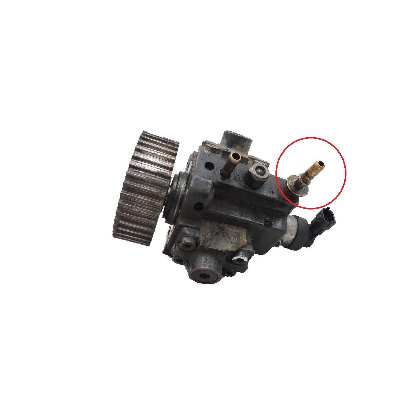

Ciao the46doctor, sono nuovo e non so se ho fatto correttamente questo intervento. In ogni caso, se possibile, dato che ho lo stesso problema
sulla mia 159 jtdm 150cv (errore p0091) mi indichi per favore dove è alloggiato il filtrino cui fai riferimento? magari con un immagine se è possibile.
Grazie
Grazie
Ciao, il filtrino è dentro il condotto cerchiato in foto, credo che sia da smontare per forza la pompa per fare l'operazione. Io nel dubbio ho sostituito la pompa con una R80 e problema risolto
