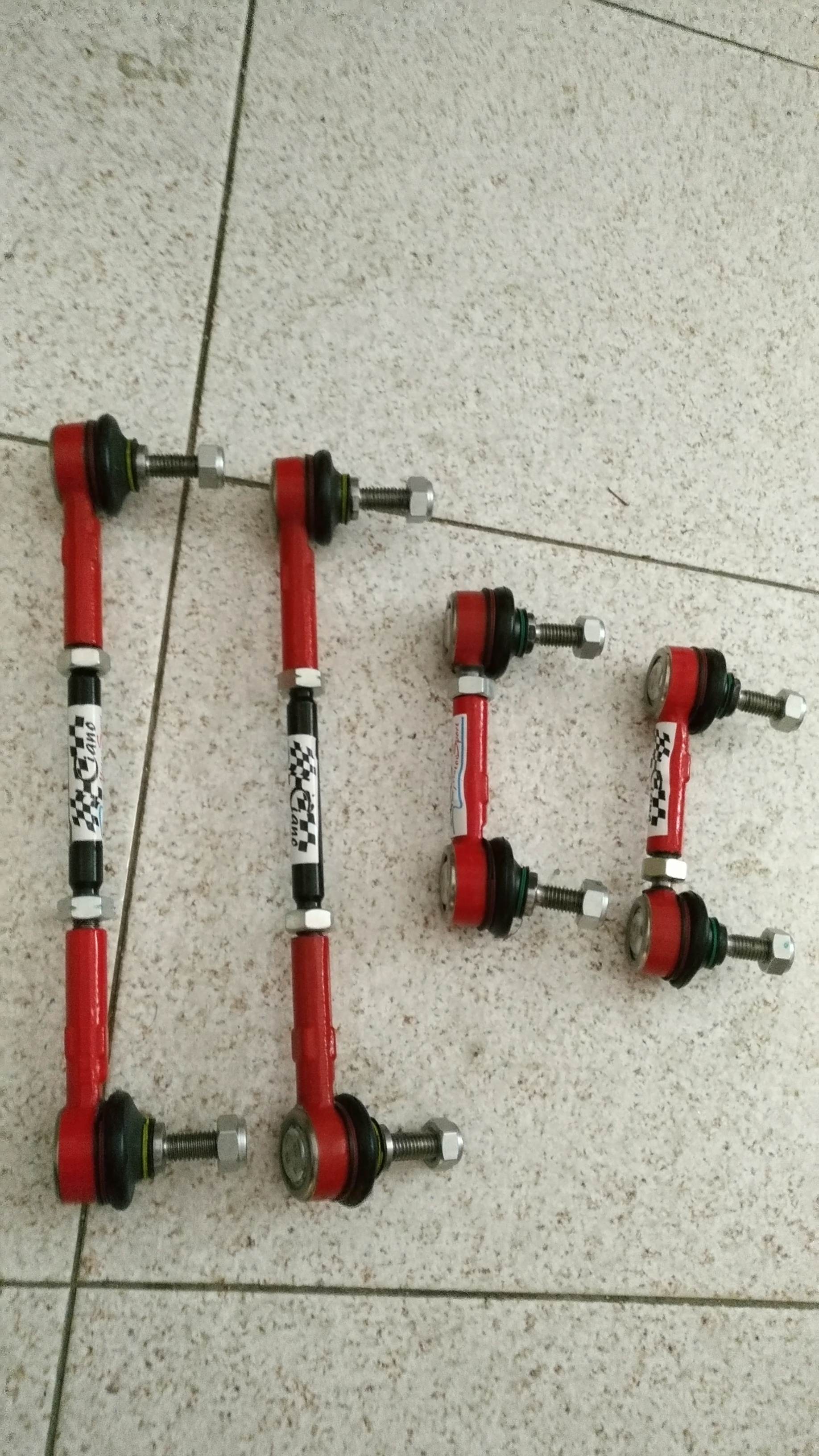

Biellette regolabili per barra di torsione.
quindi diciamo che se batte in pochi mm non c'è un reale beneficio montando le biellette regolabili fatta eccezzione se si hanno quelle originali usurate che magari hanno preso gioco
Scusa non ti seguo .. rispiegami .
poniamo che installando un assetto le barre antirollio siano spostati solo di pochi mm
con le biellette regolabili si mettono nella corretta posizione ma non credo che si avvertano differenze nella guida a meno che non si avessero le stesse vecchie usurate..oppure danno altri benefici a livello di rigidità e torsione?
arrivate ieri,
spero di non aver fatto un acquisto inutile!
intanto ho già notato che le biellette posteriori tutte chiuse sono lunghe quanto le originali, forse qualche mm in meno...le devo accorciare

Quanto le fanno pagare quelle cose ? Li rosse
110 spedite, dici che sono fatti male?
sono molto robusti, lo snodo offre molta resistenza, quelli di serie erano molto smollati ormai, la mia Giulietta è a quota 100k km
ho montato quelli posteriori per ora accorciati di circa 10-12 mm
in settimana ordino powerflex anteriore regolabile con gommini per barra antiroll ant.
