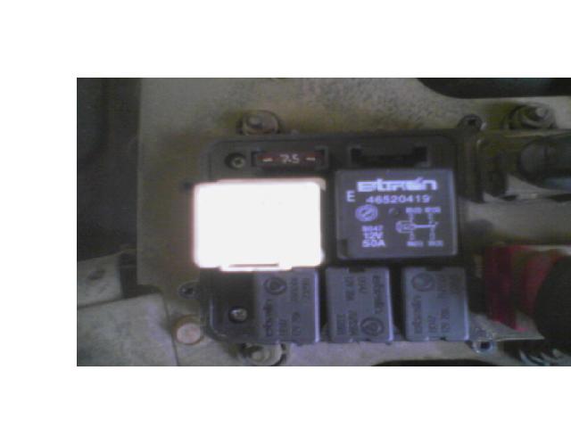

Guarda,lui mi ha fatto vedere di aver cambiaro una centralina posta sulla parte destra del motore,dove erano attaccatti spinotti provenienti dalla ventola...
Come ti ho premesso non conosco nei particolari la tua auto :mad: comunque supponedo che ti abbia cambiato la resistenza che fà variare la velocità, il bulbo termostatico e il relè il costo dovrebbe essere 40+20+20 Euro.
Nel caso sia comandata dalla centralina motore (centralina esclusa) 40+20. ;)
Oltre IVA e manodopera. :decoccio:
ti ha detto bene.. a me l'hanno cambiata ieri la centralina ventola sul lato dx sotto il carterino nero...si erano cotti gli spinotti e non funzionava più l'aria condizionata: morale: 200€ la centralina,50€la mano d'opera e 50€ la ricarica gas TOTALE 300 EUROZZI P.ZIO
quella "centralina"se non sbaglio è facilmente reperibile negli sfasci a pochi euro...utilizzatia anche da lancia- fiat se non ricordo male...una volta l avevo chiesta e me la davano per una 30ina di euro se ricordo ,in quanto non mi partiva l aria condizionata....peccato che invece avevo finito il gas a causa di una perdita e il compressore non partiva..
quindi praticamente mi hanno :smiley_001: alla grande...
è questa ?
    19.1 KB · Visualizzazioni: 267
a proposito...dopo la fregatura per i 300 euro per una centralina che sembra costi 20.... a me succede una cosa strana: senza spinger il bottone a.c. e con manopola velocità ventola su 0 e manopola temperatura su freddo, entra in movimento aria fredda....ma molto fredda come se fosse aria condizionata,ripeto però senza spinger il bottone specifico...è normale ciò??? il gtv monta forse un'aria condizionata semi automatica che attacca da sola????
