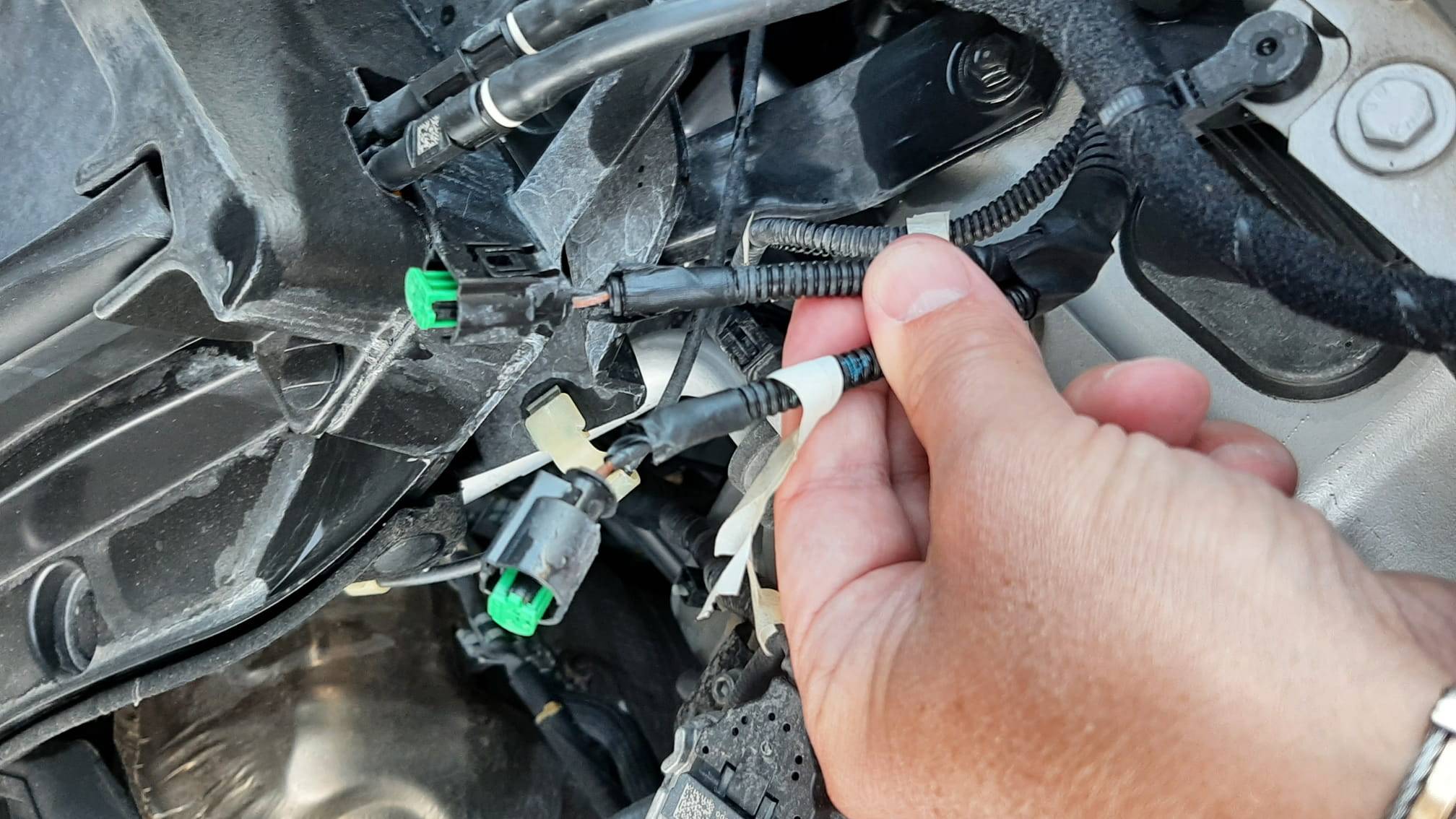

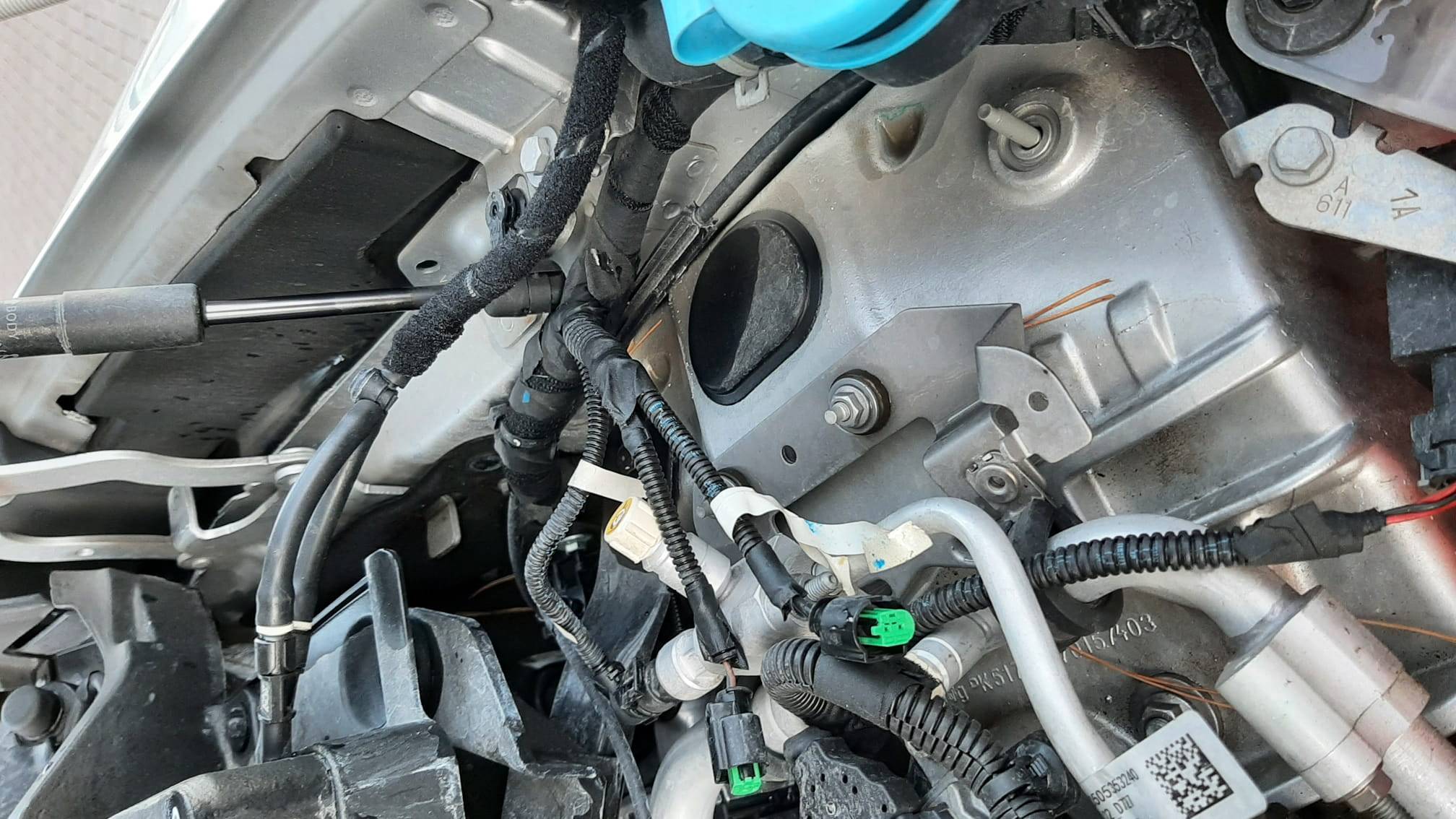

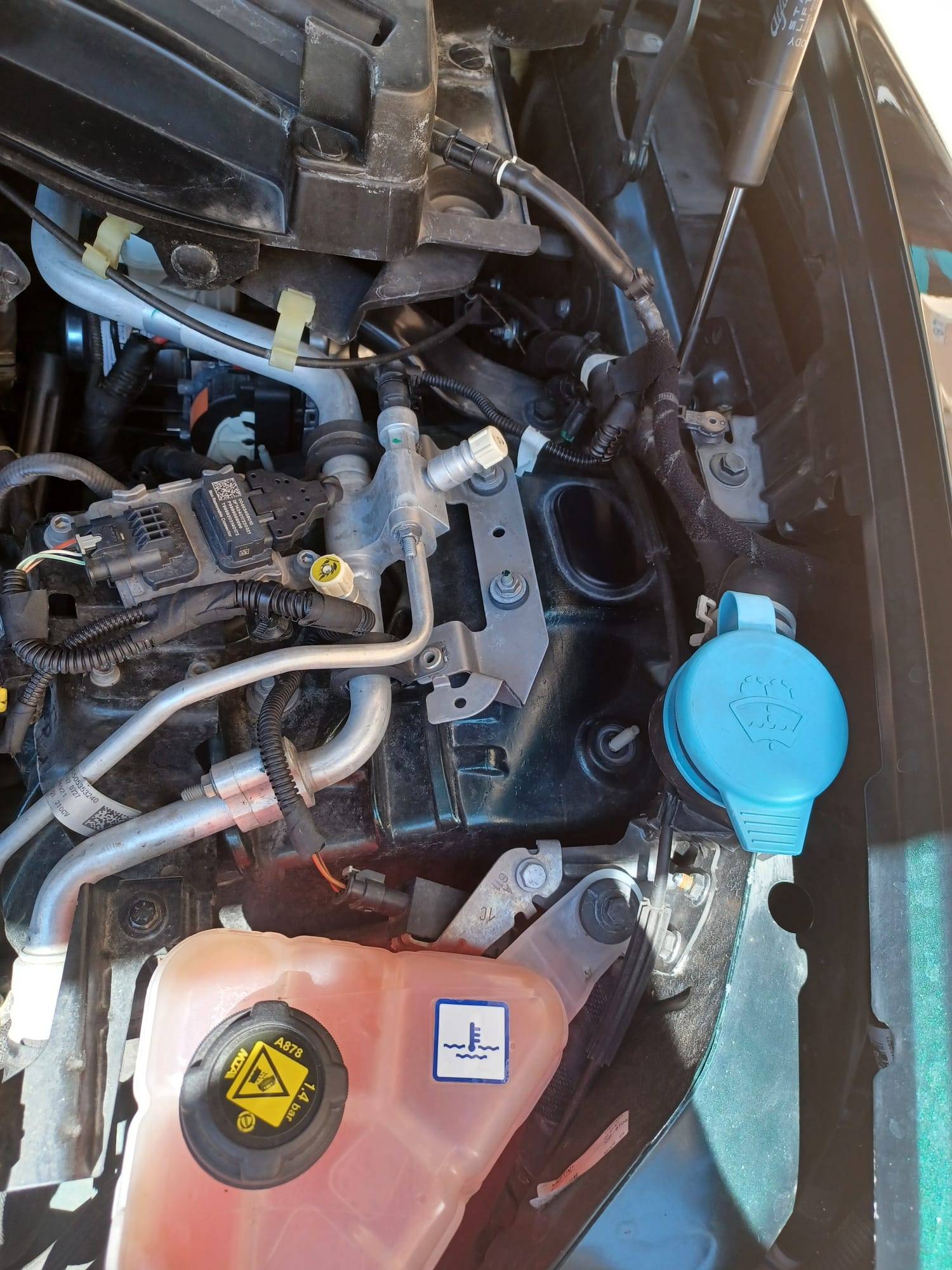

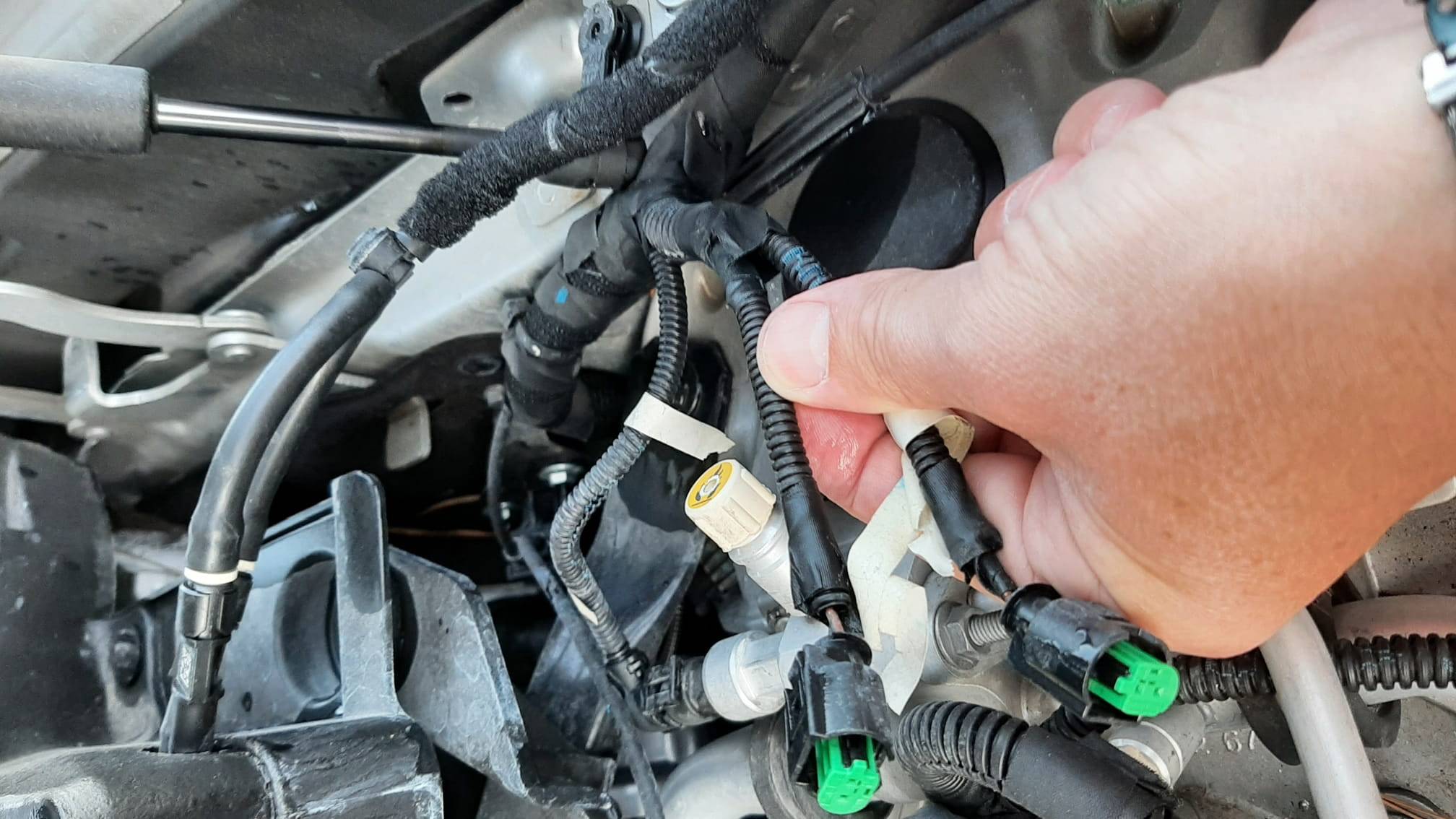

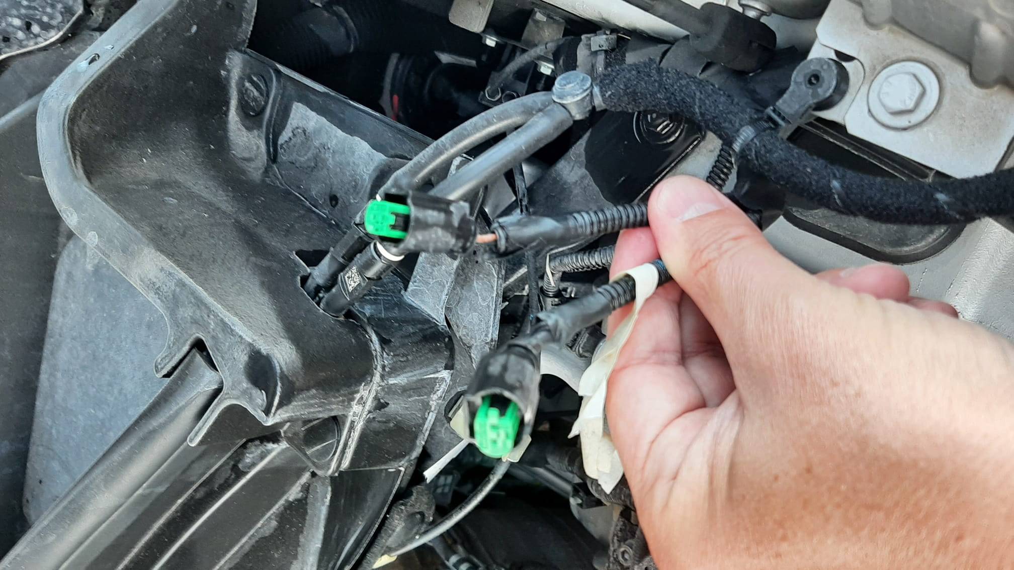

Ciao a tutti,
nello riempire la vaschetta del liquido tergi, mi sono accorto di due cavetti, che sembrano staccati e penzolanti. Non avevo mai notato questi due cavetti, non so se era lì anche prima, cosa siano, e se vanno riattaccati da qualche parte.
Recentemente mi è stata sostituita la centralina clima, hanno a che fare con questo, o non c'entra niente?
Allego foto. Grazie della consulenza.
forse si
comunque non toccare niente, se vuoi va da Alfa Romeo a chiedere informazioni
Mi ha risposto Alfa, alla quale ho inviato le foto, e dicono che è la predisposizione per gli ugelli riscaldati, che è un optional che non ho. Questa info magari è utile a chi è nella mia stessa situazione, e vede questi due cavetti che penzolano.
Reactions: VURT
quelli li hanno chi ha lavafari + pack inverno se non sbaglio
Reactions: None
bah sti cavi mi sono nuovi, ti mando foto della zona vaschetta della mia ma mi sembra che sia tutto diverso , la mia è una m 21 con xeno 35w e lavafari
    306.8 KB · Visualizzazioni: 89
Gunny, nella tua si vedono i cavetti attaccati. Per caso hai gli ugelli riscaldati?
bah nn lo so io ho preso la business con in aggiunta i fendi e i vetri scuri , il resto è di serie
ma la tua è presa nuova? di che hanno è? hai i fari bixeno da 35w?
allora non ha il pacchetto winter
ma non è che l'amico non ha i lavafari? sono stati introdotti obbligatori insieme ai 35w mi sa che quelli sono i connettori dei lavafati infatti hanno origine dal fascio cavi del tergivetro
può anche darsi
ma che io sappia il riscaldatore ugelli lavavetro dipende dal pacchetto inverno (sedili e volante riscaldabili) e non dal uso dei fari xeno con lavafari in se
