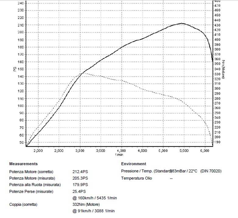

Buonasera a tutti,
dopo una lunga pausa ritorno con piacere nella grande famiglia alfista.
La settimana scorsa ho eseguito il test al banco prova della mia 159 1750 tbi e risulta un picco di coppia a 3000 giri/min invece che 1.400 giri/min. L'officina presso la quale mi sono recato non conosce questo tipo di motore e non mi ha saputo dare particolari indicazioni in merito,si è limitato a dirmi che la curva "è bella, senza buchi di erogazione".
L'auto è completamente originale (anche secondo diagnosi di officina autorizzata Fiat-Alfa Romeo) e al momento spinge bene.
Qualcuno ha qualche idea?
Grazie!
    80.5 KB · Visualizzazioni: 343
Reactions: TurBIzzato
Non sempre la teoria coincide con la realtà....hai anche 12 CV in più...
Anche la mia messa sul banco aveva 210 CV invece di 200 CV...
