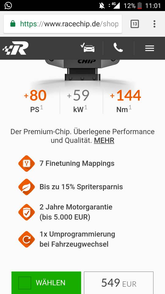

2.0 Benzina Differenze tra turbina 2.00 Cv e 280 Cv Veloce
In Germania vendono il chip che porta la 200cv a 280cv, non so quanto sia vero...
Il preparatore olandese Squadra Tuning conferma i 280 CV.
