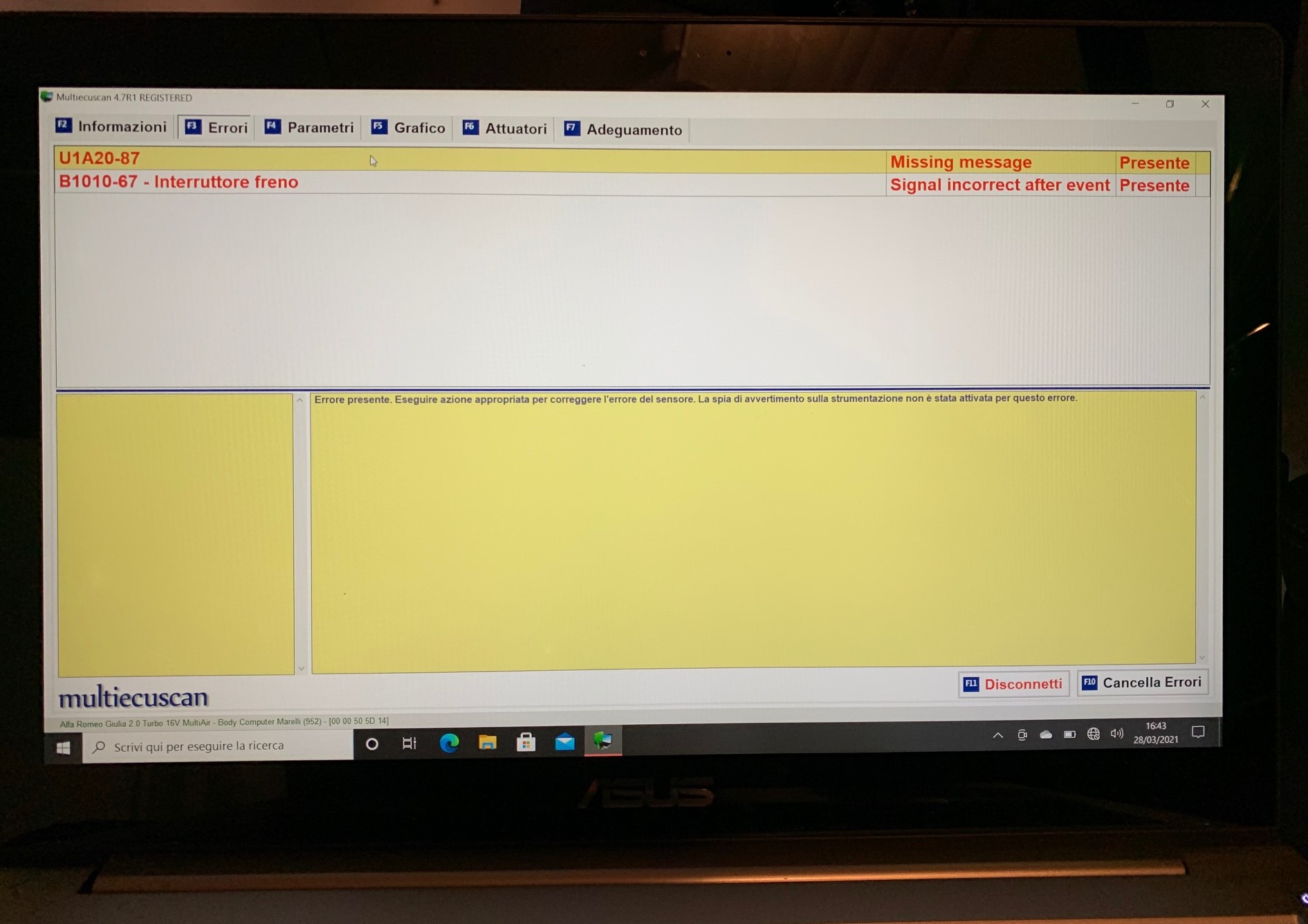

Buonasera a tutti, mi potete aiutare?
Non sapevo del problema del DNA Race My20 che non funzionasse sulle versioni My18, io ho una Giulia 2.0 Bz 200 Cv.
Dopo l'installazione del DNA a 4 pin con relativa sostituzione del cablaggio tunnel versione My20 ho avuto il problema
di errori permanenti B1010-67 - interruttore freno come visibile nella foto allegata e problemi con ABS Start & Stop Hill holder servosterzo
e altro che non ricordo.
Ho ripristinato il vecchio cablaggio del tunnel con il manettino DNA originale, ma purtroppo continuo ad avere gli stessi errori.
Sapreste dirmi come posso risolvere, è sufficiente tenere staccata la batteria per più di 10 ore per avere un reset?
Ringrazio chiunque mi possa dare un suggerimento per tornare alla situazione originale che al momento sembra irreversibile.

Salve, risolto tutto tramite assistenza in officina Alfa Romeo. Purtroppo la centralina ABS si era bloccata causando tutta la serie di errori.
