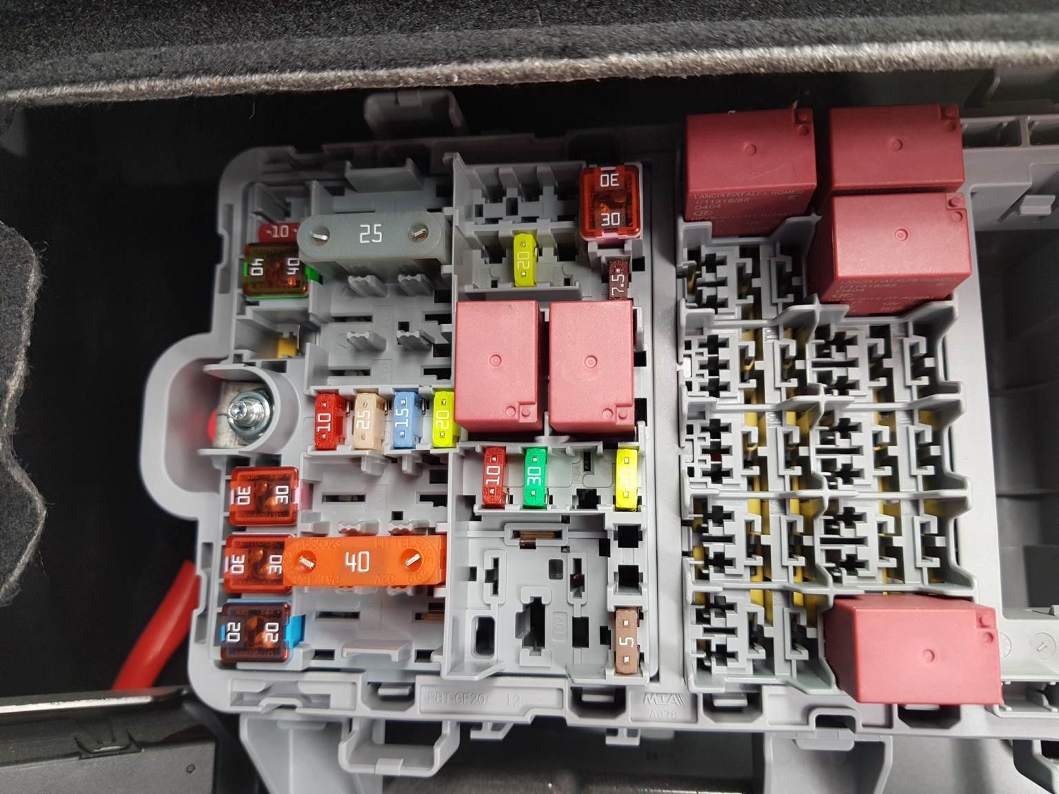

RodrigoLena Alfista principiante 17 Aprile 2021 39 6 9 Regione Lombardia Alfa Giulia 23 Agosto 2021 #789 buliga ha detto: confermo quanto indicato da marmotto. a bassissima velocità e pochi giri esc non si attiva. non sono riuscito a staccare rele da 70 perché non l'ho trovato..... centralina posteriore vero? Visualizza allegato 176069 Clicca per espandere... Scusami, ma io sto avendo un problema elettronico e mi serve trocare questa scatola con i 6 rele. Dove la trovo?
beppe_qv Alfista Megalomane 8 Gennaio 2018 3,771 3,446 174 Torino Regione Piemonte Alfa Giulia Motore 2.2 Turbo 150cv AT8 Super 23 Agosto 2021 #790 Passaruota anteriore destro. Smonta la ruota, smonta il passaruota, te li trovi davanti in bella vista a gruppi di 3 in due grossi morsetti. Reactions: RodrigoLena
