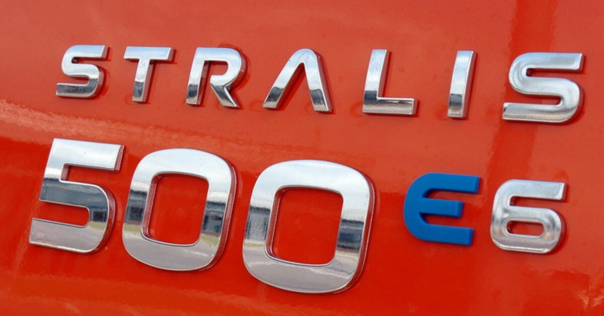

Mica avrai scambiato il propulsore di giulietta jtdm per un iveco stralis??
OT Cmq Iveco ha sviluppato una soluzione €6 senza EGR , solo con SCR (iniezione adBlue) post Dpf. Semplificazione costruttiva e di manutenzione, risultato: consumi bassi carburante ma alti di adBlue.
