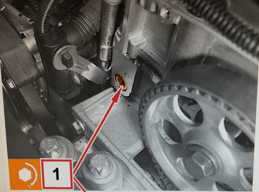

Della Giulia no, ti mando quello della Mito giusto per darti un'idea di come è fatto il filtrino:

La Giulia ha la catena a bagno d'olio è un casino
Si ok, ma si trova fuori non dentro il filtrino..
per scrupolo va cambiato ogni 3 cambi olio circa
